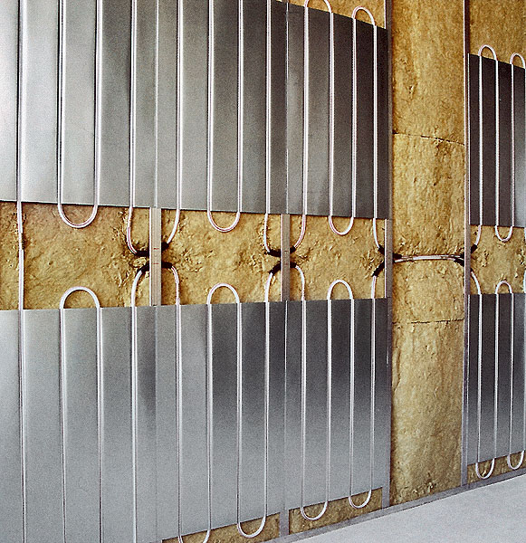

Настенное водяное отопление обеспечивает высокий уровень комфорта в обогреваемом помещении

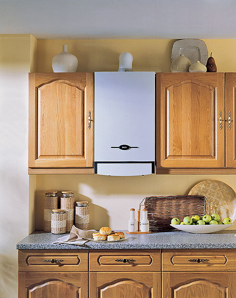

Настенный газовый котел часто используют для снабжения небольшого дачного домика теплом и горячей водой (максимум для 2-3 точек водоразбора, например, ванная и санузел). Для установки котла не нужна котельная

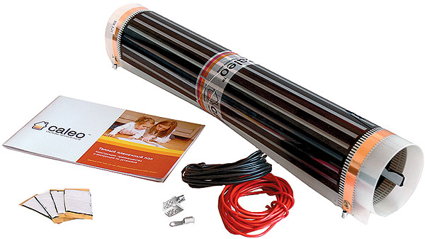

Электрическую нагревательную пленку монтируют под ламинат или ковролин

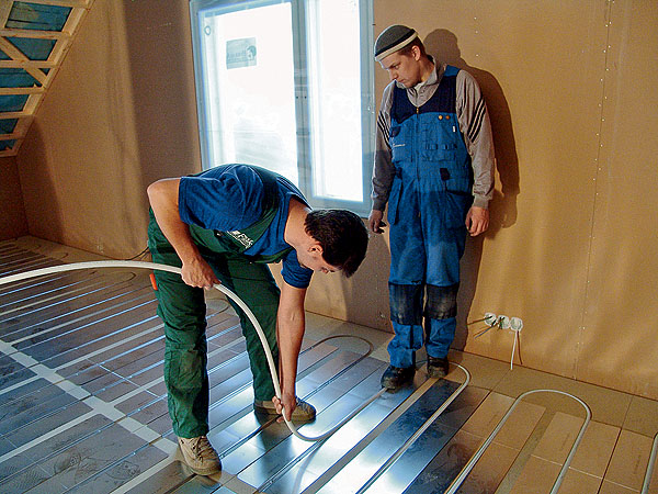

"Сухая" система напольного отопления подходит для дач с

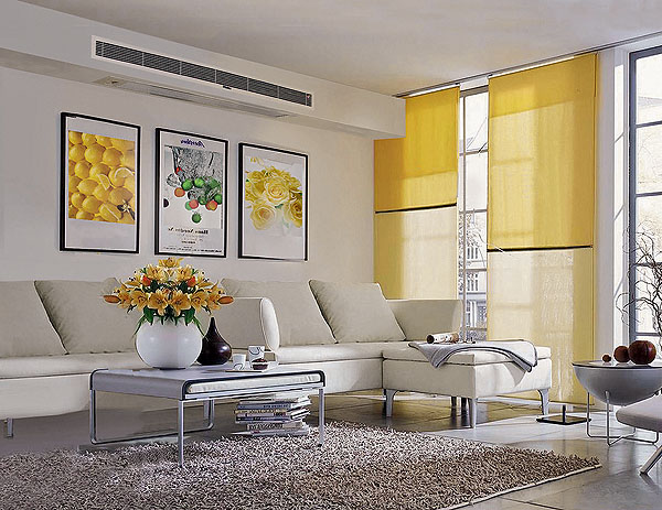

Канальный кондиционер расположен за подшивным потолком
Охлаждаемые потолки для комфортного кондиционирования

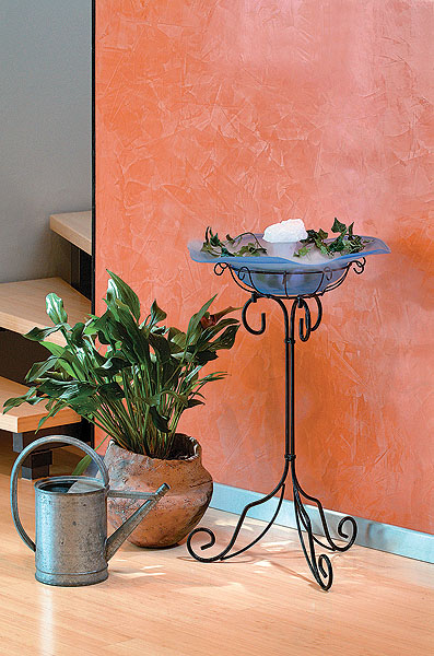

Декоративный фонтанчик с функцией увлажнения воздуха

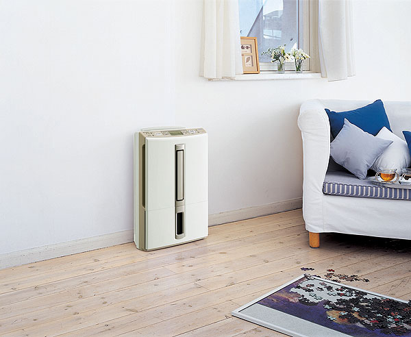

с избыточной влагой применяют бытовые осушители
