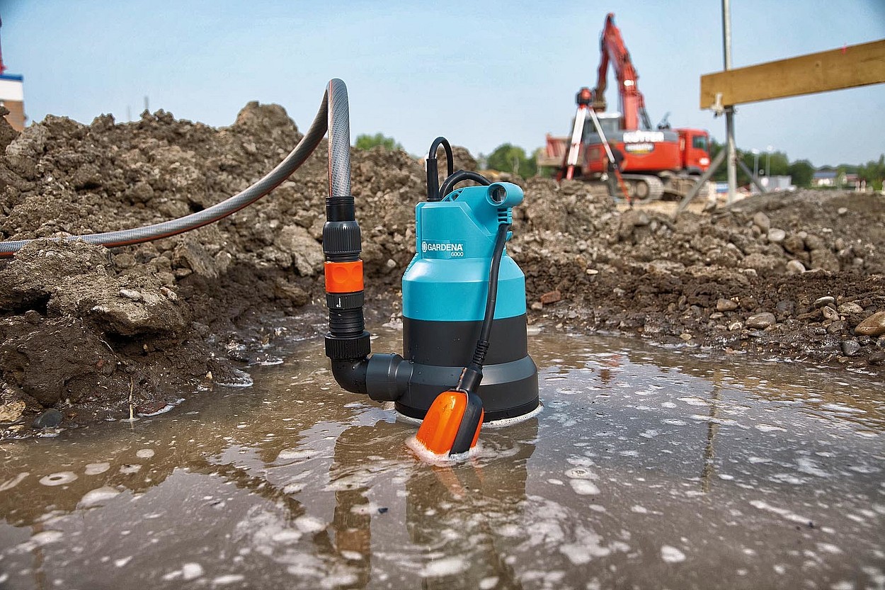

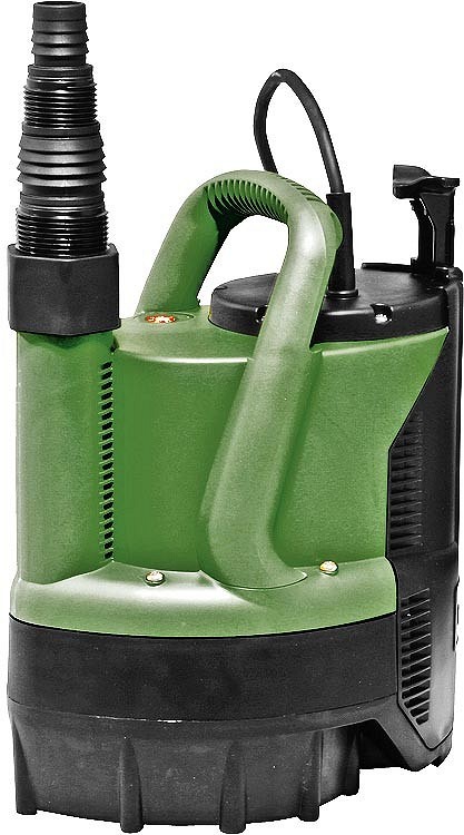

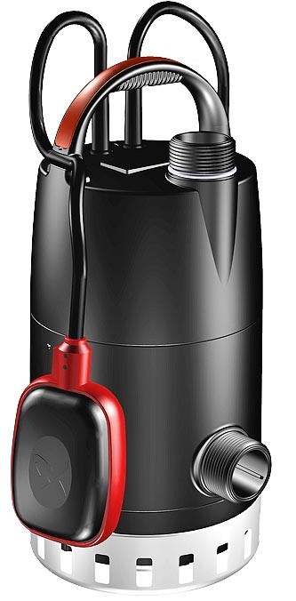

В чём отличие дренажного насоса от моделей остальных типов? Во-первых, особенностью их конструкции является способность откачивать воду, образно говоря, из лужи. Дренажные насосы имеют приземистый тумбообразный корпус. Водозабор они осуществляют через отверстия, расположенные у его основания. Достаточно глубины всего 2–3 см, чтобы эта техника могла нормально работать, а некоторые модели дренажных насосов способны выкачивать воду даже из луж глубиной несколько миллиметров! Очень полезная особенность, которая необходима, если воду нужно убрать с ровной поверхности как можно тщательнее. Это может быть откачка воды из подвала или детского бассейна — в тех случаях, когда нет возможности специально заглубить насос в приямок, чтобы собрать воду (об этом речь пойдёт ниже). Кроме того, дренажные насосы рассчитаны не только на чистую, но и на слегка загрязнённую воду. Ведь в «уличной» воде всегда присутствуют земля, песок и прочий мусор. Желательно, чтобы насос был защищён от их воздействия.

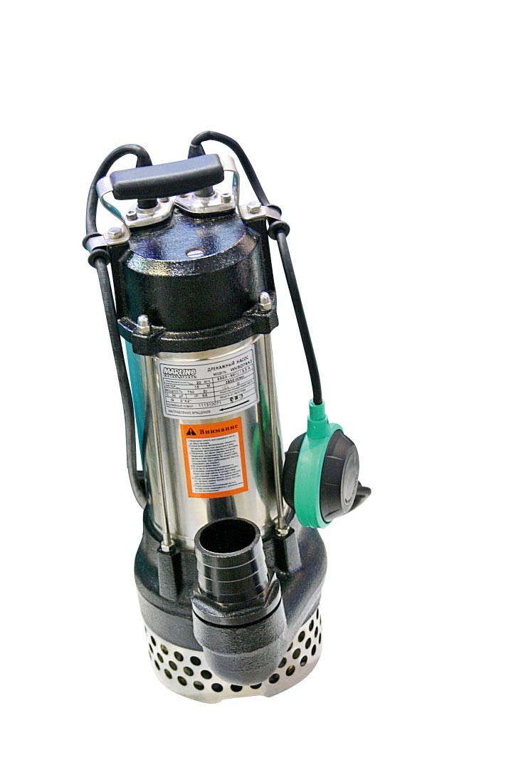

Самый простой вариант защиты — это решётка на отверстии, через которое производится забор воды. В профессиональной технике используют насосы с рабочим механизмом из прочного, износоустойчивого материала. Такие модели стоят дорого (десятки тысяч рублей), и их имеет смысл приобретать только для постоянной работы в тяжёлых условиях, например для откачки воды из строительного котлована. Бытовые же дренажные насосы стоимостью несколько тысяч рублей на подобную серьёзную нагрузку не рассчитаны. Это, как правило, насосы центробежного типа с рабочим колесом из пластика. Если в такое колесо попадёт крупный камешек, он, скорее всего, вызовет скол части одной из лопастей, и эффективность работы снизится. После нескольких попаданий колесо нужно будет менять. Поинтересуйтесь заранее при покупке, где это можно сделать и по какой цене, так как с повреждением пластикового рабочего колеса сталкиваются очень многие владельцы таких насосов.

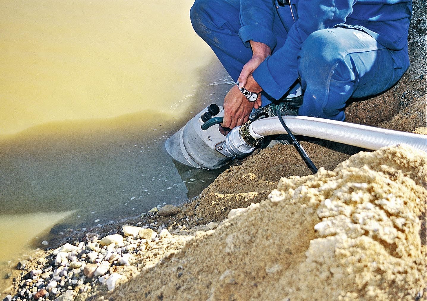

Выбор дренажного насоса во многом определяется уровнем загрязнения жидкости. Производители указывают тип и характер загрязнений, приемлемых для той или иной модели насоса. Большинство бытовых моделей рассчитаны на перекачку чистой или слабозагрязнённой воды с максимальным диаметром твёрдых частиц 5 мм. При работе с жидкостью с наличием твёрдых частиц более крупных фракций необходимо использовать дренажные насосы с сетчатым фильтром. Для перекачки сильно загрязнённых жидкостей с высокой вязкостью (но без крупных твёрдых частиц) лучше всего подойдут фекальные дренажные насосы. А для сложных случаев вроде «жидкой грязи» (шламовая гидросмесь с большим количеством грунтовых и твёрдых частиц) используют специальные насосы (например, шламовые мотопомпы), которые нет смысла покупать из-за дороговизны, но можно взять в аренду.

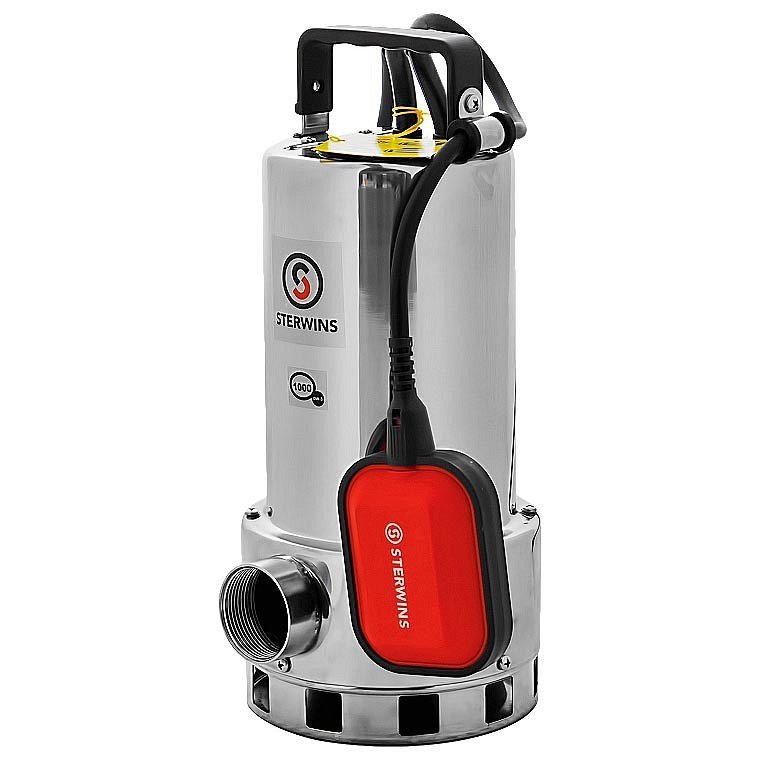

Обратите внимание на конструкцию поплавкового выключателя, который автоматизирует работу насоса (включает и выключает по уровню воды). Он должен легко срабатывать при изменении положения корпуса (проверьте это). Не забывайте, что в ряде моделей поплавковый выключатель необходимо отрегулировать на опредёленный уровень воды, закрепляя кабель выключателя в специальном держателе на корпусе.

МЕТАЛЛИЧЕСКИЙ КОРПУС
Дело тут не в прочности — металл гораздо лучший проводник тепла, нежели пластик, а значит, устройство в металлическом корпусе будет надёжнее защищено от перегрева.
