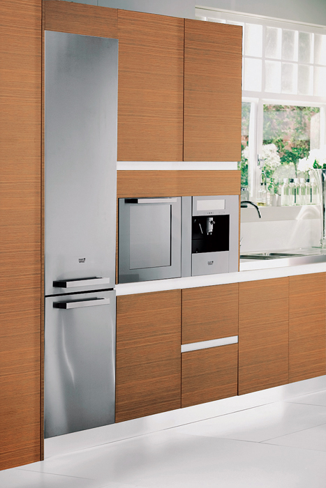

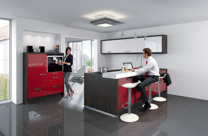

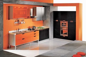

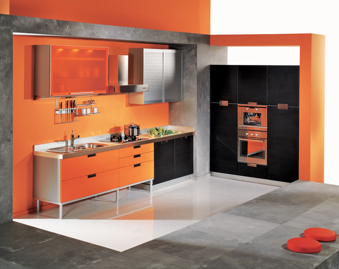

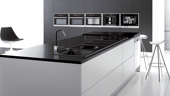

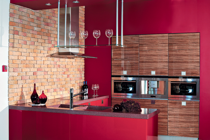

Планировка кухни может быть различной, например «полуостровной» (Nova Brillant, Nolte Kuchen) (а), Г-образной (Prestige New, «Мария») (б), П-образной «Стильные кухни» (в)

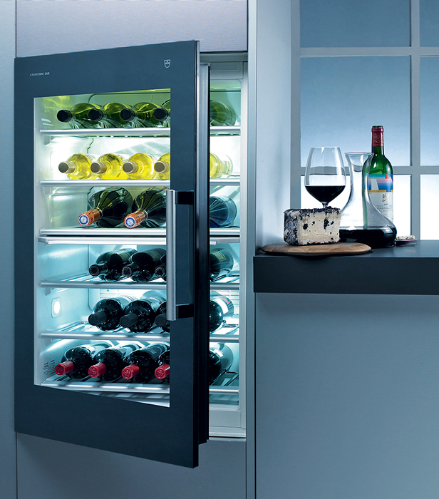

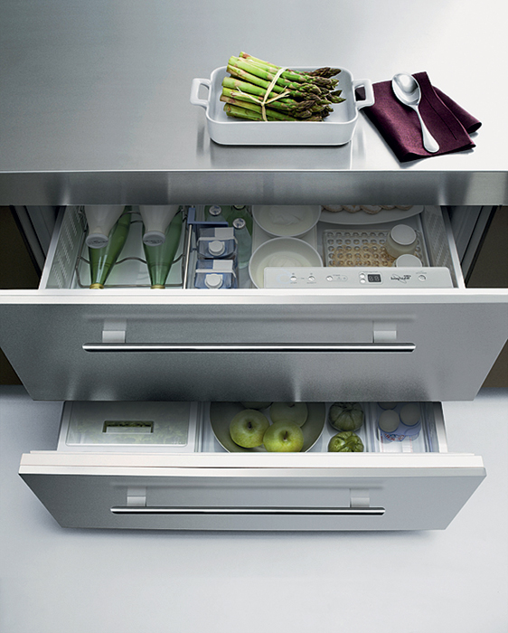

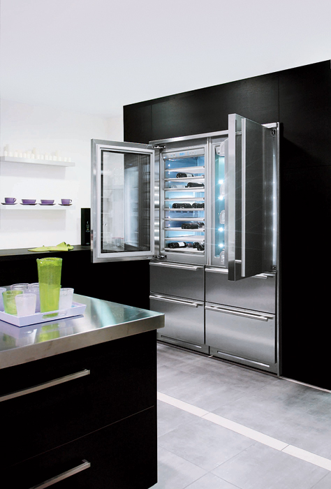

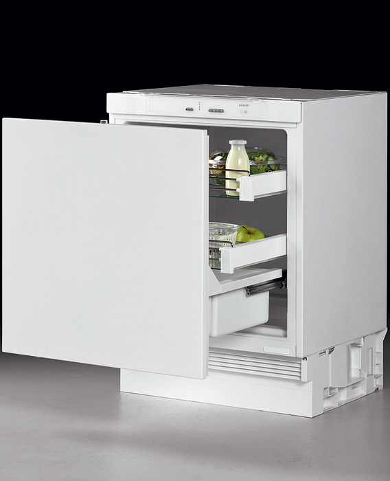

Встраивать допустимо практически все типы приборов. Например, винный шкаф Winecooler SL (V-ZUG) (а) может быть встроен в верхний модуль, холодильник Whirlpool(б) - под cтолешницу, маленький холодильник K 9123 Ui (Miele) (в) - в нижний модуль. Ящики легко выдвигаются по телескопическим направляющим. Встраиваемый комплекс Fhiaba (г) с холодильным от делением, винным шкафом и еще четырьмя выдвижными ящиками (морозильник, fresco ит.д.)

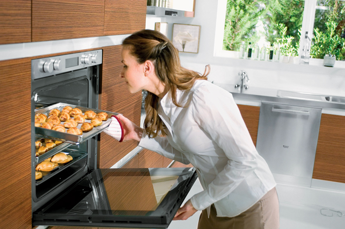

Если духовой шкаф расположен на уровне груди, хозяйке будет максимально удобно готовить (а).

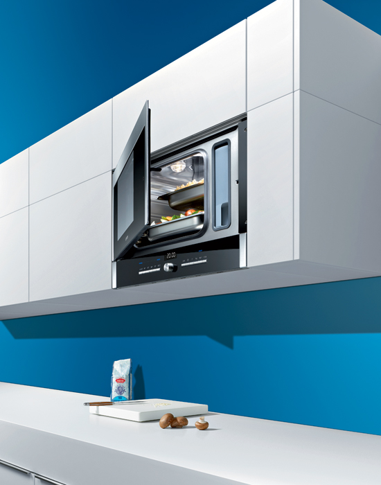

Пароварка HB25D5L2 (Siemens) встроена в верхнюю навесную полку (б). Подобное размещение приборов позволяет эргономично использовать пространство.

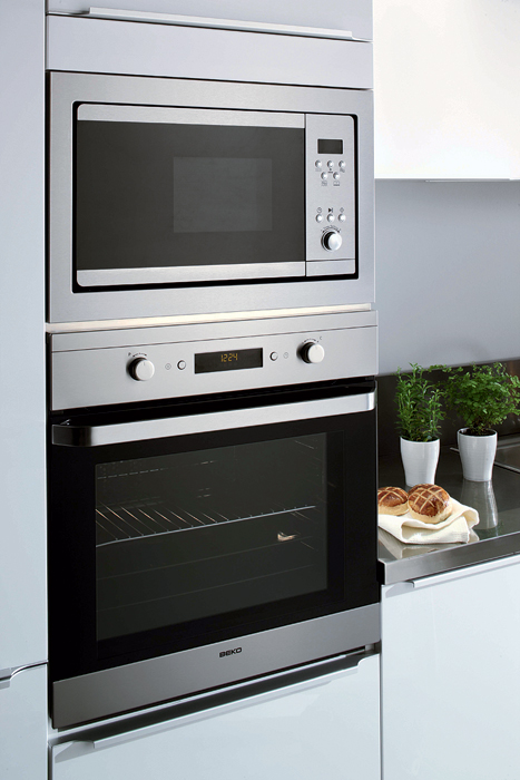

Хорошее решение - установка микроволновой печи над духовым шкафом (Beko). Такое расположение приборов существенно экономит пространство кухни. При встраивании убедитесь, что обеспечен свободный доступ к внутреннему пространству микроволновки (в).

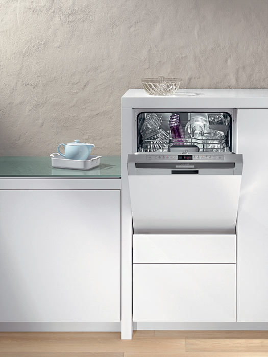

Посудомоечные машины обычно встраивают в нижние тумбы, и при работе с ними приходится наклоняться. В данном случае прибор Neff установлен выше, поэтому загружать/выгружать посуду удобно (д).

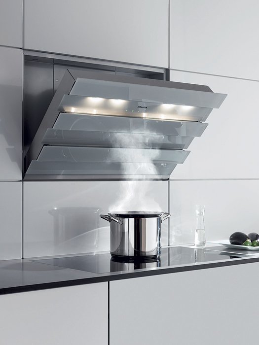

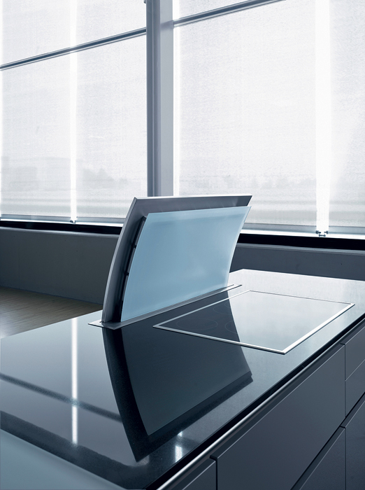

Вытяжки должны не только очищать воздух, но и быть незаметными, когда они выключены. Так, модель Futura (Gutmann) (е) полностью прячется под столешницу, а Cabrio (Miele) (ж) сливается с поверхностью стены.

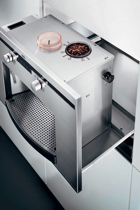

Существуют две самые распространенные конструкции для загрузки кофе или молока в встраиваемую кофемашину: машина выезжает полностью, как PE 8038M (AEG-Electrolux), или открывается лишь передняя панель прибора (з).

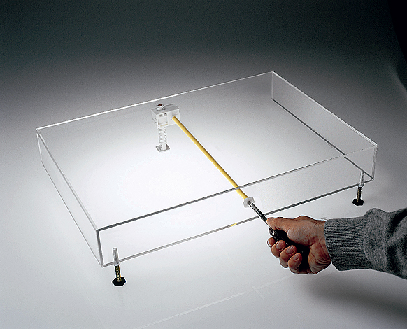

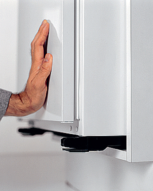

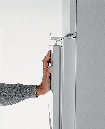

Установка посудомоечной машины
Всему свое местоа
Whirlpool
Всему свое местоб Всему свое местов
При встраивании посудомоечной машины порядок действий таков: перед установкой агрегата перекрывают воду. На водопроводной трубе должен стоять запорный кран, причем в легкодоступном месте для быстрого отключения подачи воды. Шланг машины подсоединяют к сливу через переходник (он часто входит в комплект), закрепляют хомутом. Далее подключают шланг подачи воды: к водопроводу прикрепляют соединительную муфту заливного шланга (она входит в комплект) и затягивают ее. Затем, задвигая машину в предназначенное для нее углубление в мебели (а, б), одновременно продевают электрический провод, шланги слива и подачи воды в предусмотренное для них отверстие. Вращая ножки (в), регулируют положение машины. Крепят дверцу фасада (если машина полновстраиваемая). При необходимости с помощью специальных креплений прикручивают корпус машины к столешнице или боковым стенкам шкафчиков.

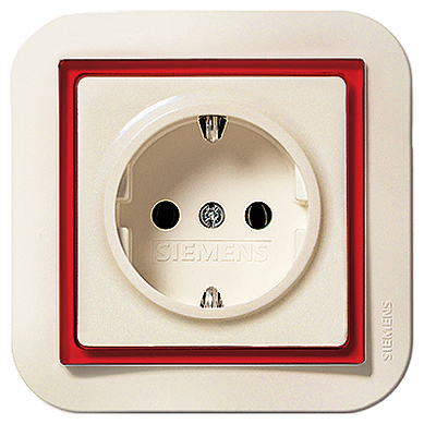

Розетки. Лучше ставить розетки закрытого типа со степенью защиты не ниже IP 24. Они должны иметь заземляющий контакт. Провода, отходящие от них к щитку, закладывают в короба или в стену. Устанавливать розетки следует на расстоянии не ниже 6см от пола. Доступ к ним всегда должен быть свободным, поэтому чаще всего их размещают сбоку от прибора. Розетки можно ставить за мебелью, оставляя в этом месте откидную панель (если у шкафчика есть задняя стенка). Пространство под шкафчиком закрывают съемным цоколем. Нельзя устанавливать розетки под водопроводными трубами.
