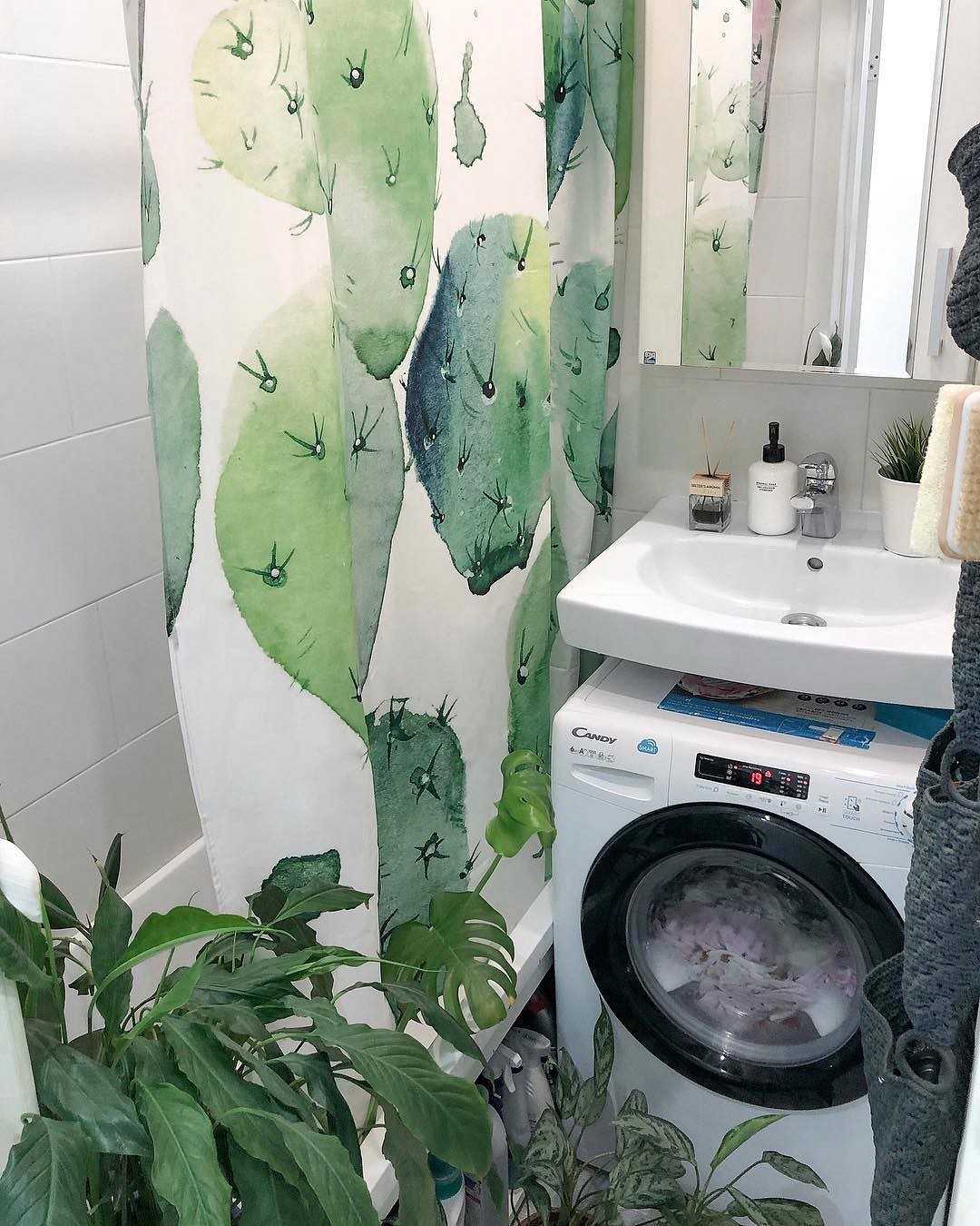

В маленьких ванных корпус можно установить под раковину. Есть специальные модели с боковым сифоном, освобождающим место внизу. Если позволяет пространство, оборудуют отдельную зону с бельевой корзиной и сушилкой. Расположение в санузле является наиболее удобным. Стояк находится близко, а от шума крутящегося барабана защищает дверь.
Следует учесть, что влажная среда постепенно разрушает детали двигателя, ускоряя их износ и вызывая коррозию. Лучше выбрать модель, рассчитанную на эксплуатацию в условиях повышенной влажности. Некоторые из них выпускаются в комплекте с раковиной.

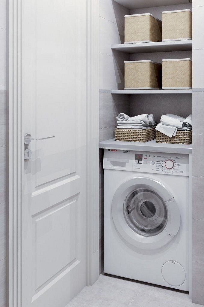

Обычно корпус монтируют под столешницу. Перед тем как самостоятельно установить стиральную машину, нужно правильно выбрать место. Чем ближе к мойке, тем короче коммуникации. Возле плиты и духовки температура слишком высокая. При перегреве двигатель выйдет из строя. Задняя сторона холодильника нагревается не так сильно, как кухонная плата, но и она осложнит работу двигателя. Любое оборудование лучше держать подальше. Вращающийся барабан создает вибрации, способные привести к поломке бытовой техники. Еще одна причина, по которой расстояние стараются сделать большим — электромагнитные наводки. Выпускаются специальные встраиваемые модели, монтирующиеся в кухонный гарнитур, которые не видно за дверцей шкафа.

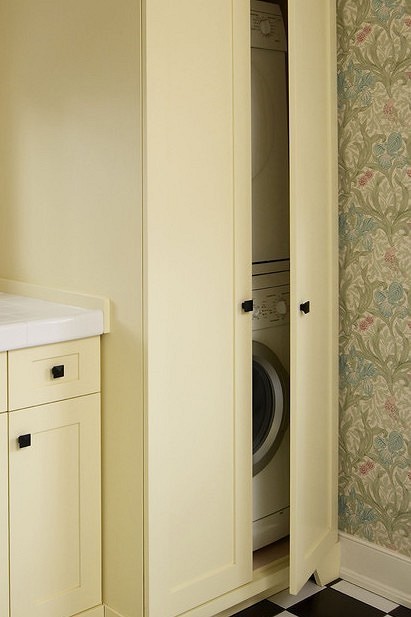

Для установки важно выбрать места возле водопроводного стояка. Они находятся возле входа в квартиру. Один из удачных вариантов — стенной шкаф. В типовых квартирах от труб ХВС и ГВС его отделяет тонкая перегородка, в которой легко проделать отверстие под проводку. Коридор — не самое удачное место, особенно в городских домах. Шум от двигателя и барабана будет разноситься по всем комнатам. В старых панельных зданиях прихожие очень узкие, и в них не всегда удается найти место.

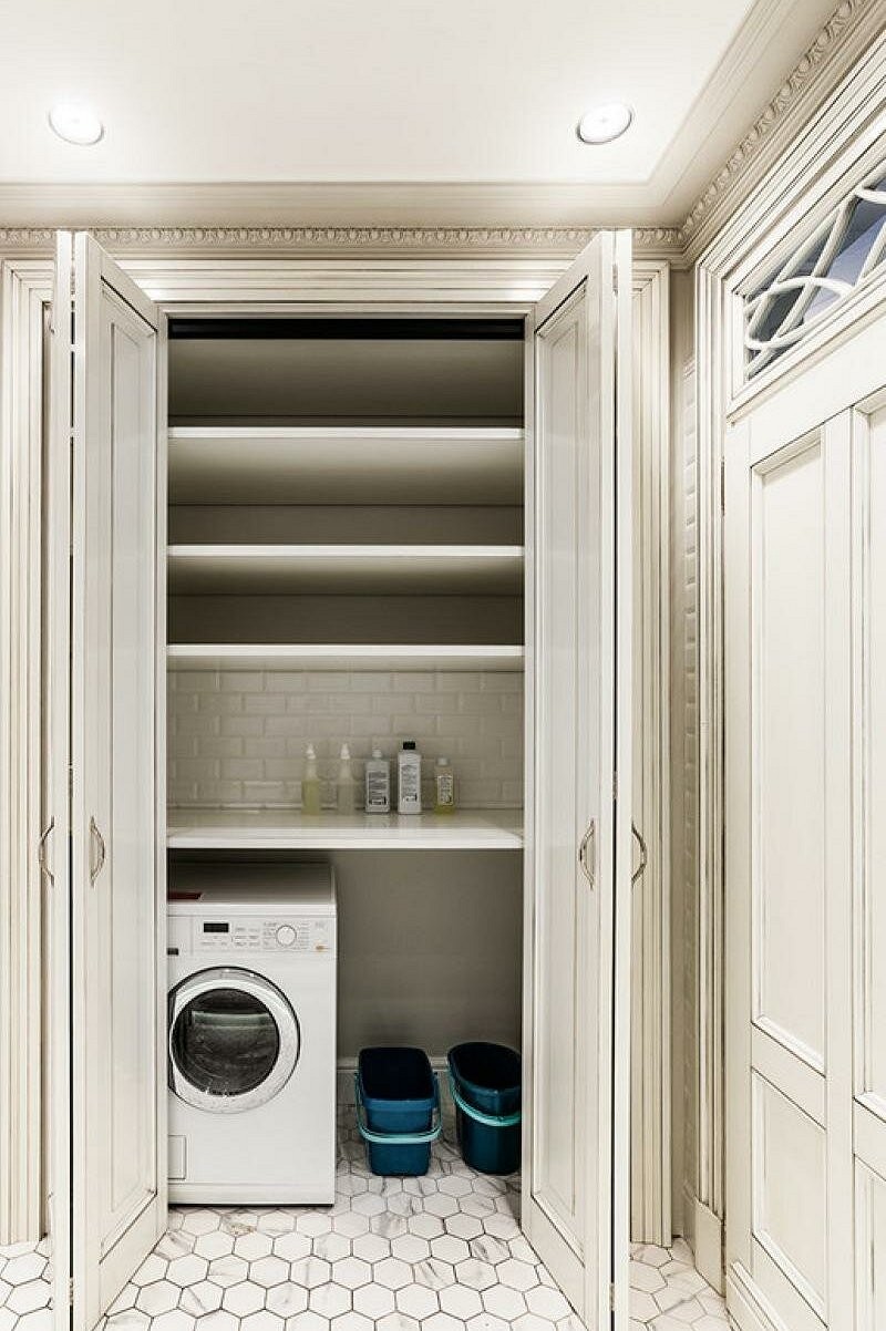

Нежилые помещения, оборудованные под прачечную
Как правило, это подвал или подсобное помещение в загородном коттедже либо квартире. Кладовками оборудованы панельные пятиэтажки, но эти помещения, как правило, располагаются в крайних комнатах и других зонах, удаленных от санузла. Самый лучший вариант — отдельная прачечная, совмещенная с гардеробом. В нее поместится сушильный барабан, гладильная доска, шкаф для моющих средств и корзина для грязного белья. Для монтажа техники нужно будет выровнять пол, отрегулировать подставки, подключить воду и закрепить сливной шланг, подсоединив его к канализации. Прачечная должна отапливаться. Без электричества и водопровода она не сможет работать. Розетки должны иметь УЗО.

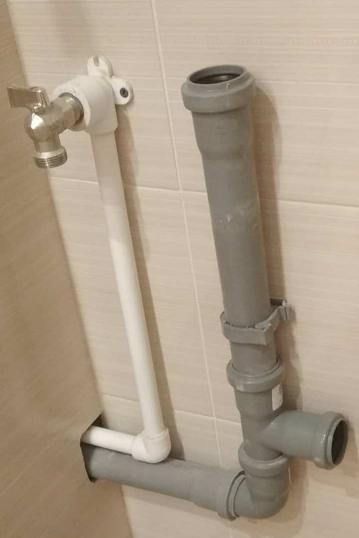

Самый надежный метод — врез в канализационный стояк либо общий отвод — трубу, куда подсоединены все раковины и ванна. Его использование не создаст никаких неудобств.
Горячая и холодная вода
Перед тем как установить стиральную машину дома, следует закрыть краны на стояках ГВС и ХВС. Горячий поток используется редко. Как правило, подключается только холодный. До нужной температуры его нагревают тэны — металлические элементы внутри корпуса, через которые проходит ток.
Горячий поток позволяет сэкономить на электроэнергии, однако его качество не всегда соответствует требуемым нормативам. Перед тем как попасть в кран, он проходит обработку и по составу отличается от холодного большим количеством растворенных веществ. Если от них не избавиться, они будут постепенно накапливаться на внутренних стенках, выводя оборудование из строя. Проблему помогут решить врезные фильтры. При высоком содержании извести и железа их монтируют на подводку ХВС.

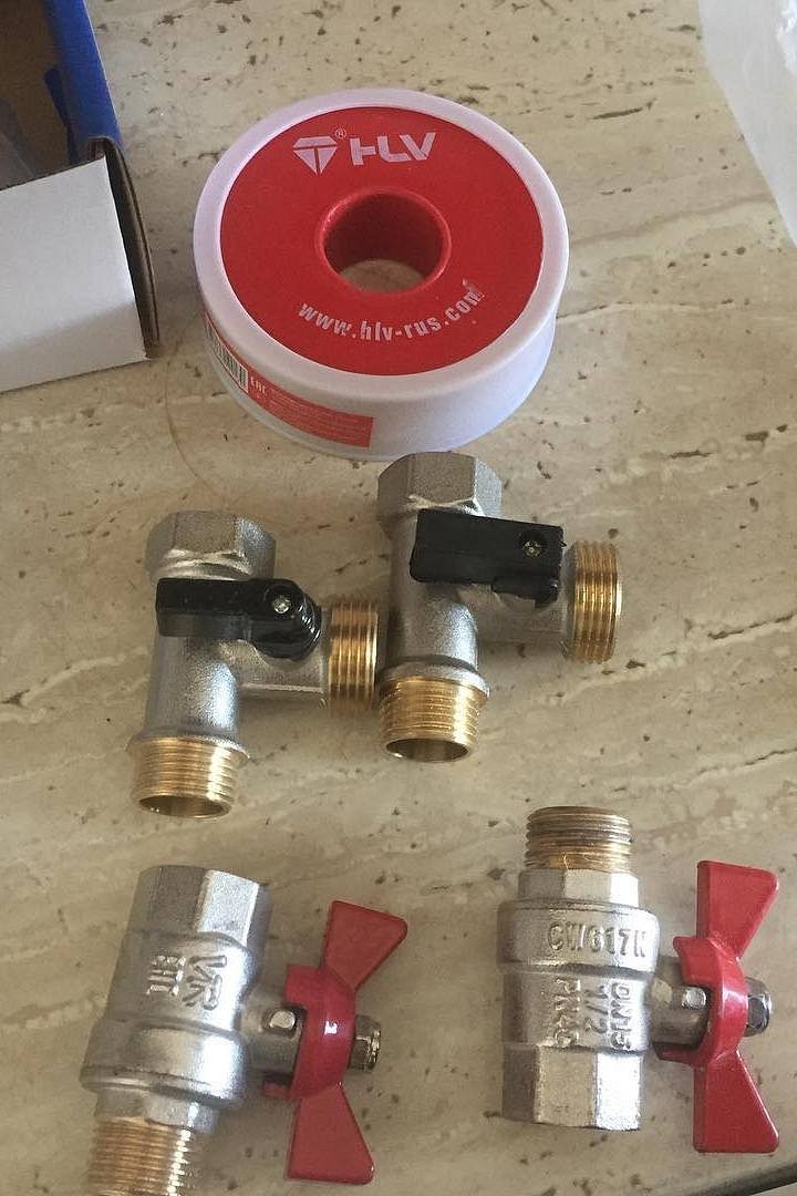

Перед началом работ в трубу врезают дополнительный выход, к которому подключают арматуру. Он должен иметь запорный кран — внутренне давление постепенно ослабляет впускной клапан внутри. Резьбовые соединения уплотняют паклей, герметиком или ФУМ-лентой, оборачивая их вокруг резьбы. Существуют тройники и разветвители с вмонтированным вентилем.

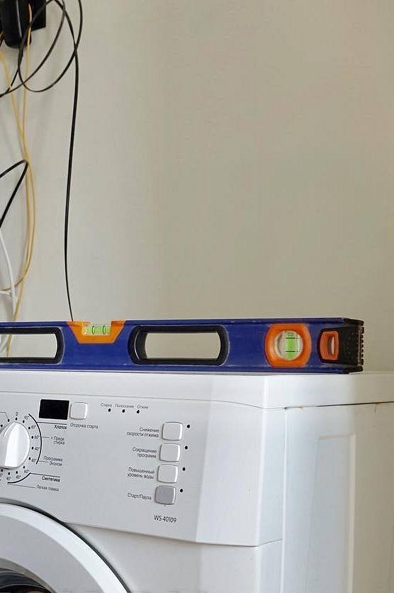

Высоту ножек регулируют с помощью строительного уровня. Если их длины не хватает для того, чтобы придать верхней стенке горизонтальное положение, необходимо выровнять основание. Положение ножек фиксируется контргайками.
Конструкция не должна шататься.

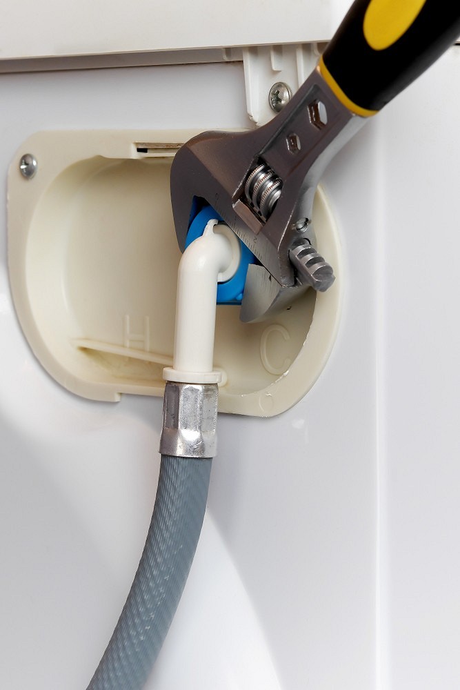

Соединительные шланги входят в комплект. Они стыкуются с корпусом при помощи контргайки. В месте стыка на торце шланга размещается фильтр.
Арматуру протягивают от унитаза, смесителя либо подводки, ведущей в квартиру от стояка. Последний вариант самый надежный и удобный. При его использовании во время стирки температура и интенсивность потока в кране не меняются. Часть трубы удаляют. На ее свободных концах делают резьбу. На нее наматывают пеньку либо ФУМ-ленту, чтобы стык не подтекал. Затем прикручивают тройник. Арматуру к нему крепят с помощью пеньки и ФУМ-ленты.

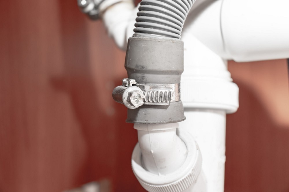

При использовании сифона с тройником стык должен иметь эластичный резиновый уплотнитель. Использовать герметик необязательно. Соединение получается достаточно надежным. Сверху оно стягивается металлическим хомутом.Лучше сделать выход в отводящую трубу, соединенную с канализационным стояком. В нее поступает сток из кухонной мойки, а также ванны и раковины, находящихся в санузле. В отводе делается врез. В него через резиновый уплотнитель заводится S-образный сливной шланг. Его не следует погружать слишком глубоко, чтобы он не контактировал со стоком. Стык промазывается герметиком.
Шланг не должен перекручиваться и загибаться под острым углом. На высоте 0,5-0,6 м от уровня пола делается плавный поворот снизу вверх. Он необходим для образования гидрозатвора, защищающего барабан от проникновения запахов из канализации. Чтобы зафиксировать изгиб, на него надевают хомут из ПВХ. Если шланг выведен из верхней части задней стенки, формировать изгиб не нужно. Гидрозатвор уже есть внутри. Существуют модели с обратным выпускным клапаном. Они также подключаются напрямую без внешнего гидрозатвора.
