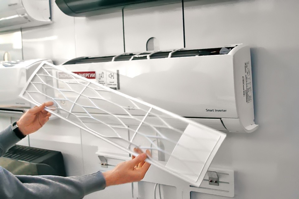

Если регулярно осуществлять чистку сетчатого фильтра грубой очистки, то, скорее всего, в половине случаев необходимость вызова специалиста отпадёт сама собой

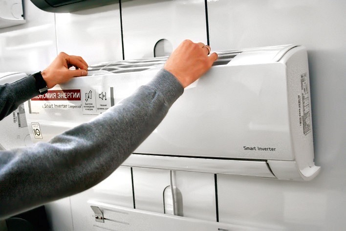

Если кондиционер перестал эффективно работать, то прежде всего убедитесь, что оба блока сплит-системы содержатся в чистоте. Не забывайте: раз в 2 нед следует чистить фильтры внутреннего блока, а раз в сезон — промывать радиатор наружного блока.

  1. Чистка фильтров внутреннего блока (сетчатый фильтр грубой очистки).

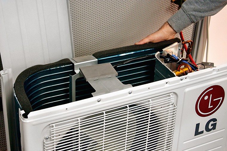

  3. Чистка/промывка теплообменника наружного блока (при необходимости).

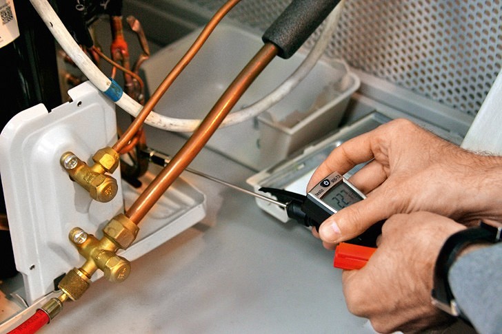

  6. Диагностика рабочего состояния оборудования кондиционера (замер параметров с целью определения достаточности фреона).
  7. Дозаправка/перезаправка фреона (при необходимости).

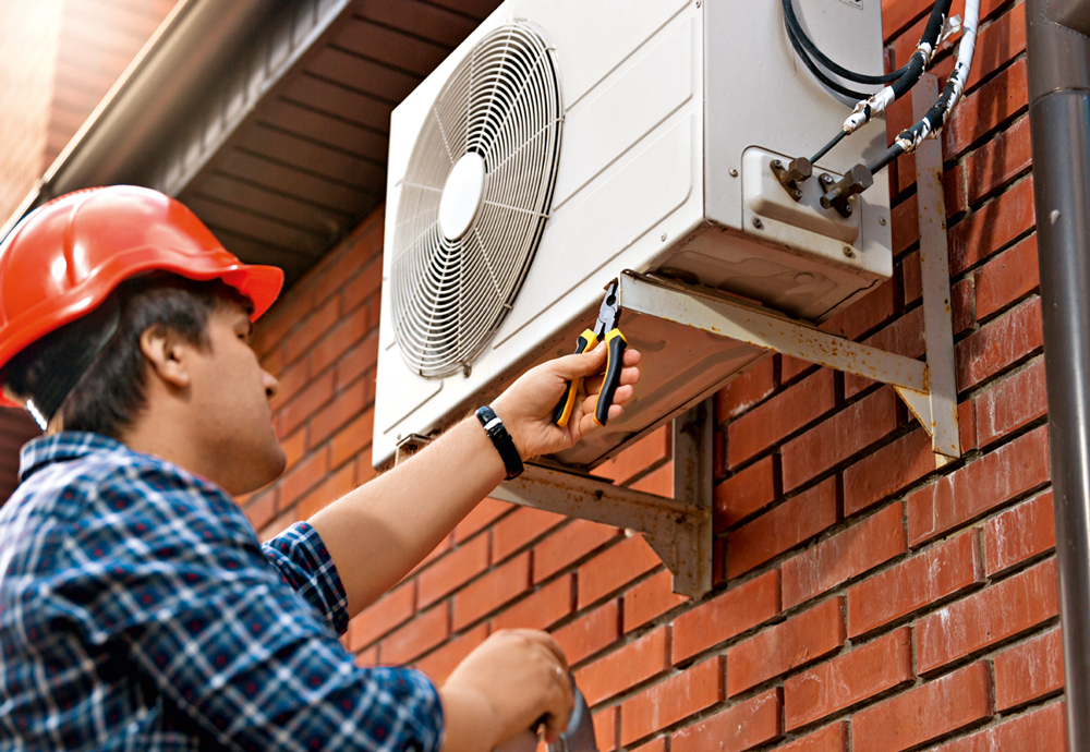

Заправка кондиционера фреоном производится через клапан наружного блока, поэтому желательно, чтобы этот блок был легкодоступен для обслуживания. В противном случае любые процедуры вылетят в копеечку. Скажем, комплексное техобслуживание сплит-системы в Москве сейчас обойдётся в 2–2,5 тыс. руб., а за услуги промышленных альпинистов придётся доплатить ещё 5–6 тыс. руб.

Самый надёжный способ заправки кондиционера — это полное удаление фреона и затем заправка точным количеством газа, ведь даже нехватка или избыток всего 20 г фреона повлияет на работоспособность устройства
Для проведения самой процедуры нужно специальное оборудование. В самом простом случае должны быть точные электронные весы и манометрический коллектор со шлангами. Заправлять без весов, «на глазок», запрещено. Также нельзя смешивать разные типы фреонов. Скажем, в системах, предназначенных для работы с хладагентом R410A, запрещено использовать другие хладагенты, а в системах, предназначенных для работы с хладагентом R22 и пр., — применять хладон R410A. При смешивании хладагентов двух марок в холодильном контуре возникает недопустимо высокое давление, что может стать причиной разрыва контура и аварии.
