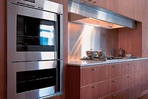

Отделка нержавеющей сталью делает встраиваемую технику полноценной деталью интерьера любой современной кухни Принципы встраивания SIEMENS

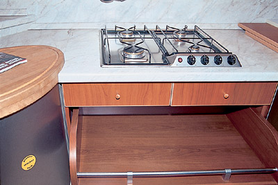

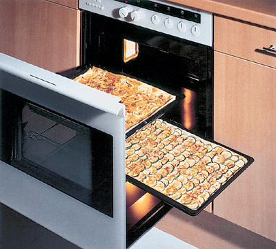

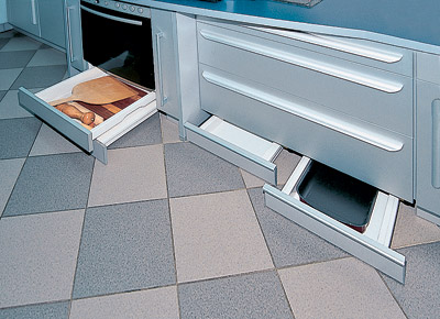

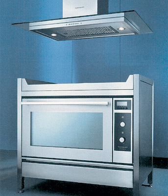

Духовки с выдвижной тележкой лучше установить в центре кухни, а не в углу- иначе вытаскивать противни будет неудобно Принципы встраиванияВыдвижные ящики в цоколе удобны для хранения кухонной утвари. Прямо под духовым шкафом можно держать противни Принципы встраивания"Классическая" комплектация кухни: "посудомойка", варочная поверхность, духовой шкаф и холодильник. Стиральная машина все чаще "переезжает" в ванную комнату Принципы встраиванияКухонный модуль TopCook от MIELE с выдвижной полкой для размещения посуды может устанавливаться отдельно или встраиваться в мебель (для этого боковые стенки модуля регулируются по высоте). TopCook можно оснащать варочными поверхностями шириной 30см либо независимыми стеклокерами-ческими конфорками Принципы встраивания AEG
Одну или несколько варочных поверхностей можно разместить и в центре кухни, на отдельно стоящем рабочем столе

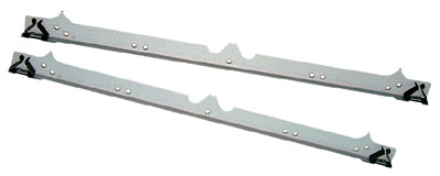

Принципы встраиванияПри помощи направляющих и системы фиксаторов стеклокерамические панели монтируются быстро и легко Принципы встраиванияГазовая плита оптимальна там, где электросеть не рассчитана на высокую мощность бытовых приборов Принципы встраиванияВарочный центр из нержавеющей стали от KPPERSBUSCH для установки 90-сантиметровых духовых шкафов со встроенным выдвижным ящиком для посуды и регулируемыми по высоте опорами. Варочная поверхность выезжает вперед автоматически, по нажатию кнопки Принципы встраиванияЕсли панель зависимая, ее при установке подключают к управляющему прибору- духовому шкафу, вставляя штекеры с цветной маркировкой в соответствующие разъемы Принципы встраиванияОдин из вариантов размещения газовой варочной поверхности: вместо шкафчика внизу- выдвижная полка для посуды Принципы встраиванияЧтобы к днищу электроплиты поступало достаточно свежего воздуха, под столешницей можно разместить не выдвижные ящики, а шкаф с дверцами Принципы встраивания AEG

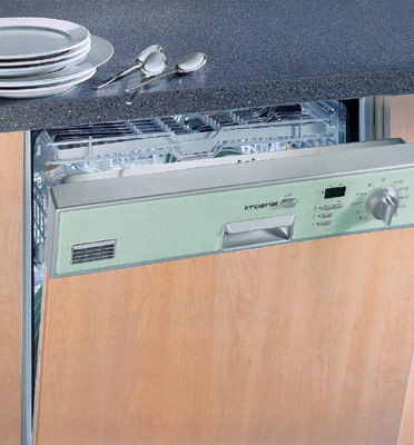

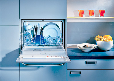

Компактные посудомоечные машины высотой 45см хороши для размещения в наиболее удобной зоне- на уровне столешницы Принципы встраиванияДля быстрого доступа к емкости с кофе и обслуживания прибора встраиваемая кофеварка от AEG выдвигается из шкафа Принципы встраиванияПри установке посудомоечных машин от BOSCH и SIEMENS вес дверцы с укрепленным на ней фасадом компенсируется натяжением специальной пружины, а глубину цоколя можно менять Принципы встраивания IMPERIAL
У таких "посудомоек" панель управления остается на виду. Полновстраиваемую модель, целиком закрытую фасадной панелью, часто устанавливают в случае, если кухня не отделена от гостиной Принципы встраиванияПри помощи винтов, расположенных с фронтальной стороны прибора, легко установить высоту задних ножек и настроить усилие, с которым открывается и закрывается дверца машины Принципы встраиванияПолноразмерная "посудомойка" встраивается между напольными тумбами и фиксируется под столешницей специальными креплениями Принципы встраиванияВ целях снижения шума в посудомоечную машину можно установить штатный изоляционный мат Принципы встраиванияВстраиваемый side-by-side от GAGGENAU. Нечто похожее достигается, если установить рядом морозильник и холодильник Принципы встраиванияВсе чаще небольшие холодильники, как эту модель от WHIRLPOOL, размещают под столешницей. Аналогичным образом можно поступить и с морозильником Принципы встраивания BAUKNECHT

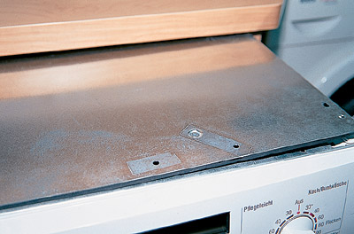

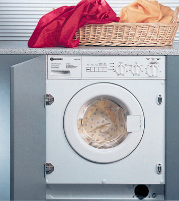

Предназначенные для встраивания стиральные машины снабжены дверными упорами для навешивания мебельной дверцы справа или слева Принципы встраиванияКрепление фасада к холодильнику (сверху вниз): плоскими шарнирами, направляющими и круглыми шарнирами Принципы встраиванияЧтобы предотвратить попадание пыли и грязи в электронную начинку прибора (аэто зачастую- главная причина неисправностей), имеет смысл приобрести в сервисном центре защитную крышку Принципы встраиванияРучки различных форм, цветов и материалов от KPPERSBUSCH делают вашу кухню эксклюзивом

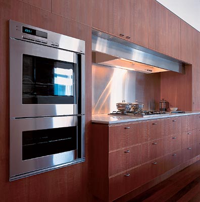

Варочные поверхности и духовки
Для встраивания в кухонную мебель производители бытовой техники предлагают комплект, состоящий из двух элементов- собственно варочной (рабочей) поверхности и духового шкафа. Ито и другое способно встраиваться в кухню любого дизайна и любой компоновки, причем как в "классическом" варианте (то есть один прибор над другим), так и порознь, в разных местах. Комплект может быть зависимым (элементы помещаются друг над другом и имеют общие органы управления, расположенные, как правило, на передней панели духовки) и независимым (каждый имеет свою панель управления и может монтироваться отдельно от другого). Зависимые "пары" встраиваются традиционным образом: духовой шкаф располагается в тумбе непосредственно под рабочей поверхностью. Во втором же случае духовой шкаф готов к "путешествию" практически по всему кухонному гарнитуру: может быть встроен под столешницей, над столешницей или в отдельно стоящий шкаф (последние два варианта хороши для установки прибора на уровне груди- так удобнее вытаскивать противни). Если же вы вовсе отказываетесь от духовки, полагаясь, скажем, на микроволновую печь с функцией «гриль», допустимо приобрести независимую варочную панель с собственными органами управления.

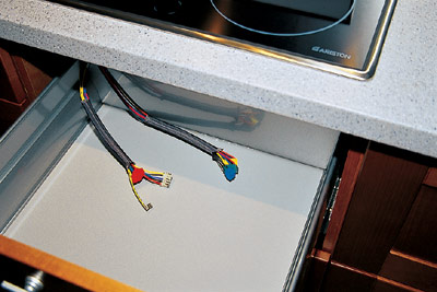

Варочная поверхность работает с выделением большого количества тепла. Ктому же в процессе приготовления блюд достаточно часто приходится иметь дело с кипящим жиром, маслом ит.д. Поэтому проследите, чтобы при установке прибора были соблюдены минимальные расстояния от плиты до стены или корпусов мебели. Каждая фирма-производитель в монтажных схемах всегда указывает эту величину для своих приборов (обычно 40-50мм).

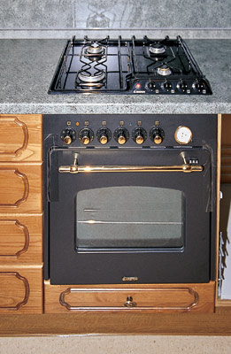

Газовая варочная панель, как правило, глубже, чем столешница. Иесли вы хотите скомбинировать ее с духовкой, это можно сделать, подобрав "пару" в виде поливалентного духового электрошкафа (так называют модели, специально рассчитанные на подключение в комплекте с газовыми панелями). Вдомах, где кухни газифицированы, оптимальным вариантом может стать экономичный комплект с газовым «верхом» и электрической духовкой.

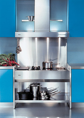

Впрочем, зачем ограничивать себя установкой только одной варочной поверхности? Сегодня производители предлагают встраиваемые в столешницу рабочие модули шириной 29-30см и глубиной 50-52см с разными функциями (фритюрницы, электрогрили, стеклокерамические электроконфорки, панели "газ на стекле"), но объединенные общим дизайном. Приборы напоминают по форме костяшки домино, поэтому серия компактных рабочих поверхностей часто так и называется- "домино". Но некоторые производители предпочитают давать свое наименование: у ELECTROLUX это LuxLine Domino, у KPPERSBUSCH- VarioLine, у MIELE- Combi Set. Запоминать, конечно, не обязательно, но если вы попросите в магазине показать технику «домино», вас прекрасно поймут.
Главное- возможность скомпоновать у себя на кухне многофункциональную рабочую поверхность любой длины, выбирая те или иные приборы (с автономным управлением) по собственному усмотрению. Скажем, стеклокерамический гриль, газовую, электрическую поверхность и фритюрницу. Аможно встроить какой-либо один прибор рядом со стандартной варочной поверхностью. Всерии компактных рабочих панелей "домино" вы найдете буквально все мыслимые и немыслимые приспособления для кулинарии. Помимо уже перечисленных модулей, достаточно назвать вытяжку с забором воздуха справа и слева от себя (ELECTROLUX, AEG, GAGGENAU идр.), газовый wok (KPPERSBUSCH, SIEMENS), универсальный кухонный комбайн (BOSCH, SIEMENS), а также ломтерезку, электронные весы и аквацентр (мини-мойка со смесителем) от MIELE. Один элемент можно попросту врезать в столешницу. Но при встраивании двух или большего количества модулей непосредственно рядом друг с другом необходимы монтажные наборы, приобретаемые отдельно. Обычно это специальные металлические планки и элементы крепления к столешнице.

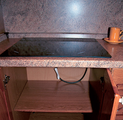

При установке варочной панели необходимо учесть несколько важных моментов. Иногда можно услышать, что под варочной панелью нельзя располагать выдвижные ящики. Это не совсем верно. Можно, и такое решение очень удобно- лучшего места для хранения кухонной утвари и не придумать. Но поскольку при работе прибора его днище нагревается, в выдвижном ящике, находящемся непосредственно под варочной поверхностью, рекомендуется сделать перфорацию или установить декоративную решетку для обеспечения доступа свежего воздуха (здесь у разных мебельных фабрик могут быть свои решения).

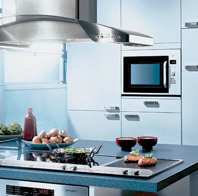

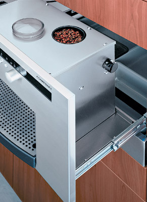

Компактные приборы, к числу которых можно отнести микроволновые печи и большинство моделей пароварок, а также кофемашины от MIELE и AEG, встраиваются в стандартную нишу шириной 60см и высотой 45см. Для установки подобной техники предусматриваются специальные монтажные рамы, кронштейны и набор крепежных элементов. Имейте в виду, что многие встраиваемые "микроволновки" не предназначены для использования в качестве отдельно стоящих приборов. Вариантов расположения СВЧ-печей множество: в навесных шкафах, под столешницей, над холодильником или духовым шкафом, на стене ит.д. Уфирмы KPPERSBUSCH есть встраиваемая микроволновая печь с интегрированным вытяжным шкафом, которую вообще можно поместить прямо над варочной поверхностью. Способ установки прибора и комплектация монтажного набора зависят от конкретного производителя. Кпримеру, для встраивания своих "микроволновок" в подвесной шкаф фирма BOSCH предлагает комплект в следующем составе: монтажный шаблон, декоративные решетки, кронштейны, уголки для подвешивания прибора, а также саморезы по дереву и металлу. Производители поставляют и фронтальные лицевые рамки, которые призваны «вписывать» СВЧ-печи в мебельный гарнитур, скрывая элементы внутреннего монтажа. Если прибор монтируется в колонну или шкаф, проследите, чтобы установщики вырезали в нижней части ниши встраивания отверстия для крепления вентиляционных решеток.

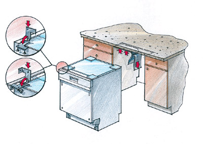

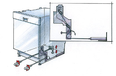

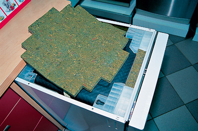

Обычно посудомоечная машина попросту задвигается в нишу. При этом, благодаря возможности регулировки цоколя прибора по высоте, можно точно согласовать встраиваемый под столешницу аппарат с нижним краем окружающей кухонной мебели. Проблема в том, что раньше у монтажников уходило много времени, чтобы выставить посудомоечную машину по уровню. Бывает, что точно отрегулировать высоту ножек не удается. Это обстоятельство учтено в моделях от SIEMENS, AEG и BOSCH: задвигая «посудомойку» под столешницу, вы можете отрегулировать по высоте дальние ножки с помощью особых винтов, расположенных с передней стороны прибора.
На случай, если предполагается облицовка машины мебельной панелью, в комплекте имеются шаблоны, с помощью которых фасад крепится к дверце прибора. Еще проще панелируются модели со специальным держателем. Например, на приборы от AEG мебельный фасад толщиной от 16 до 24мм крепится с помощью держателя и регулируется по глубине благодаря специальным прокладкам.

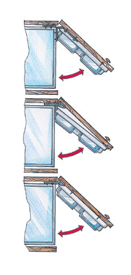

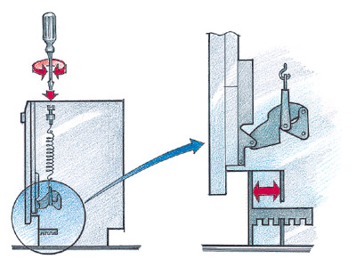

Сама мебельная дверца может быть пластиковой или выполненной из массива дерева, а значит, либо легкой, либо тяжелой. Когда вы открываете дверь посудомоечной машины, она не должна захлопываться или падать вниз, к вашим ногам. Проверьте: на какое расстояние вы открыли дверь, на таком она и должна зафиксироваться. Это удобно, если вам нужно помыть посуду, разместив ее только в верхнем коробе аппарата. У"посудомоек" от BOSCH и SIEMENS предусмотрена возможность натяжения специальной пружины для компенсации веса двери. Это позволяет регулировать усилие, с которым прибор открывается и закрывается.

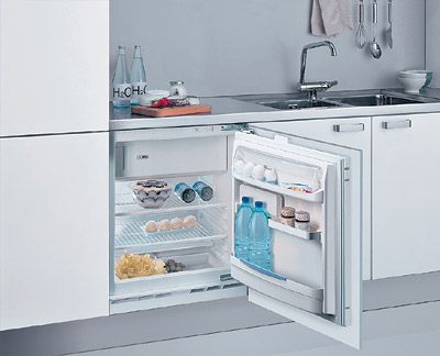

Холодильник- прибор, который потребляет в домашнем хозяйстве больше всего электроэнергии (примерно треть от объема, приходящегося на бытовую технику). Если духовкой, "посудомойкой" или стиральной машиной мы пользуемся время от времени, то холодильник работает беспрерывно. Конечно, производители принимают максимум усилий для того, чтобы сделать его более экономичным, совершенствуя компрессоры, конструкцию ит.д. Здесь играют свою роль толщина и расположение слоя изоляции. Вхолодильниках стандартной шириной 60см слой изоляции делают сравнительно толстым, уменьшая полезный объем. Вмоделях шириной 70см теплоизолирующий слой как бы выводится "наружу" и внутри остается больше места. Итальянские фабрики практически не делают дверцы на 70см, поэтому такой стандарт характерен в основном для английских, французских, а в первую очередь, немецких кухонь.
Что касается стандартов по высоте, то существует порядка восьми типоразмеров в диапазоне от 88 до 197,4см. Неважно, какой высоты холодильник вы встраиваете. Главное- обеспечить подвод холодного и отвод теплого воздуха со стороны нижней и задней стенок шкафа. Лишь в таких условиях работа компрессора будет нормальной и долгой. Поэтому в цоколь встраивается специальная решетка (как правило, она поставляется вместе с гарнитуром), по цвету подходящая к мебели.
Иногда- для моделей, встраиваемых под столешницу,- решетка монтируется между прибором и нижним краем столешницы, либо в зоне цоколя, либо непосредственно в самой столешнице. Но поскольку приборы сами по себе довольно компактны, достаточно будет сделать решетку в цоколе.

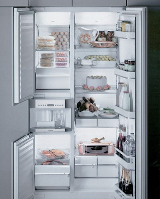

Чтобы выдержать дизайн кухни в едином ключе, производители довольно часто оборудуют полновстраиваемые холодильники, морозильники, посудомоечные машины системой «двойных дверей». При этом техника оказывается полностью скрытой. Мебельная панель крепится к дверце прибора с помощью скользящих элементов. Таким образом, вы всегда будете открывать сразу обе дверцы.

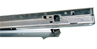

Само крепление фасадной панели к дверце холодильника можно осуществить разными способами. Наиболее часто используется техника скользящих направляющих: когда вы открываете фронт, дверца холодильника "тянется" по направляющим, как по рельсам. Иногда это неудобно тем, что между мебельным фронтом и дверью остается зазор, в который может попасть грязь. Аможно и пальцы прищемить! Кроме того, холодильник открывается максимум на 90, затрудняя передвигание полок и вытаскивание контейнера с овощами. Есть модели, в комплекте к которым поставляется специальная панель,- она крепится на мебельный фронт, "навешиваемый" сверху на дверцу холодильника. Наконец, существует техника круглых шарниров. При ее использовании мебельная дверца вплотную примыкает к двери холодильника и открывается на 110-115. Для этого с внутренней стороны фасада выпиливается глухое отверстие диаметром 35мм, куда прячется круглый шарнир.
Работа по установке передней панели, в общем-то, довольно сложна и требует высокой квалификации монтажника. Ведь если фасад сдвигается буквально на несколько миллиметров или случайно просверливается насквозь, приходится выбрасывать деталь и заказывать новую.
Холодильники side-by-side, как правило, устанавливаются "соло". Практически все модели этого класса уже сами по себе являются украшением кухни, поскольку отделываются полированным алюминием, нержавеющей сталью и другими нарядными материалами. Единственным полностью встраиваемым (в буквальном смысле) прибором такого рода можно считать модель от GAGGENAU. Тем не менее, у вас есть два варианта: подобрать модель из нержавеющей стали или оформить холодильник в едином стиле с окружающей мебелью. Впоследнем случае есть смысл приобрести прибор, у которого по периметру двери имеется металлическая рама для крепления облицовочных панелей. При "облицовке" винты крепления ослабляют, рама выезжает вперед, и между дверцей и рамой прокладывают, скажем, лист ламината толщиной 4-5мм, подходящий по дизайну к кухонному гарнитуру. Вкачестве альтернативы полноценному side-by-side многие фирмы предлагают комбинацию холодильника и морозильника глубиной 60см с дверными упорами, которые можно перенавесить, чтобы дверца открылась либо влево, либо вправо, как вам удобнее.

Опасаться, что стиральные машины во время работы будут досаждать вам вибрацией или шумом, не стоит. По сравнению со своими отдельно стоящими "собратьями", встраиваемые модели вообще практически не имеют вибрации. Ивот почему: они жестко скрепляются с корпусом мебели, и он поглощает исходящие от них колебания. Корпус ниши стиральной машины жестко скреплен с другими модулями гарнитура, которые гасят всю вибрацию окончательно. Подвод воды к посудомоечной и стиральной машинам осуществляется от трубы холодного водоснабжения, идущей к мойке, поэтому необходимо использовать ответвление с вентилем. Отработанная вода отводится напрямую в сифон, который имеет специальный патрубок. Если одновременно установлены и стиральная, и посудомоечная машины, вам потребуется приобрести сифон с двумя патрубками. Задние стенки мебели не располагают вплотную к стене кухни, поэтому все шланги прокладываются свободно и, как правило, нет нужды делать специальные распилы.
Еще один момент: при стандартной комплектации к посудомоечной или стиральной машине поставляются сливные/заливные шланги длиной 1,5м. Если расстояние от труб до агрегата больше этого показателя, вам необходимо дополнительно приобрести более протяженные шланги у производителя самой машины. Вот только шланги длиннее 3м устанавливать не рекомендуется, поскольку мощности насоса для прокачки по ним воды на такое расстояние может не хватить (подробно о подключении стиральных машин вы можете прочитать в статье«Вы стираете? Тогда мы едем к вам!»).

Электропроводка. Несмотря на то что в любом салоне кухонной мебели вам подготовят компьютерный эскиз-проект, имеет смысл проследить, все ли выполнено правильно, особенно в части электрификации вашей будущей кухни. Вконце концов, это для вас и ваших близких вопрос безопасности и залог бесперебойной работы дорогостоящей техники.
Прежде всего, позаботьтесь о том, чтобы в помещении провели заземляющую проводку. Этого требуют большинство производителей варочных поверхностей, духовок, посудомоечных и стиральных машин. Заземление- непременное условие, при котором сохраняется гарантия на бытовую технику. Впротивном случае сгоревшие блоки питания и электронную начинку вам придется менять за собственные (и немалые) деньги.
Силовые розетки для встраиваемого оборудования, как правило, рекомендуется устанавливать на стене, на высоте 10см от пола- рядом, слева или справа от прибора.
Для измельчителя отходов розетка устанавливается на высоте 50см от «чистого» пола, на стене позади тумбы под мойку.
Для холодильника, измельчителя отходов, стиральной и посудомоечной машин необходима "евророзетка" с заземлением, рассчитанная на напряжение 220В и силу тока в 15А.
Для электроплиты и духового шкафа требуется силовая розетка, рассчитанная на 40А, в комплекте с вилкой и трехжильным ПВС-кабелем сечением 4,5мм2.
Для галогенных и люминесцентных светильников, вытяжки со шкафом и вытяжки каминного типа необходимы выводы «ноль», «фаза» и «земля».
Для вытяжки каминного типа нужно оставить выводы кабеля на высоте 180-200см от «чистого» пола.
Бытовые розетки для малых электроприборов (электрочайник, микроволновая печь, ростер, кофемолка ит.п.) рекомендуется устанавливать на высоте 95-135см от пола в удобном для вас месте. Проследите, чтобы они были внесены в проект.
