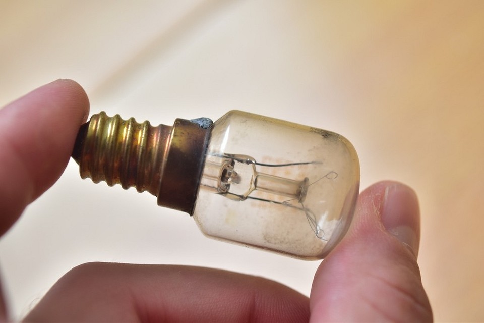

- Накаливания. Устройство с нитью накаливания. Дешевое, простое в эксплуатации, сильно нагревается.
- Галогеновые. Тоже есть нить накаливания, но колба заполнена галогенами. Это значительно удлиняет срок службы, уменьшает нагрев коблы при эксплуатации.
- Люминесцентные. Колба заполнена люминофором, поэтому светят очень ярко, долго служат. Значимый минус — содержат токсичные ртутные пары.
- Светодиодные. Работают по принципу электролюминесценции, полностью безопасны, долговечны, потребляют мало электроэнергии.

Перед заменой надо купить подходящую лампу. Надо знать, что используемые для освещения холодильной или морозильной камеры устройства отличаются от стандартных аналогов. Они имеют большую устойчивость к холоду, влаге и перепадам напряжения. Поэтому их нужно заменять такими же специальными лампами.
Чтобы не ошибиться в выборе, надо уточнить технические характеристики лампы. Они всегда написаны на плафоне устройства. Их нужно оттуда переписать или сфотографировать, потом купить точно такую же лампочку. Если это невозможно, подбирают аналог, но с обязательным учетом нескольких важных моментов.
- Мощность. Не должна превышать 15-40 Вт. Значения зависят от габаритов и модели агрегата, места расположения источника света.
- Форма цоколя. Должна полностью соответствовать патрону.
- Размеры и форма. Соответствуют размерам и форме плафона. Лампа должна свободно помещаться внутри, не задевая стенки плафона.
Уровень освещенности и количество потребляемой электроэнергии зависят от типа лампочки. Так, галогеновые и приборы накаливания дают желтый свет, люминесцентные — яркий белый, светодиодные генерируют любую волну видимого спектра. При этом самыми экономичными и долговечными являются светодиодные устройства. Поэтому по возможности стоит заменить ими лампы других типов.

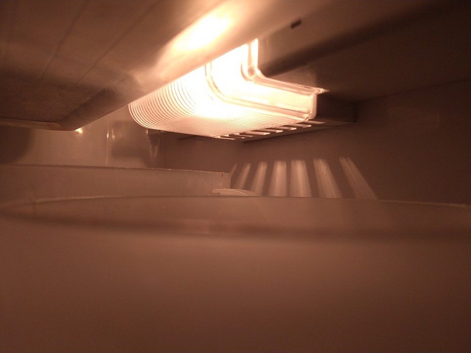

- Уберите плафон или светорассеиватель. Для этого внимательно осмотрите элемент. Он может крепиться винтами или защелками. В зависимости от этого проведите демонтаж. Светорассеиватель на защелках аккуратно снимите. Если есть винты, их надо открутить. Важно. Отверткой работайте аккуратно, чтобы не повредить обшивку. Есть модели, где только одна сторона плафона зафиксирована винтом. В этом случае открутите крепеж, сдвиньте крышку в сторону, чтобы освободить лампу.
- Выкрутите лампочку. Не всегда это просто сделать. В некоторых моделях перед тем, как выкрутить лампу, надо отсоединить разъемы и провода, потом отклеить защитную ленту. Светодиодные светильники демонтируют немного иначе. Вместе с плафоном снимите электронный блок, потом демонтируйте светодиодное устройство.
- Установите новую лампу, для этого вкрутите ее в патрон. Если это нужно, верните в исходное положение все остальные элементы.

Со всеми осветительными устройствами надо обращаться очень аккуратно. Однако всем им нужен разный подход. Так, лампочки накаливания очень хрупкие. Их можно брать за колбу незащищенной рукой, но только после того, как она остынет. В инструкциях, как снять лампочку накаливания в холодильнике, всегда подчеркивается, что ее нельзя сильно сжимать. Иначе колба может разбиться. Если это случилось, край цоколя зажимают плоскогубцами или чем-то подобным и выкручивают его из патрона.
Дотрагиваться руками до колбы галогеновых ламп нельзя. Потожировые следы становятся участками локального перегрева, что приводит к порче лампочки. Их вкручивают только в перчатках или накрывая колбу чистой тканью. При демонтаже люминесцентных устройств надо помнить о том, что они наполнены токсичным газом. Поэтому выкручивают их очень аккуратно, чтобы не разбить. Потом относят в специальные пункты утилизации.
