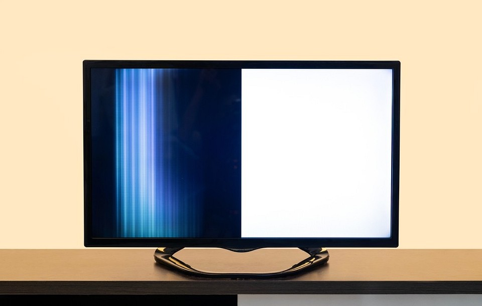

Полоски на экране телевизора могут быть разными по направленности и цвету. Они могут быть горизонтальными либо вертикальными, только белыми, только черными или разноцветными. В некоторых случаях «полосатость» экрана сопровождается рябью и мерцанием. Ширина тоже разная. Как правило, в первое появление они бывают узкими, захватывают небольшую часть экрана. По мере усугубления проблемы их ширина увеличивается, «полосатость» расползается, занимает все большую площадь.

Вертикальные
Самые частые причины появления вертикальных полос на телевизоре.
- Проблемы в цепях передачи сигнала.
- Сбои, иногда разовые, в работе матрицы.
- Неисправность материнской платы.
- Ошибки в настройках изображения.
- Неисправность матрицы.

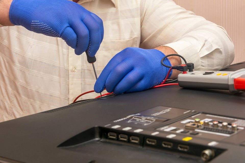

Можно ли самостоятельно отремонтировать телевизор
Причины появления «полосатости» очень разные, затрагивают разные элементы сложного электронного прибора. К сожалению, нет точной классификации, которая могла бы по виду полосок и их расположению диагностировать поломку. Поэтому приходится проводить поэтапную диагностику, проверять исправность основных элементов. При этом надо понимать, что неподготовленному человеку сделать все правильно и не испортить дорогостоящую технику очень сложно.
- Гарантия на технику. Если телевизор находится на гарантии, лучше всего его отремонтируют мастера в сервисе. Самостоятельное вскрытие прибора или его перепрошивка делают гарантийные обязательства недействительными.
- Наличие специального оборудования. Для самостоятельного ремонта необходимы приборы увеличения, паяльная станция, т.п. Кроме того, нужен навык работы с ними, желателен опыт проведения подобных манипуляций. Без этого велик риск испортить прибор.

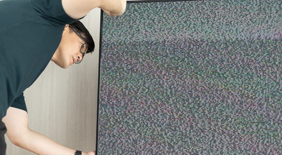

Помехи от расположенного рядом оборудования
В некоторых случаях помехи дает электроприбор, стоящий неподалеку от сигнального кабеля или от телевизора. Такой эффект может дать мощный паяльник, микроволновка, телеприемник старого образца. В любом случае проверить это несложно. Надо поменять положение устройства и посмотреть на характер помех. Если они пропали или видоизменились — проблема найдена, решается она перестановкой техники.

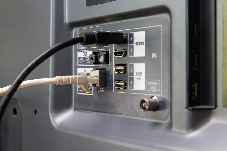

Проблемы с сигналом
К ним относятся все неисправности, возникающие в цепи, передающей сигнал от его источника до участка подачи в блок обработки. При таких проблемах нередко появляются не только полоски, но двоение, мерцание, конфигурация линий может постоянно меняться. Причем при перемещении кабеля или шевелении разъема изображение будет изменяться. Это один из признаков неисправности передающей цепи. Для исправления ситуации делают так.
- Внимательно осмотрите кабель. Убедитесь, что на нем нет никаких повреждений, сильных заломов. Важно.
Кабель не должен быть натянут или перегнут. Нельзя ставить на него тяжелые предметы, тем более мебель. - Осмотрите штекер. Лучше всего делать это с фонариком. На участке соединения провода и штекера не должно быть заломов, повреждений, грязи. Мусор, пыль надо убрать.
- Выньте штекер из разъема, осмотрите контакты. Если они окислились или есть подозрение на это, надо их почистить. Возьмите ватную палочку, обмакните ее в спирт либо в спиртосодержащую жидкость, аккуратно протрите контакты. Дайте им полностью высохнуть. На разъемах может быть ржавчина. Очень осторожно удалите ее отверткой или ножом. Важно. Если ржавчина была на разъемах, скорее всего, она есть и на участках их впаивания внутри устройства.
Это все, что можно сделать, не разбирая устройство. Если нет желания это делать, на этом этапе стоит обратиться в мастерскую.

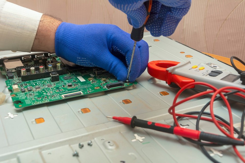

Диагностика неполадок внутри прибора
Запыление плат
Большое количество пыли дает эффект теплого одеяла. Пылинки накапливаются на электронных компонентах, что вызывает их перегрев и, как следствие, проблемы с изображением. Пыль нужно аккуратно удалить. Делают это мягкой щеткой, сухой тряпочкой или с помощью пылесоса. Убирать пыль из пространства между деталями лучше всего медицинской грушей или мягкой кисточкой. Работают очень осторожно, чтобы ничего не повредить.
Неисправные элементы
Очищенные элементы надо внимательно осмотреть. Наличие явно неисправных деталей укажет на поломку. Несправными будут вздутые, обгоревшие, потекшие элементы. Насторожить должно потемнение корпуса или почерневшая плата около элемента. Возможны нарушения пайки или обрывы дрожек на плате. Понятно, что эти неисправности надо исправлять специалисту.
Проблемы со шлейфом
Матрица и материнская плата объединены шлейфовым соединением, иногда между ними находится еще плата тайминг-контроля. В любом случае проверять нужно все шлейфы. Если есть какой-то дефект, будут проблемы с изображением. Шлейф аккуратно вынимают из разъемов, осматривают контакты. Если они «подкисли», зачищают канцелярским ластиком. Разъемы обрабатывают спиртосодержащей жидкостью и обязательно ждут полного ее высыхания. При обнаружении окислов аккуратно их счищают. Шлейфовое соединение осматривают на предмет заломов, обрывов, других повреждений. Желательно проверить его тестером, чтобы убедиться в работоспособности. Если элемент сломан, его заменяют новым. Чтобы правильно выбрать шлейф, уточняют марку и модель телевизора, год его изготовления.
Все остальные неисправности, касающиеся матрицы, материнской платы, дешифратора, т.д. может исправить только специалист.
