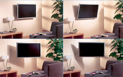

Четыре варианта монтажа плазменных панелей:
1- неподвижное;
2- наклон по вертикали;
3- поворот по горизонтали;
4- регулирование по вертикали и горизонтали Куда народ смотрит? SPECTRAL Элементы подставки выполнены из массива дерева

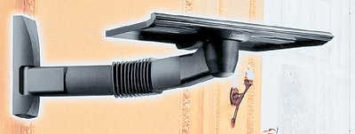

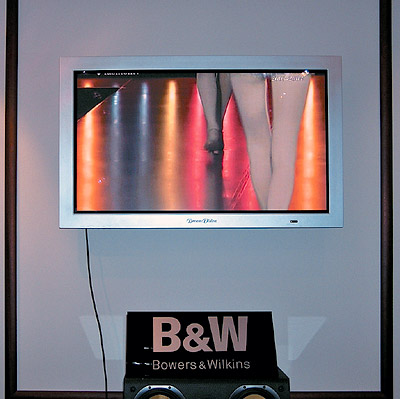

Популярным сегодня решением по размещению плазменных панелей и ЖК-телевизоров является настенный монтаж. Он дает массу преимуществ: в гостиной отпадает необходимость применять массивные стойки под аппаратуру, освобождается дополнительное пространство, появляется возможность воплощения новых дизайнерских решений интерьера в минималистском ключе. Однако при всей своей "плоскостности" плазменные панели и ЖК-телевизоры отнюдь не невесомы. Кпримеру, масса плазменной панели с диагональю50'' составляет 45-50кг. Так что для монтажа этих устройств используются специальные настенные крепления. Между собой крепления подразделяются по типу устанавливаемого на них оборудования: для плазменных панелей, ЖК-телевизоров, кинескопных телевизоров. Конструктивно монтажные элементы для панелей и ЖК-телевизоров похожи друг на друга, но крепеж для плазменных панелей отличается большей прочностью, поскольку сами они гораздо массивнее, чем ЖК-телевизоры. Инсталляции для кинескопных телевизоров снабжены выносной горизонтальной штангой с расположенной на ней монтажной платой.
По степени подвижности все крепления подразделяются на 3 группы: неподвижные (с жесткой фиксацией), с возможностью регулирования наклона экрана по вертикали или горизонтали и с несколькими степенями свободы (повороты относительно горизонтали и вертикали и линейные перемещения).
На российском рынке представлен настенный крепеж, изготовленный как производителями телевизионных устройств (THOMSON, PANASONIC, PHILIPS, FUJITSU, SHARP, SONY), так и специализированными фирмами VOGEL'S (Нидерланды), MELICONI (Италия), BARKAN (Израиль), GAL, VLK (Россия). Три последние компании специализируются на кронштейнах для кинескопных телевизоров. Также на рынке работает множество мелких российских организаций. Отечественные предприниматели своими силами изготавливают небольшие партии креплений под импортируемые плазменные панели. При этом зарубежные производители, как правило, не возражают против того, чтобы крепеж изготавливался «на местах». Во всяком случае, гарантийные обязательства изготовителей панели или телевизора остаются в силе, если, конечно, прибор не отвалился от стены или не перегрелся из-за плохой вентиляции.
Цены на "кустарные" и "фирменные" крепления различаются в 3-4 раза. Сточки зрения прочности и безопасности разницы между всеми этими силовыми элементами нет или она ничтожна. Тем не менее, многие покупатели отдают предпочтение "фирменным" изделиям- здесь уже играют роль вопросы воспитания и эстетики. Помимо этого, на "фирменном" креплении панель более плотно прилегает к стене и обычно предусматривается возможность бокового монтажа. Вэтом случае устройство закрепляется не вертикально (сверху вниз), а крепежные детали горизонтально заводятся в соответствующие пазы и фиксируются специальными болтами, чтобы прибор случайно не соскочил. Горизонтальное крепление может потребоваться, если плазменная панель расположена слишком близко к потолку (или какому-нибудь нависающему объекту) или вертикально ее зафиксировать невозможно.
Выбирая крепеж, нужно, прежде всего, поинтересоваться максимальной нагрузкой, на которую он рассчитан. Многие имеющиеся в продаже подвижные системы способны выдержать лишь небольшие по массе (порядка 10-20кг) устройства, хотя есть и исключения. Это, например, настенные кронштейны для телевизоров с диагональю32'' и 29'' TVB4328 и TVB27 голландской компании VOGEL'S. Они выдерживают номинальную нагрузку до 600 и 620Н (ньютон) соответственно. Массивные и крупногабаритные плазменные панели с диагональю экрана 50'' обычно монтируются на креплениях с жесткой фиксацией. Это не обязательное правило, просто для таких тяжелых моделей требуется особо прочный кронштейн. Если необходимо сделать панель подвижной, это будет стоить весьма дорого. Кпримеру, неподвижное крепление отечественного производства для панели с диагональю42'' обойдется в $150-300, а импортный кронштейн с углом наклона 15 по вертикали- $350-700. Для установки же панели 50'' с несколькими степенями свободы потребуется штанга, вынесенная далеко от стены (иначе панель при повороте по горизонтали будет ее задевать) и упирающаяся в пол и потолок. Общая цена такой конструкции, изготовленной под заказ, превысит $1000.

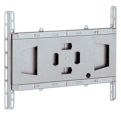

Рассмотрим самое "демократичное" по цене неподвижное крепление для плазменной панели. Оно представляет собой жесткую металлическую пластину, которая присоединяется к стене с помощью шурупов и дюбелей. Конструкция имеет сложно изогнутую форму с многочисленными отверстиями для вентиляции задней стенки прибора. Впластине сделаны монтажные отверстия грибовидной формы, а в задней стенке панели имеются отверстия с резьбой для установки монтажных болтов. Благодаря прорези в шляпках болтов панель точно «садится» на пластину, предварительно закрепленную на стене.
Однотипные крепления от разных производителей почти никогда не похожи друг на друга. Они могут различаться по расположению монтажных разъемов, с помощью которых соединяются пластина и панель, по форме и габаритам вентиляционных отверстий и прочим параметрам. Кнемногочисленным «взаимосочетаемым» моделям плазменных панелей и креплений к ним относится продукция компаний PANASONIC и TOSHIBA. Задние стенки этих устройств очень похожи по конструкции, поэтому их крепления подходят друг к другу.
В рамках одного производителя панели разных типоразмеров (с диагональю42'' и 50''), как правило, обладают одинаковым расположением крепежных отверстий. Это может оказаться удобным- если через несколько лет вы купите вместо 42-дюймовой панели 50-дюймовую, крепление менять не придется (однако, разумеется, нужно помнить, что масса изделия будет уже другой, и крепежную пластину потребуется зафиксировать на стене с помощью более мощных анкеров или дюбелей).
Настенные крепления для плазменных панелей с возможностью регулировки наклона представляют собой усложненный вариант неподвижного крепежа (к ним относится, например, модель SU-PW1 от SONY). Они состоят из металлической рамы, фиксируемой на стене, и подвижных направляющих, соединенных в нижней части рамы «книжкой» на шарнирах. Угол наклона направляющих фиксируется с помощью зажимного винта.

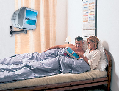

Для трубочных телевизоров используется другой вариант настенного крепления- кронштейны с горизонтально расположенной штангой и зафиксированной на ней пластиной (модели TVB220 от VOGEL'S; P-0-14 B от BARKAN; Art G 016 от GAL). "Голубой экран" помещается на пластину и закрепляется с помощью стягивающих ремней. Горизонтальная штанга может поворачиваться относительно вертикальной оси на угол до 180, но в реальности ее подвижность ограничена габаритными размерами телевизора. Главное отличие (помимо, естественно, разницы в конструкции) таких поворотных кронштейнов от настенного крепления плазменной панели заключается в том, что они постоянно находятся на виду, превращаясь из некоей "невидимой миру данности" во вполне "реальную" деталь интерьера. Отсюда- повышенные требования к привлекательности. Врезультате многие качественно выполненные кронштейны являются и предметом дизайнерского искусства.

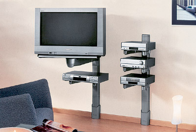

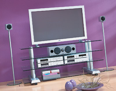

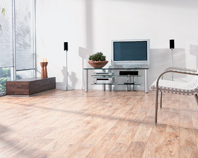

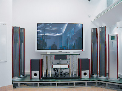

Традиционный вариант: стойка для аппаратуры

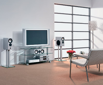

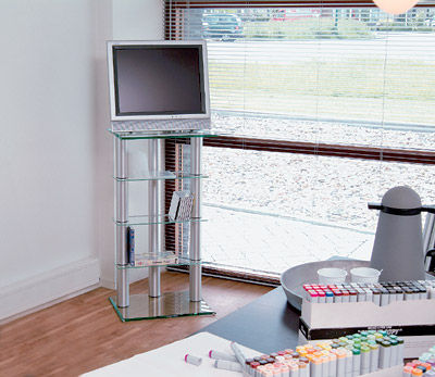

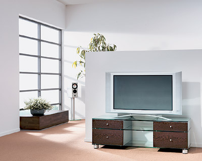

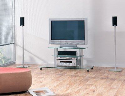

Настольный вариант монтажа плазменных панелей, кинескопных и жидкокристаллических телевизоров имеет свои плюсы и минусы. Главный минус- под стойку или напольную подставку необходимо отвести часть площади комнаты. Плюсом же такого монтажа, во-первых, является "мобильность" интерьера- при желании телевизор вместе с подставкой легко передвинуть с места на место, например, для того, чтобы обновить дизайн помещения. И, во-вторых, отпадает необходимость в штроблении стен под скрытую прокладку антенных, силовых и управляющих кабелей, как в случае настенной установки (а такое штробление стен означает ремонт в одной отдельно взятой комнате, со всеми вытекающими отсюда проблемами и хлопотами). Поэтому, если ремонт квартиры уже позади и нет возможности как-то замаскировать провод, панель чаще всего монтируют в настольном варианте крепления.

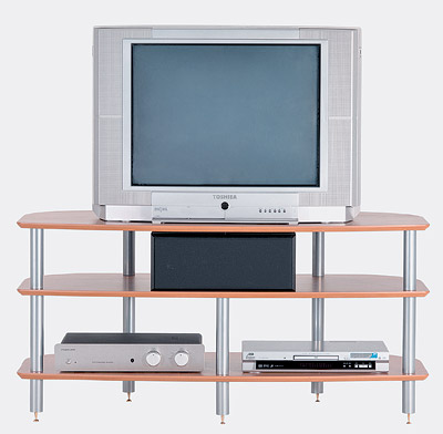

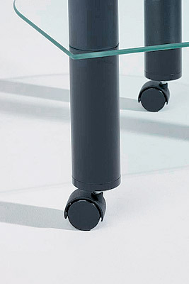

По сравнению с настенным крепежом, настольные конструкции характеризуются куда большим разнообразием внешнего вида. Здесь, как и в случае с кронштейнами под трубочные телевизоры, крепление не скрыто от глаз, поэтому ему стараются придать изысканность и возможный шарм. Правда, за изыски приходится платить. Например, стеклянная подставка PF1 (SONY), создающая эффект парения телевизора в воздухе, обойдется ценителям в $3300. Панель фиксируется на этой подставке так же, как и на стене,- с помощью штырей, расположенных на задней стенке. Существует и другой вариант монтажа, когда панель насаживается на штыри, выступающие из настольного крепления (для этого в нижней ее плоскости имеется пара специальных крепежных отверстий).
Как и в случае с настенным крепежом, существуют неподвижные подставки и подставки "с поворотом" (например, от PIONEER), в конструкции которых использован диск с шариковыми насыпными подшипниками типа "грация". Повернуть телевизор на такой подставке сможет даже маленький ребенок. При этом не следует забывать, что подвижность панелей ограничивается близостью стены и окружающих предметов интерьера- чего проще, разворачивая широченную плазменную панель, ненароком смахнуть случайно подвернувшуюся вазу с цветами!
Среди компаний, специализирующихся на выпуске стоек для аудио- и видеоаппаратуры, можно упомянуть немецкие компании SPECTRAL, JUST RACKS и LIKO DESIGN, шведскую IKEA, а также малазийскую фирму EMPIRE. Широкий модельный ряд позволяет подобрать стойку практически для любого интерьера. Например, у компании SPECTRAL насчитывается 20 дизайнерских линий стоек, и каждая линия выполнена в различных сочетаниях фактур и цветов. Воформлении стоек производители используют такие материалы, как нержавеющая сталь, закаленное стекло, массив дерева. Устройства снабжаются системой скрытой проводки кабеля и для мобильности могут оснащаться роликовыми опорами (EMPIRE). Модели эконом-класса представлены мебелью IKEA, например тумбой под телевизор из массива сосны "Ивар" всего за $50. Эта модель снабжена съемными полками, которые легко адаптируются под дополнительную аудио- и видеоаппаратуру.
Особо имеет смысл отметить подставки-тумбочки для телевизоров и панелей, снабженные лифтовыми механизмами, которые при необходимости позволяют автоматически убирать панель с диагональю 50'' внутрь тумбы. Такова, например, модель Sunrise от немецкой компании AHB. Правда, стоит это чудо техники около $5000.

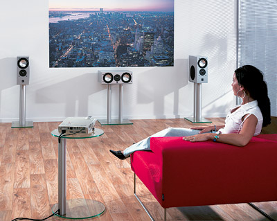

Поток света от видеопроектора падает на экран, изготовленный из материала с высокой отражающей способностью. На экране формируется изображение. Отраженный свет в целом меньше утомляет зрение, нежели ярко светящийся экран кинескопного телевизора. Иными словами, можно утверждать, что отраженный свет не так вреден для глаз. Однако поклонники видеопроекторов должны помнить, что это устройство требует точной установки и затемнения комнаты, в противном случае нерезкая, слабоконтрастная или искривленная картинка способна вызвать, как минимум, головную боль.

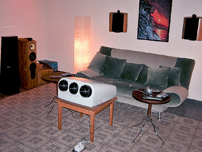

Существует несколько вариантов установки видеопроекторов. Самый простой- фронтальный, на столике напротив экрана. Такой способ требует минимальных затрат сил и средств. Но он неудобен, прежде всего, потому, что проектор занимает место (далеко не лишнее) в центре комнаты, а передвигать его нельзя, иначе придется заново настраивать изображение. Кроме того, вентилятор охлаждения лампы проектора создает заметный на слух шум (порядка 30дБ), а в центре комнаты обычно как раз располагаются самые лучшие места для просмотра, и столь шумное соседство нежелательно.
Другой вариант- припотолочное или потолочное крепление. Впервом случае видеопроектор монтируется на специальной припотолочной штанге. Это весьма распространенный вариант крепления, но при его выборе необходимо решить некоторые важные вопросы. Как и настенный монтаж плазменной панели, припотолочный монтаж видеопроектора потребует предварительной скрытой закладки питающего кабеля и кабелей управления. Хорошо, если потолок закрыт фальшпанелями, в противном случае придется пробивать желоб для кабеля. Кроме того, видеопроекторы монтируются на потолке в перевернутом положении и, следовательно, должны оснащаться функцией "переворот изображения". Большинство проекторов ею оснащены, за исключением, может быть, некоторых наиболее простых переносных моделей (но поинтересоваться при покупке прибора наличием этой функции, сверившись с его паспортом, не помешает). Далее, видеопроекторы нуждаются в периодическом обслуживании. Вних имеется пылеулавливающий фильтр, который необходимо чистить (с помощью пылесоса) и заменять. Есть проекторы, которые при этой процедуре можно не снимать с потолка, а есть модели, которые снимать нужно обязательно. И потом, после установки прибора обратно на место, понадобится заново настраивать изображение. Апроизводить потолочный монтаж может только специалист.
Наконец, "цена вопроса". Сложный монтаж с настройкой проектора, расчетом проекционного расстояния, подбором экрана, штроблением потолочных плит и установкой вместе со штангой обойдется в $1000-2000 (стоимость зависит от размеров комнаты, количества необходимых проводов, способа устройства проводки в стене ит.д.).
При выборе потолочного варианта монтажа следует обратить внимание на конструкцию штанги. Желательно, чтобы все провода были спрятаны внутри нее- так эстетичнее. Штанги для большинства проекторов, предназначенных для домашнего кинотеатра, выпускаются компаниями YAMAHA, SONY, PANASONIC, а также специализированными производителями проекторов SANYO и SIM2. Цены на штанги колеблются от $250-500 (без убирания проводов) до $500-1000. Намного дороже устройства, оборудованные опускным лифтом (спрятанный в нише на потолке проектор в неработающем состоянии просто не виден, а раскрытие створок люка и "выезд" проектора напоминает подготовку к бомбометанию). Дистанционно управляемый лифт вместе с установкой обойдется в $2500-5000 и, кроме того, к сожалению, "съест" 300-400мм высоты потолка.
Место крепления штанги и ее длина, от которой зависит угол наклона проектора, высчитываются заранее. Также заранее необходимо выбрать подходящую модель экрана для отображения картинки. Существуют тысячи моделей экранов- от простых, стоимостью $100-150, устанавливаемых на треноге, до сложных, которые монтируются в пол или потолок и оснащаются автоматической вытяжкой (моторизированные). Среди наиболее известных производителей изделий такого рода можно назвать компании DRAPER, DA-LITE, STEWART, WOOTECH (США), PROJECTA (Нидерланды).
При наличии помещения большой площади возможен монтаж проектора за экраном. Такой вариант комфортнее всего- от проектора не будет слышно шума. Но при этом устройство должно быть оснащено функцией обратной проекции.
Выбирать экран нужно по соотношению его сторон. Особенно распространены соотношения 4/3 и 16/9. Экраны 16/9 используются для просмотра кинофильмов, а 4/3- для просмотра телепрограмм. Если предполагается многофункциональное применение видеопроекторов, лучше предпочесть соотношение 4/3 (при просмотре кинофильмов будут оставаться неиспользуемые области, полосы сверху и снизу, но это не очень большой дефект). Некоторые модели экранов (STEWART) оснащены выдвижными шторками, которые кадрируют рабочую поверхность под формат изображения (4/3 или 16/9). Процедуру управления экраном и проектором можно автоматизировать посредством переносной или встроенной сенсорной панели.
Высокая отражающая способность экранов связана с использованием физики поляризованного светоизлучения. Для таких моделей важно, где установлен проектор- сверху или снизу. Есть экраны звукопроводящие (или, как еще говорят, с микропорами), за их плоскостью можно располагать акустические системы. Монтаж достаточно сложен, так как, помимо массы (а она может достигать 16-25кг), важен такой параметр, как высокая точность выравнивания поверхности. Впротивном случае на ней появятся неровности («пузыри»), которые будут очень сильно портить воспроизводимую картинку.

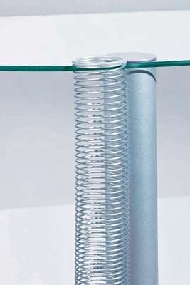

Особо следует отметить трудности с прокладкой питающей проводки, антенных и информационных (сигнальных) кабелей. При монтаже информационного кабеля желательно "на всякий случай, чтобы потом стену не долбить", завести на источник изображения все сигналы, какие возможно. Скажем, композитный кабель с разъемами RCA, кабели S-Video, компонентный, SVGA и SCART, антенный кабель (последний может понадобиться лишь при наличии встроенного тюнера, который есть далеко не во всех плазменных панелях). Сигнальные и силовые кабели прокладываются по разным каналам, не ближе чем на расстоянии 20-25см друг от друга. Также необходимо обеспечить надлежащее питание всего комплекса- чтобы панель и другие компоненты системы (аудио- и видеоресиверы) были подключены к одной фазе сети переменного тока и выведены на один контур заземления. Недопустимо "вешать заземление на ноль" (о правилах заземления вы можете прочитать в статье «Гром и молния!»).
