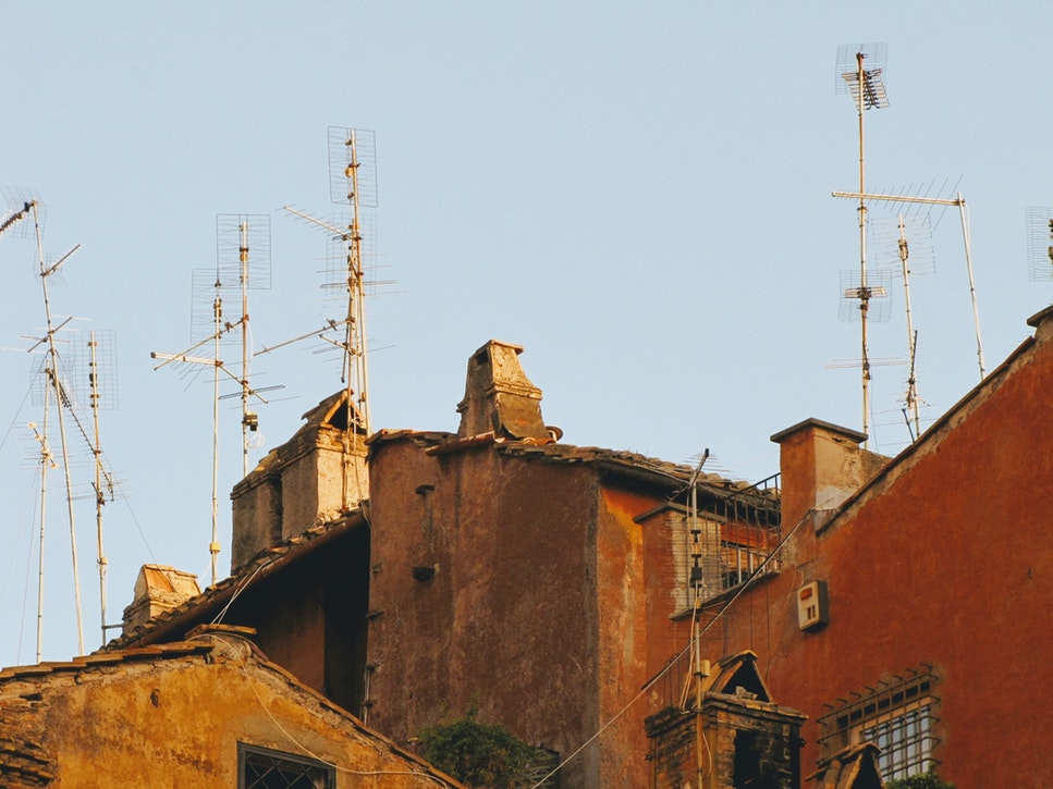

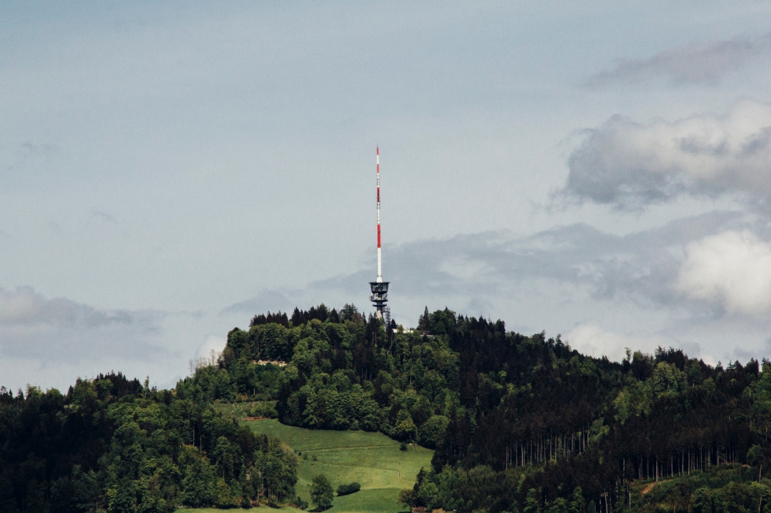

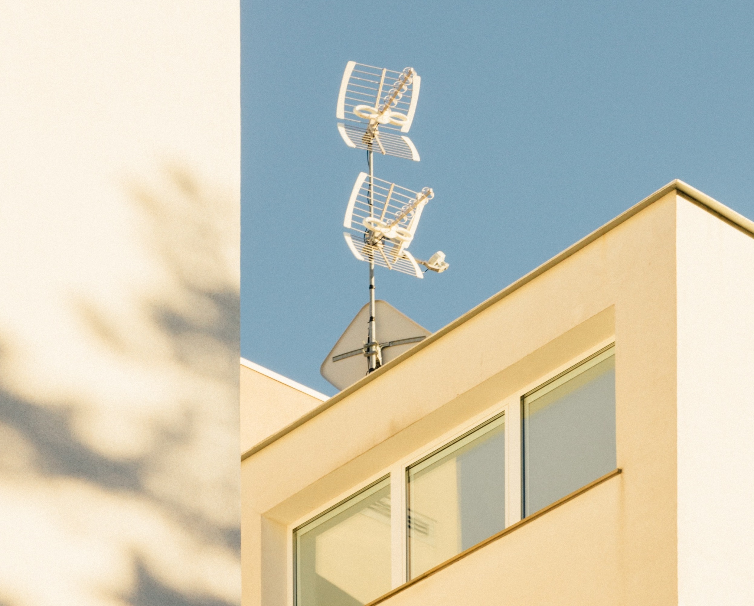

Внешняя антенна, как и в случае с GSM-девайсом крепится, как правило, на крыше, в месте, где уже есть хотя бы слабый прием сигнала. Важно развернуть антенну по направлению к ближайшей сотовой вышке и проследить за тем, чтобы на пути не было дополнительных преград загораживающих построек, столбов, зарослей деревьев и прочего.
