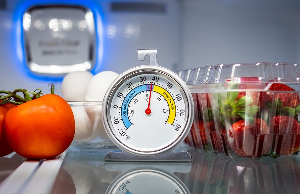

Чтобы узнать наверняка, надо ли регулировать температуру в холодильнике, положите на среднюю полку обычный уличный термометр на несколько часов (в комнатном измерительном приборе деления могут начинаться от 0 градусов и даже выше, поэтому для морозильной камеры он не подойдет). Класть надо именно в центр техники, так как в разных ее частях степень охлаждения может различаться, например, на боковых дверных полках будет на несколько градусов теплее, а ближе к стенке или морозильному отделению — холоднее. Механический и электронный измерители можно просто положить на полку.

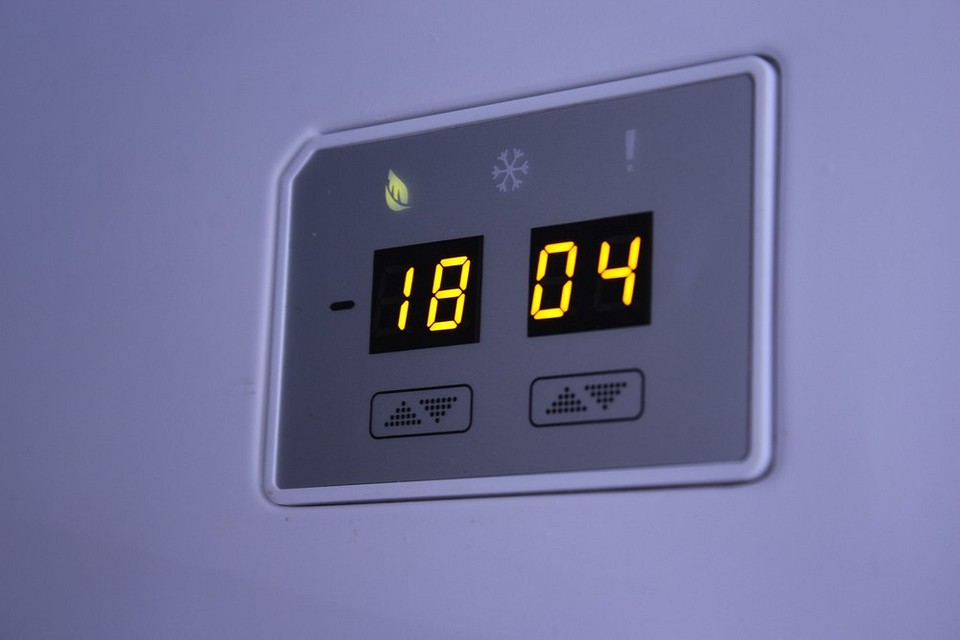

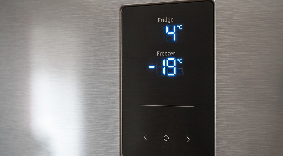

При электронной регулировке кнопки (обычные или сенсорные) находятся рядом с дисплеем, на котором отображается заданная температура. Дисплей может быть как на дверце агрегата, так и внутри него. При выборе нужных параметров термостат автоматически следит за тем, чтобы именно столько градусов было в камерах устройства.
Кнопок для каждого отделения может быть одна или две. В первом случае при нажатии температура повышается на один шаг, а при достижении максимального значения возвращается к первоначальному (самому низкому). Во втором можно двигаться в любом направлении: при нажатии кнопки «вправо» либо «вверх» градусы будут увеличиваться, при нажатии «влево» либо «вниз» — уменьшаться.
Как правило, доступный температурный диапазон в холодильном отделении составляет от +1 до +8°C, при этом рекомендуется выбирать охлаждение от +2…+5°C. Более низкие значения можно устанавливать, если в помещении очень тепло или в устройство загрузили много продуктов, которые надо быстро охладить. А режимы выше +5°C подойдут, когда в холодильнике нет скоропортящихся продуктов, например, вы храните там только овощи и бакалею (консервы, растительное масло, закрытые соусы и т.д.). Настраивать параметры этого отделения обычно можно с шагом в 1 градус, или же в технике будут предустановлены несколько значений, из которых надо выбрать подходящее (например, +1°C, +2°C, +3°C, +5°C, +7°C). Для морозилки температуры будут значительно ниже — от -6°C до -24°C (показатели сильно зависят от модели) и выбирать обычно можно из 4-5 вариантов.

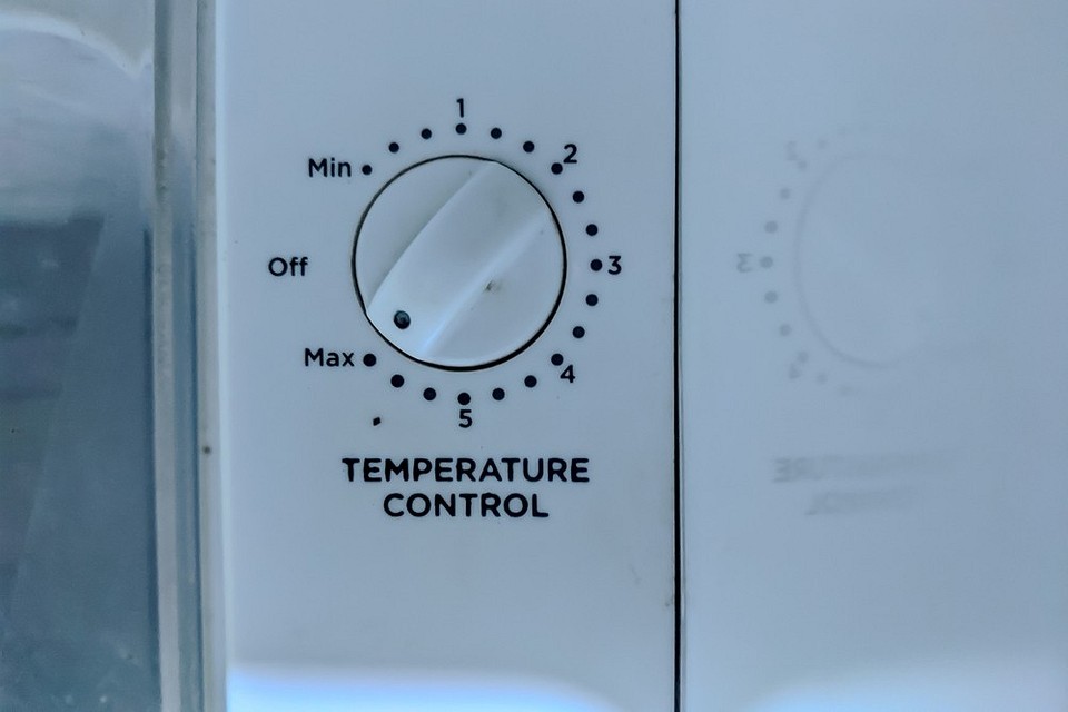

На механической панели управления редко указывают температуру, гораздо чаще на вращающемся регуляторе проставлены цифры, обозначающие степень интенсивности остывания воздуха внутри устройства. При повороте колесика вправо (по часовой стрелке в сторону увеличения цифр), мощность охлаждения возрастает и пространство внутри техники остужается. При движении в обратном направлении (к единице) происходит наоборот: в холодильнике становится теплее.
Обратите внимание, что вместо цифр на регуляторе могут быть надписи Min (Minimum), Med (Medium) и Max (Maximum), либо звездочки (*, **, *** и ****).
Соответствие цифр температурным режимам можно посмотреть в руководстве. Если его нет, придется искать подходящее значение, пробуя выставлять разные параметры, либо можно измерить температуру внутри отделений с помощью термометра.
Обратите внимание, что в однокамерной технике (с одной дверцей) степень охлаждения регулируется одновременно во всем устройстве, то есть установить отдельно нужные градусы для морозилки и холодильной части невозможно.
Колесико для установки степени охлаждения располагается в большинстве случаев на верхней панели над полками, на правой стенке или снаружи прибора.

Чтобы продукты долго хранились и не портились, температура в холодильнике должна быть в пределах +2…+4 °C. Если еды очень много, можно сделать ее еще немного ниже, если мало — чуть выше, но в любом случае она не должна превышать +5°C, так как при превышении этих цифр бактерии начинают активно размножаться.
В морозильном отделении большинство производителей рекомендует устанавливать значение -18°C. При суперзаморозке этот параметр может опускаться до -24°C, однако не стоит постоянно держать технику в таком режиме, так как это заставляет работать компрессор в усиленном режиме и приводит к высокому потреблению энергии.

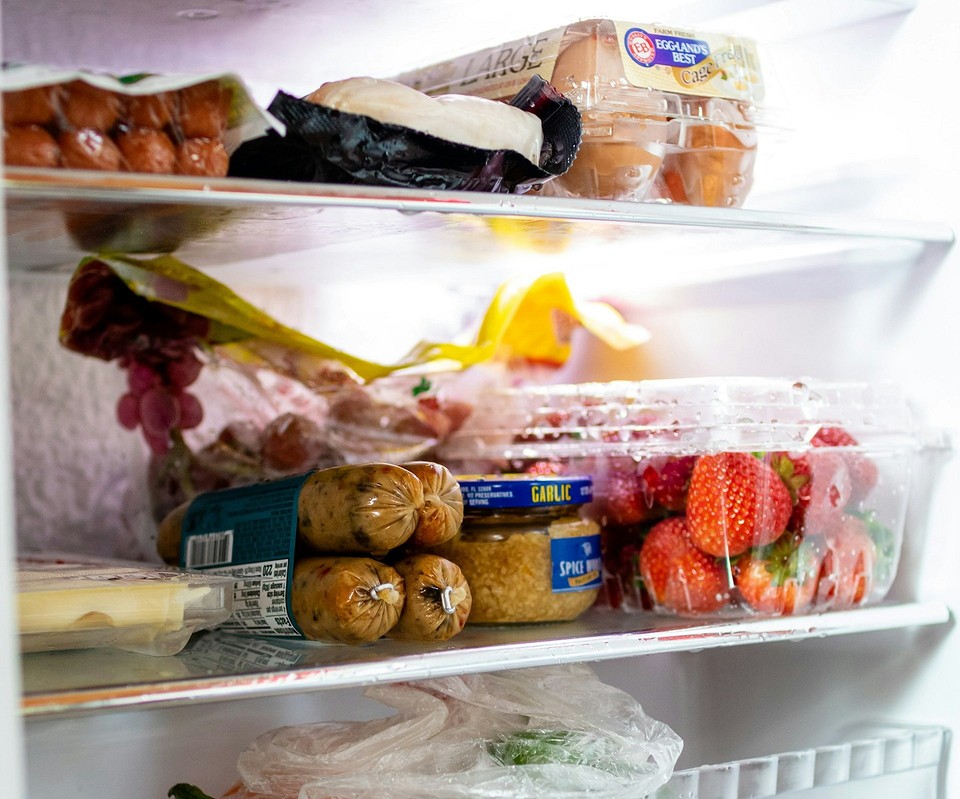

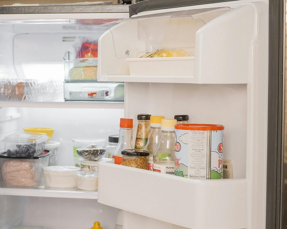

Задумываясь, как правильно выставить температуру в холодильнике, не забывайте о том, что в разных его частях градусы могут сильно отличаться. Чем ближе к задней стенке и к морозилке положить продукт, тем сильнее он остынет. А вот на дверных полках и самой дальней от морозильного отсека полке будет заметно теплее, поэтому там не следует хранить молоко, пирожные и другую скоропортящуюся пищу.

Чтобы содержимое холодильника не портилось, но и не перемерзало, в первую очередь надо установить правильную температуру. Затем грамотно распределить продукты на полках: они должны равномерно занимать все пространство и не перекрывать вентилятор (если он есть). То, что быстро приходит в негодность, лучше положить вглубь и как можно ближе к морозильной камере. Соусы, бакалею и другую еду, которой не страшен относительно теплый температурный режим, можно размещать на боковых полках.
