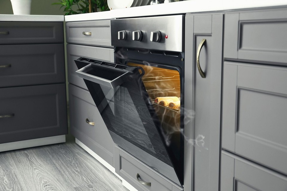

5 Горячий воздух выходит из духовки
Если во время работы духовки сильно нагревается мебель, в которую она встроена, или вы чувствуете жар, находясь рядом с прибором — проверьте дверцу на герметичность. Старая техника с изношенным уплотнителем может пропускать горячий воздух. В результате, из-за плохого прилегания дверцы к корпусу, увеличится расход электроэнергии (соответственно, и счета за нее). Ведь чтобы поддерживать нужную температуру, нагревательный элемент будет постоянно нагреваться.
Откройте духовой шкаф, осмотрите уплотнитель (резинку по периметру). Если он истончился, попробуйте заменить самостоятельно. Зная фирму и название модели, можно заказать у производителя оригинальную деталь. Второй вариант — взять старую и отправиться с ней в специализированный магазин, чтобы подобрать модель такого же размера.
