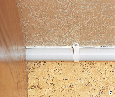

Прокладка воздуховодов открытым способом. Вэтом случае воздуховоды прокладывают вдоль стен вместо плинтуса (часть трассы можно рассчитать так, чтобы она прошла за мебелью) или под потолком. Впервом варианте их можно замаскировать (а заодно и защитить) пластиковыми коробами, во втором- декоративной лепниной.

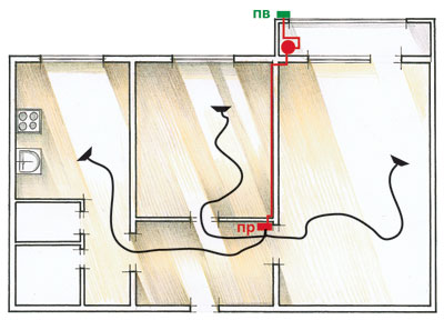

План двухкомнатной квартиры
Общая площадь 53м2
До и после ремонта
Экспликация

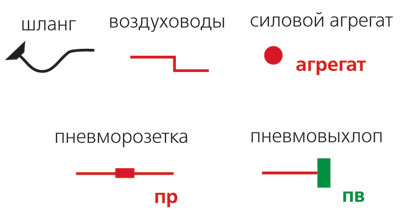

Условные обозначения

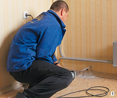

1- сверление отверстий в наружной стене и прилегающей к ней внутренней;
До и после ремонта

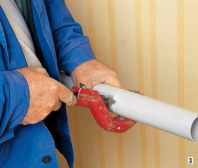

3- монтаж трубопровода: резка трубы,

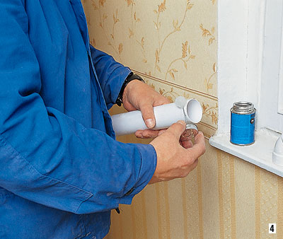

4- нанесение клея
До и после ремонта

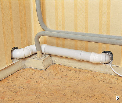

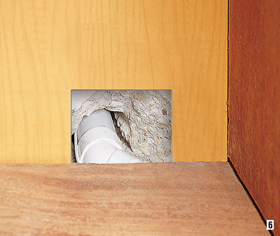

6- появившись в ней, он скрылся под шкафом;
До и после ремонта
7- из-под шкафа труба «вынырнула» у стены коридора;

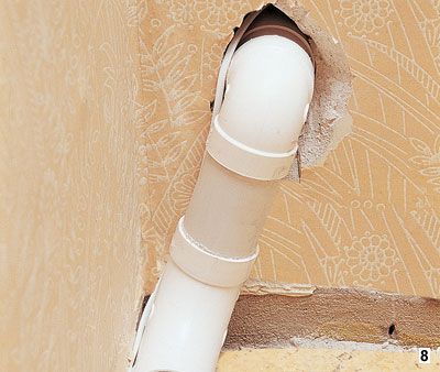

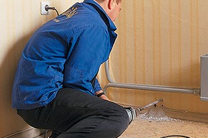

8- для установки розетки трубопровод приподняли над уровнем пола. Вдоль смонтированного трубопровода проложили управляющий кабель, соединяющий пневморозетку с силовым агрегатом;

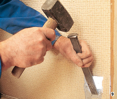

9- сделали отверстие в стене для установки розетки;

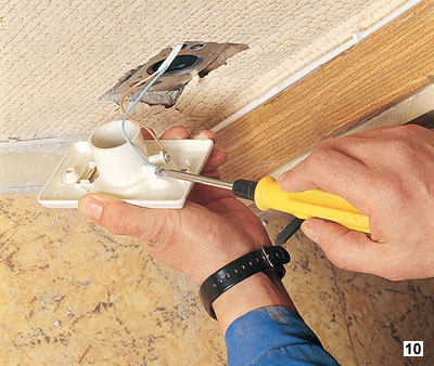

10- подсоединили к пневморозетке управляющий кабель;

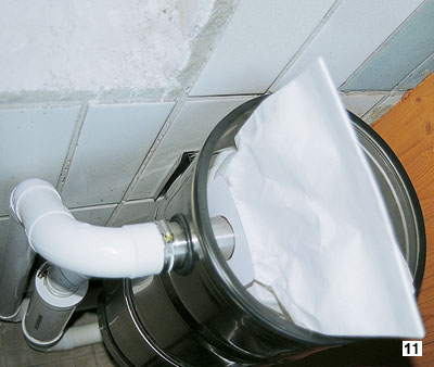

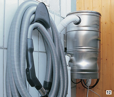

11- на стене балкона установили специальный кронштейн и смонтировали силовой агрегат;
До и после ремонта
12- длинный шланг разместили на металлическом кронштейне рядом с пылесосом
Ипоследний совет: не мучайтесь сами, разрабатывая схему. Пригласите инженера-проектировщика из фирмы, вызывающей у вас доверие (у многих компаний уже есть опыт монтажа встроенных пылесосов в обжитых квартирах, и все "замеры" производятся бесплатно). Он на месте оценит обстановку и предложит оптимальную схему разводки, а главное- подсчитает стоимость приобретаемого оборудования и работ.
