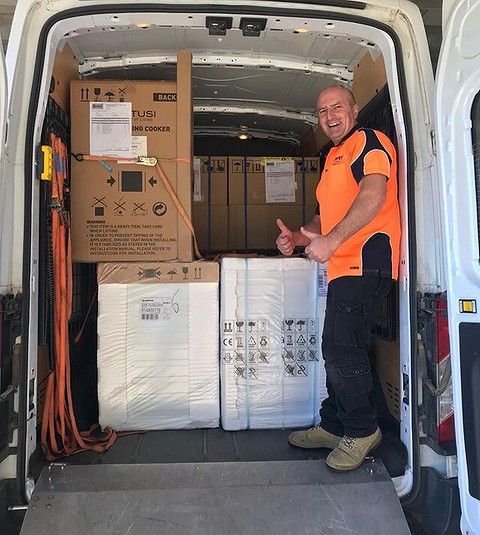

Лучше всего перевозить холоди&#...
Instagram @ bahianoreno
Лучше всего перевозить холодильники в их родной упаковке. Но не забывайте надёжно их крепить.

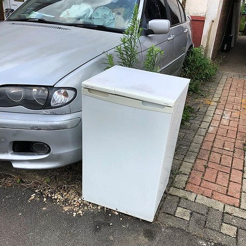

Перед перевозкой устройство н&#...
Instagram @Batemans Bay Betta Home Living
Перед перевозкой устройство нужно прикрепить к бортам грузового автомобиля с помощью затяжных ремней.

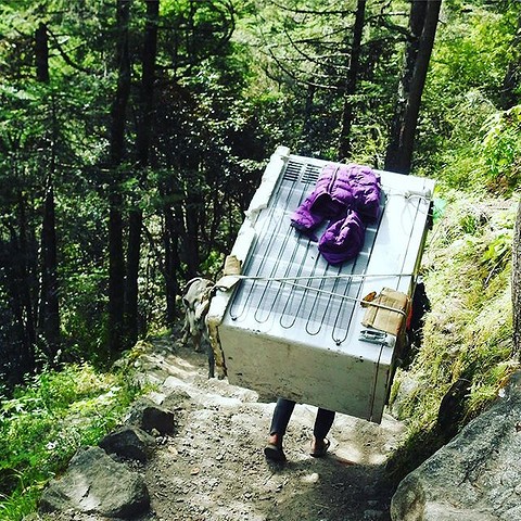

Небольшие холодильники можно &#...
Instagram @fridges_of_slough_county
Небольшие холодильники можно перевезти и во вместительной легковой машине. С моделями side-by-side такой номер не пройдёт.
