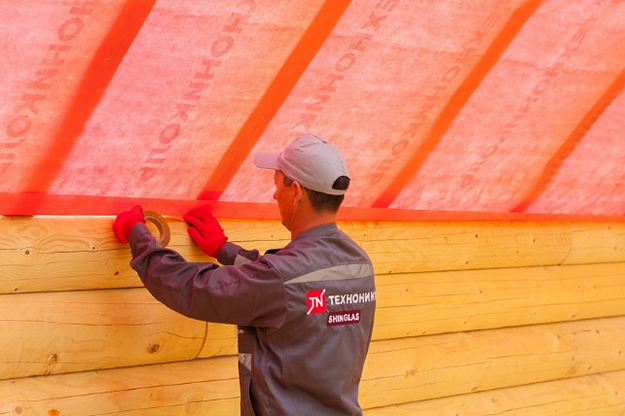

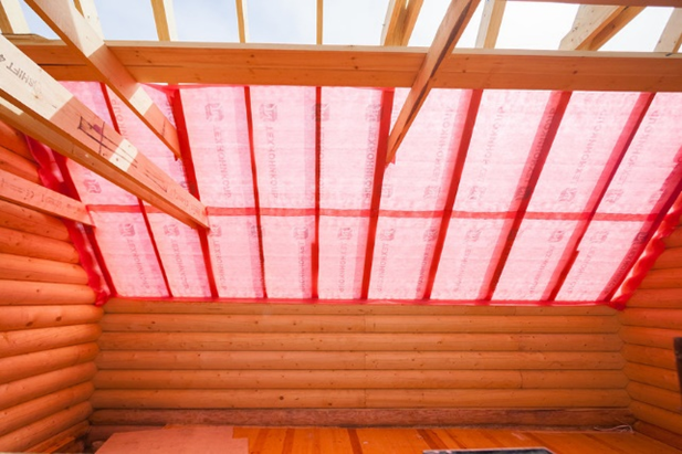

2. Прикрепление пароизоляционной пленки
Монтаж будущей мансардной стены начинается с прикрепления к стропилам пароизоляционной пленки, с внутренней стороны помещения. Нахлест материала должен быть не менее 10 см. Крепить пленку к стропилам можно при помощи строительного степлера, а создать сплошной паробарьера — с помощью специальной акриловой ленты. При помощи этой ленты производится склеивание полотен пленки между собой, приклеивание к стенам и проходным элементам.

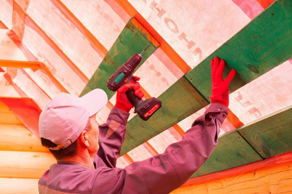

3. Подготовка основы
Следом поверх пароизоляционной пленки с внутренней части помещения прибиваются деревянные доски с интервалом около 15 см. Они послужат основной для внутренней отделки помещения.

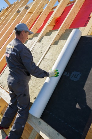

4. Укладка утеплителя
Укладка эффективного утеплителя из минваты ведется уже с внешней стороны кровли. Схема утепления очень проста: утеплитель укладывается в межстропильное пространство в три слоя враспор.
Рекомендуемое расстояние между лагами в таком случае составляет 600 мм (по осям) или 580-590 мм «в свету». Ширина плит утепления 600 мм, что позволяет уложить материал в распор, без отходов и лишних усилий на подрезку. Толщина теплоизоляционного слоя рассчитывается с учетом особенностей региона строительства, а также назначения здания.
Важно отследить, чтобы стыки между слоями были сделаны вразбежку, это позволит избежать «мостиков холода» через возможные щели в теплоизоляции. Рекомендуется использовать именно каменную вату, так как это материал негорючий и удобный с точки зрения монтажа. При этом толщина утепления получается небольшой.
Перед укладкой в районе карнизного свеса между стропилами необходимо прикрепить поперечную доску, которая не даст утеплителю вывалиться из подкровельного пространства.

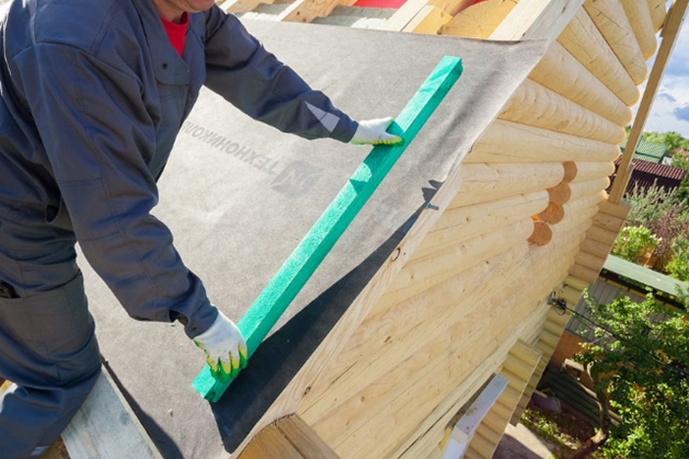

5. Укладка гидро- и ветрозащитной мембраны
Мембрана не пропускает влагонасыщенные пары теплого воздуха со стороны жилого помещения внутрь системы. Она крепится к стропилам строительным степлером, хорошо пропускает пар из кровельной конструкции и защищает утеплитель от намокания и раздувания верхнего слоя. Монтаж мембраны рекомендуется вести от карнизного свеса вверх до конька, с нахлестом мембранных лент на расстояние не менее 10 см и обязательной проклейкой швов. Снизу потолок подшивается крупнолистовым материалом: плитами ОСП-3, фанерой или листами ГКЛ.
Очень важно не укладывать пароизоляционную пленку с двух сторон утеплителя. Это может привести к переувлажнению материала внутри системы и потере теплоизоляционных свойств плит и всего перекрытия.
6. Создание системы вентиляции

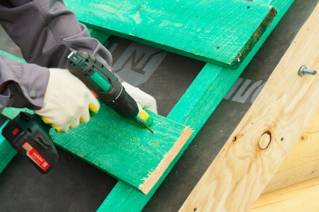

Чтобы создать систему вентиляции кровельного пространства на всю длину стропил, поверх мембраны, прибиваются или привинчиваются бруски сечением 5 см. Это позволяет создать необходимый вентканал от карниза к коньку для удаления избыточной влаги. Благодаря этому зимой не будет образований наледи в подкровельном пространстве, а утеплитель сохранит все энергосберегающие свойства. Важно учесть, что бруски сечением 5 см актуальны при наклоне ската более 20 градусов. Если он меньше, то потребуется брусок сечением 8 см.
Поверх брусков по горизонтали монтируются доски обрешетки, на которые потом ляжет дощатый настил. Шаг обрешетки — примерно 30 см, выбирается в зависимости от толщины сплошного деревянного настила.
