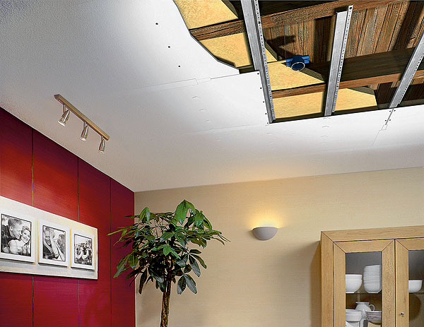

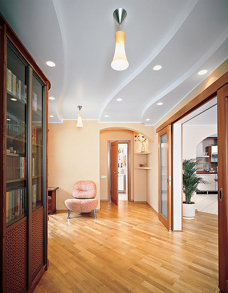

1. Обшивка разноуровневого потолка и стен в детской выполнена из ГКЛ. Это самый экономичный вариант подготовки далеких от совершенства поверхностей старого дома под покраску. Стены комнат, граничащие с соседними квартирами, звукоизолировали плитами из каменной ваты, которые проложили между стойками металлического каркаса.
2. Работы по облицовке ГКЛ потолка и стен удобнее
и надежнее (в плане раскроя листов, обустройства звукоизоляции) начинать со стен, а потом переходить к потолку.

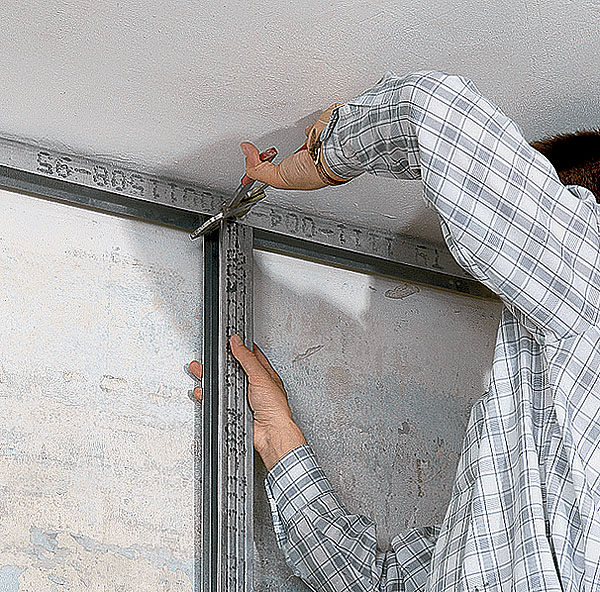

3. Просекатель металлического профиля для гипсокартона поможет быстро
установить каркас для подшивного потолка.

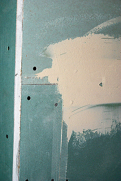

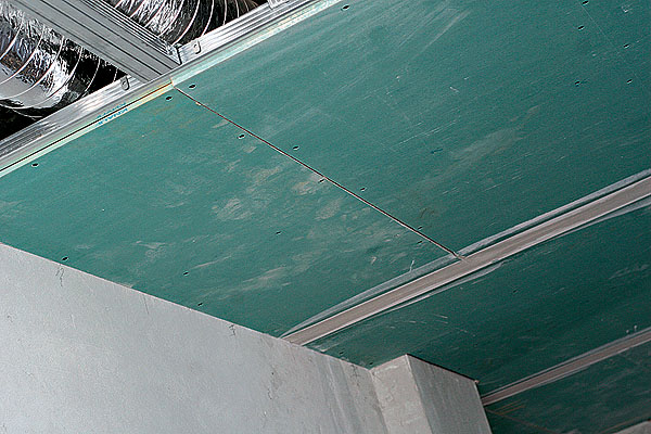

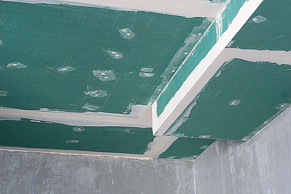

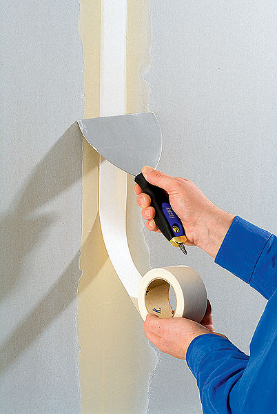

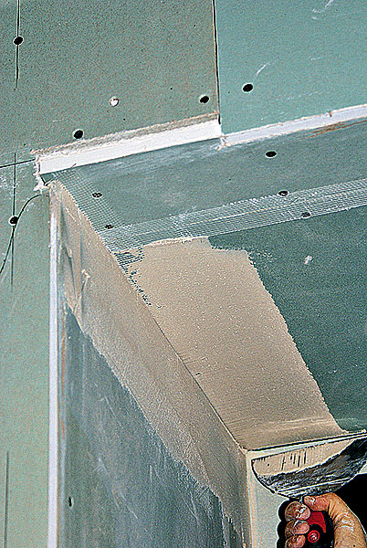

4-6. При облицовке стен листами гипсокартона обычно используют каркас из металлических профилей: потолочных и стоечных (4), направляющих (6). ГКЛ крепят к каркасу саморезами. Стыки листов с утоненными кромками (5) шпаклюют, используя армирующую ленту, чтобы обеспечить необходимую прочность шва.

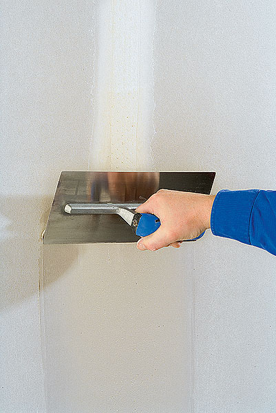

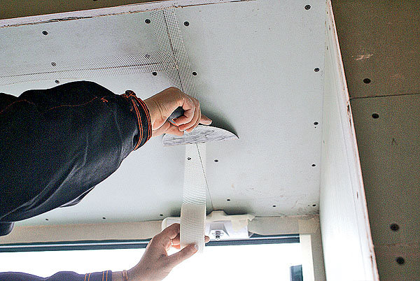

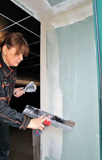

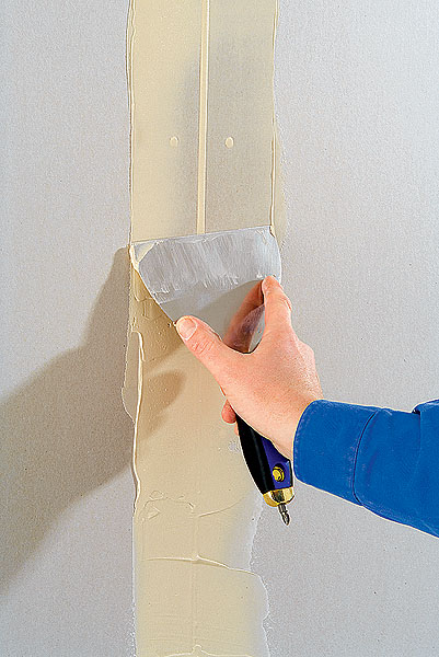

7-11. Операции по заделке швов между ГКЛ начинают
с нанесения шпаклевки (7), заполняют ею шов и всю зону утонения (8), удаляют излишки раствора (9), накладывают армирующую ленту,
вдавливая ее шпателем (10),
оставляют до высыхания (12-24

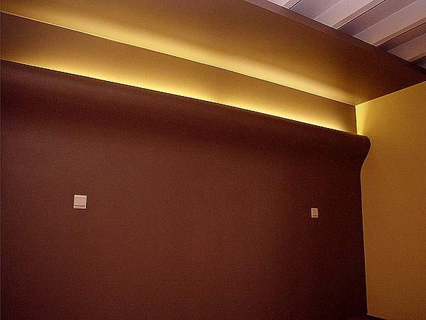

13-16. Прессованные полиуретановые формы используют для воплощения оригинальных дизайнерских решений, оформления углов, а также встраивания систем освещения.

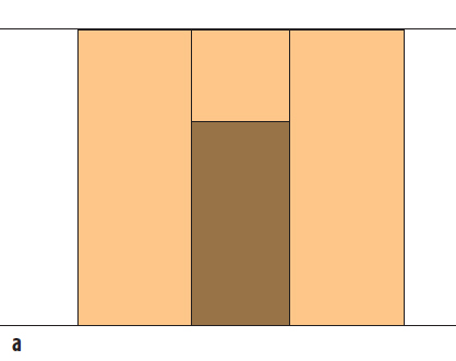

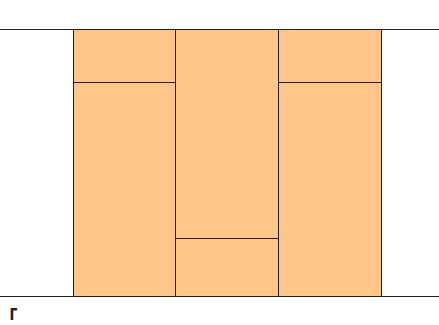

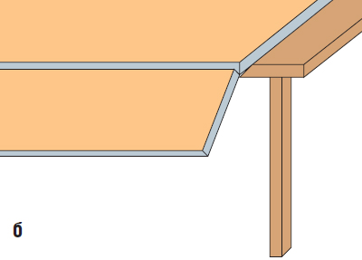

Наиболее распространенная ошибка монтажа ГКЛ, приводящая к появлению трещин в местах стыка листов,
Константин Новицкий, менеджер компании «КНАУФ»
|  а Графика И. Емелиной |  б Графика И. Емелиной |  в Графика И. Емелиной |  г Графика И. Емелиной |
а, б. Неправильно.
в, г. Правильно.

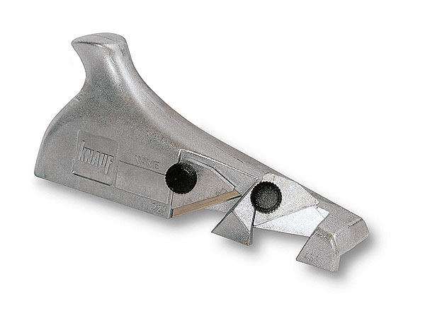

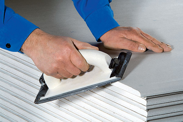

17-21. Специальные инструменты делают работу с ГКЛ проще и удобнее. Кромочный рубанок (17, 19) строгает кромки листа под определенным углом. Пластмассовая
затирка (18) удаляет заусенцы. Шпатель
для внутренних углов (20) помогает получить идеально ровный стык. Шпатель-отвертка (21) имеет двойное применение.

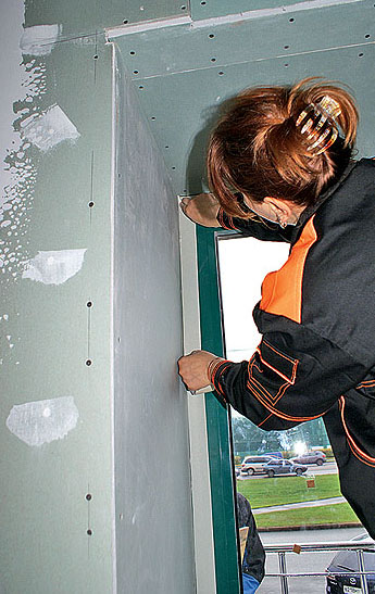

27-34. При отделке оконных откосов желательно применять влагостойкие ГКЛ. Их крепят саморезами или приклеивают.

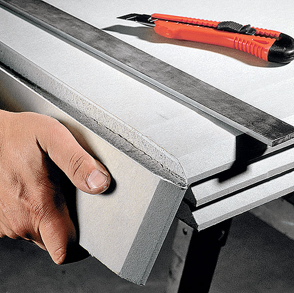

35-36. Хороший ГКЛ ломается точно по линии надреза, при этом образуется ровный торец.

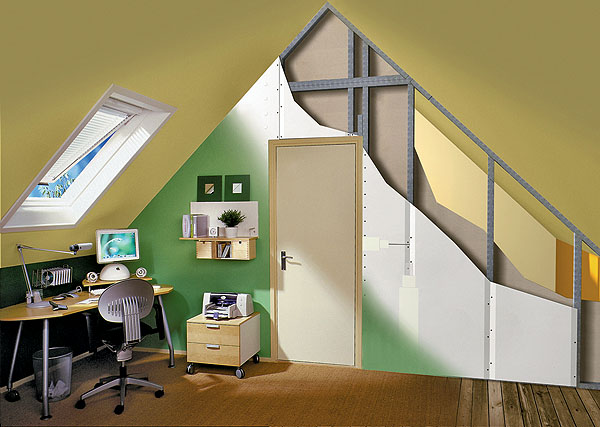

38. Перегородка
с однослойной обшивкой:
1
2, 4
3
5
6, 7
8
9

39-42. Чтобы разрезать ГКЛ, его следует уложить на ровную поверхность, точно по линейке надрезать ножом с лицевой стороны слой картона и часть гипсового сердечника (39), переместить лист на край стола и надломить его по линии надреза (40), после чего разрезать картон на обратной стороне листа (41), при необходимости обработать обдирочным рубанком кромку, чтобы она стала ровной, без изломов (42).

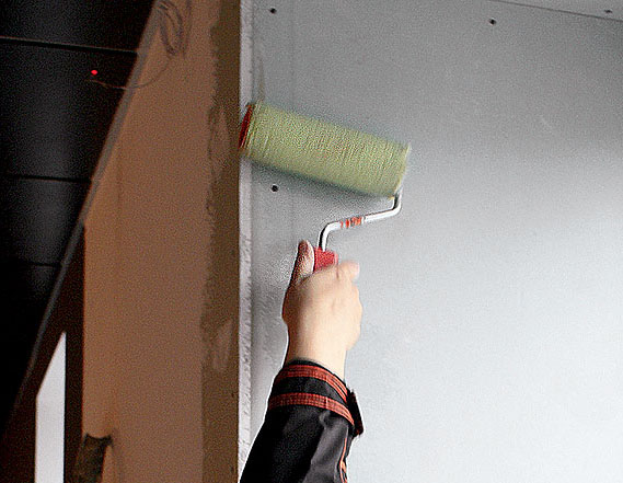

После монтажа потолков или перегородок либо облицовки стен поверхность гипсокартона готовят к финишной отделке: окрашиванию или оштукатуриванию, наклеиванию обоев. Сначала заделывают стыки: их шпаклюют, прокладывают армирующую ленту и наносят еще один слой шпаклевки. Внешние углы стен, дверных и оконных проемов защищают угловыми металлическими профилями, которые устанавливают на шпаклевку.
