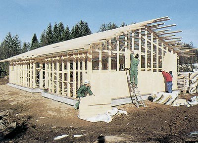

Утепление дома материалами ISOVER (Финляндия)Области применения разнообразных видов теплоизоляционных материалов приведены в таблице. Строить, конечно, лучше из материалов, обладающих высокими теплоизоляционными свойствами, например из пенобетонных (Ктепл.=0,1-0,5 Вт/(мК),
пенополистирольных (Ктепл.=0,07-0,08 Вт/(мК) блоков или блоков "Геокар" (здесь и далее Ктепл.- коэффициент теплопроводности). Но гораздо чаще возникает проблема теплоизоляции строящегося кирпичного коттеджа или уже давно построенного дома. Наибольший интерес, безусловно, представляют высокоэффективные теплоизоляционные материалы. Кним принято относить материалы со средней плотностью не более 200 кг/м3 и Ктепл. менее 0,06Вт/(мК). Подобные материалы достаточно быстро, за 5-10 лет эксплуатации, окупаются за счет экономии энергоресурсов. Втаблице приведены значения коэффициентов теплопроводности основных теплоизоляционных и некоторых стройматериалов.

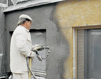

Наружная отделка стен, на которых предварительно закреплен утеплительURSA- это зарегистрированная во всем мире товарная марка теплоизоляционных материалов из штапельного волокна, выпускаемая на заводах концерна PFLEIDERER (Германия). На российском рынке продукция со всемирно известной маркой URSA- совместного российско-германского предприятия "Флайдерер-

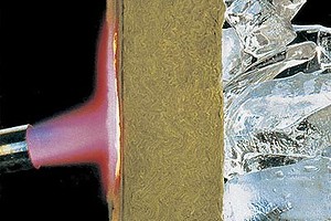

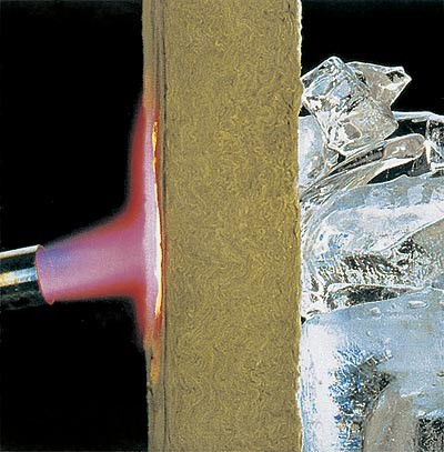

Базальтовая вата PAROCK (Финляндия) надежно защищает и от жары, и от холодаБазальтовые утеплительные материалы PAROC также выпускаются самых разных размеров и типов (рулоны, мягкие и жесткие маты и плиты) с целью их наиболее рационального и эффективного использования. Взависимости от плотности их коэффициент теплопроводности колеблется от0,034 до 0,042Вт/(мК). Недавно появившаяся на российском рынке базальтовая теплоизоляция NOBASIL фирмы IZOMAT (Словакия) применяется для утепления кровель, стен и пола, обустройства мансард, наполнения перегородок, выпускается в виде плит, рулонов и профильных изделий.

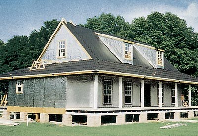

Дом, утепленный с применением пенофольгированных материаловЧрезвычайно интересным видом современных утеплителей являются пенофольгированные материалы. Это слой полиэтиленовой пены, зажатый с двух сторон алюминиевой фольгой. Характерные особенности этого материала- малый коэффициент теплопроводности, среднее значение которого составляет приблизительно 0,027 Вт/(мК), что почти в1,5раза лучше, чем у стеклянных и базальтовых утеплителей, и малый вес.
Немаловажное достоинство- простота монтажа такого утеплительного материала: он крепится к стенам с помощью строительного степлера. Как недостаток стоит отметить то, что этот утеплитель абсолютно паро- и газонепроницаем, т.е. помещение перестает «дышать» и, если его не вентилировать, можно столкнуться с эффектом термоса или парника.
