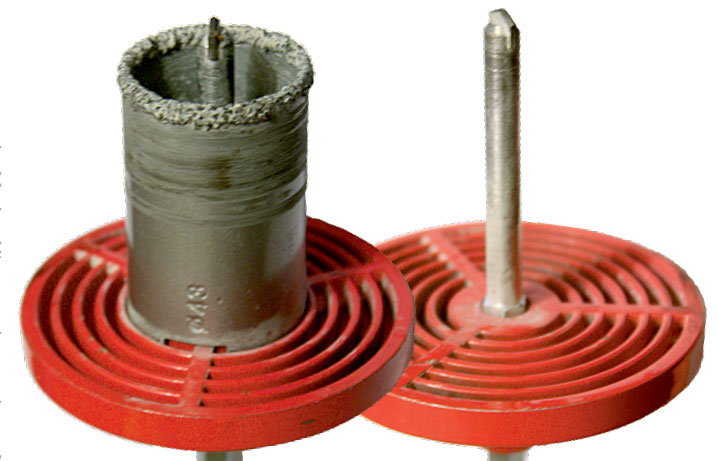

Для сверления отверстий большого диаметра (например, для монтажа электроустановочных изделий или настенного смесителя) отлично подойдут коронки с алмазным напылением. Однако они недёшевы: даже китайские коронковые свёрла с алмазным напылением стоят 300–500 руб., а, скажем, немецкие — в несколько раз дороже.

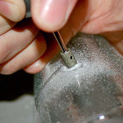

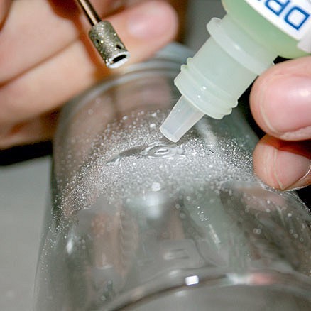

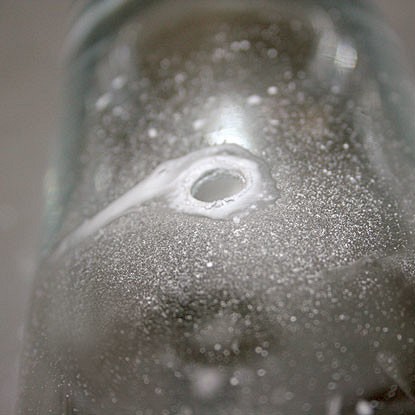

Стекло. Для него также применяются копьевидные свёрла соответствующей заточки или свёрла с алмазным напылением. Стекло — особенно хрупкий материал, с ним надо работать с осторожностью, не допуская перегрева.

Свёрлами с алмазным покрытием можно проделывать отверстия диаметром от 6 до 14 мм, но иногда нужно сделать аккуратное отверстие большего диаметра, cкажем для прокладки трубы в стене. Удобнее всего работать алмазными коронками для сухого сверления с использованием угловой шлифмашины. Необходимо сверлить под углом, продолжая работать круговыми движениями и не меняя угла, чтобы значительная часть окружности коронки находилась в воздухе и не контактировала с материалом. Тогда алмазный инструмент будет хорошо обдуваться воздухом. Например, алмазными коронками Bosch Dry Speed можно проделывать отверстия в керамограните диаметром до 75 мм.
