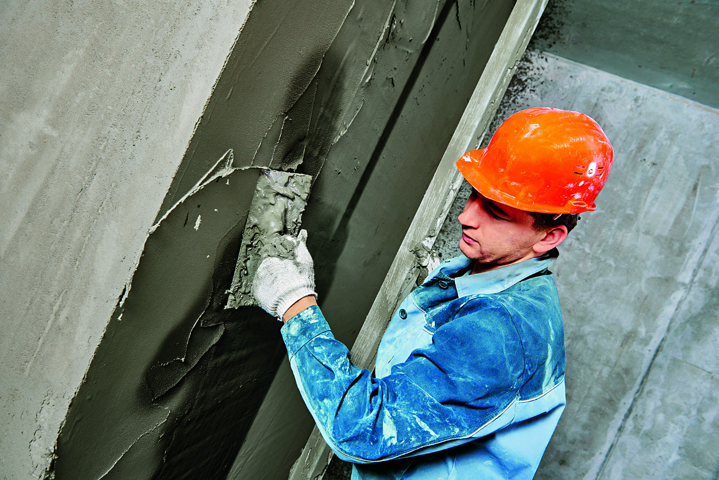

Оштукатуривание стен раствором КНАУФ Ротбанд
На очищенное от пыли, грязи, отслоений основание устанавливают штукатурные маяки из оцинкованной стали. Для этой цели лепками через 30 см наносят растворную смесь КНАУФ Ротбанд, вдавливают маячковые профили и выравнивают их в одной плоскости. Расстояние между маяками не должно превышать длину правила. Сухую штукатурную смесь засыпают в ёмкость с чистой холодной водой и перемешивают строительным миксером до получения однородной, не содержащей комков массы. Готовый раствор наносят на поверхность в течение 20 мин и разравнивают П-образным правилом. Как только он начнёт схватываться (через 45–60 мин после затворения водой), штукатурный слой выравнивают трапециевидным правилом или широким шпателем. Спустя 15 мин поверхность обильно смачивают водой и затирают губчатой тёркой кругообразными движениями. Когда поверхность станет матовой, штукатурку заглаживают широким шпателем из нержавеющей стали или металлической гладилкой. После окончательного высыхания слоя поверхность можно оклеивать обоями.
