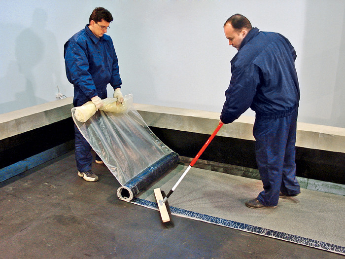

Боевая готовность
Перед проведением работ изолируемую поверхность очищают от пыли, грязи, различных жировых пятен. Все выбоины, трещины, каверны и другие дефекты зачищают и заделывают. Если влажность поверхности превышает 4%-ее сушат. Обязательным элементом подготовки является нанесение грунта, который улучшит адгезию гидроизоляции к пористым, шероховатым и пыльным основаниям. Вассортименте всех производителей гидроизоляции есть различные битумные и битумно-полимерные праймеры и мастики.
Существует несколько методов укладки рулонной гидроизоляции. Наиболее часто ее приклеивают на специальную мастику и наплавляют с помощью газовых горелок (или тепловых пушек-там, где запрещено применение открытого огня). Реже используют самоприклеивающиеся материалы, а также механическое крепление-в этом случае нужна особая защита тех мест, где покрытие пробивают крепежными элементами.
