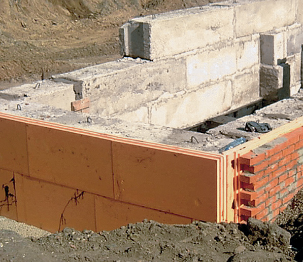

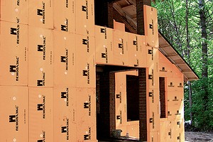

Семинар в ТВК ЭКСПОСТРОЙ на Нахимовском: храним тепло «Пеноплэкс» Семинар в ТВК ЭКСПОСТРОЙ на Нахимовском: храним тепло «Пеноплэкс» Семинар в ТВК ЭКСПОСТРОЙ на Нахимовском: храним тепло «Пеноплэкс»

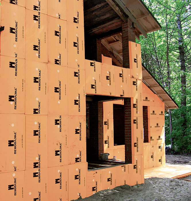

Плиты из экструдированного пенополистирола крепят к стенам здания дюбелями тарельчатого типа или клеем на цементной, полиуретановой либо акриловой основе, не содержащим растворителей

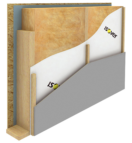

Теплоизоляционные плиты Isover из минеральной ваты на основе стекловолокна используют для внешнего утепления стен деревянных домов (а), а также для заполнения полости жесткой несущей конструкции из дерева или металла в быстровозводимых каркасных строениях (б).

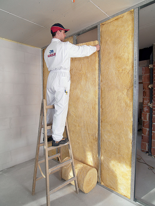

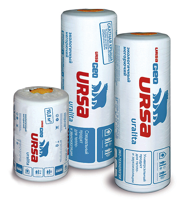

Чтобы обеспечить качественную звукоизоляцию каркасных перегородок, применяют специальный продукт «Ursa Geo Шумозащита» (в, г).

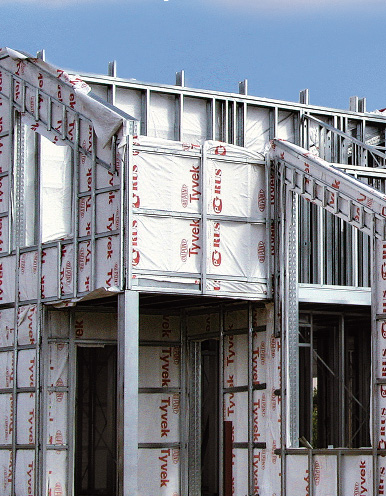

Под брендом Tyvek (DuPont) выпускается продукция разного назначения. Для ветро- и гидрозащиты стен хорошо подходит пленка Tyvek Housewrap (а), изготовленная из ПНД.

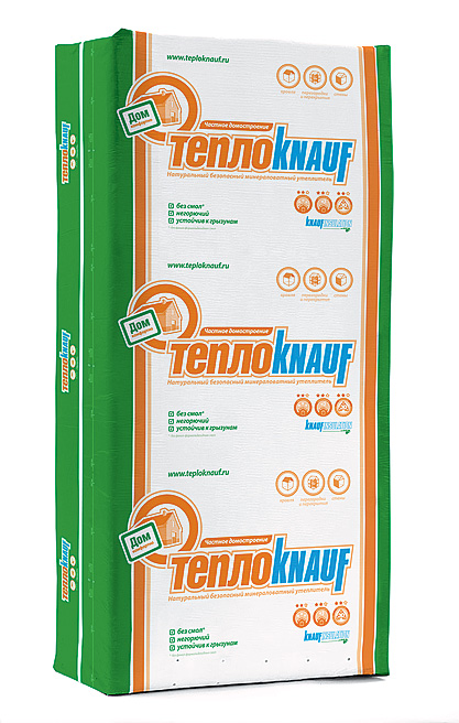

Линейка минераловатных утеплителей «ТеплоKNAUF» (KNAUF Insulation): «Дача», «Дом», «Коттедж», без фенолформальдегидных и акриловых смол, разработана для владельцев частных домов, чтобы облегчить им выбор теплоизоляции для конкретной сферы применения (б, в, г).
