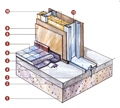

Схема сочетания двух наиболее характерных звукоизолирующих конструкций: многослойной перегородки и "плавающего" пола:
1.Плита перекрытия
2.Выравнивающая стяжка
3.Металлическая направляющая
4.Теплый пол
5.Шумо- и гидроизолирующая прокладка
6.Стяжка
7.Плитка
8.Плинтус
9.Гипсокартон
10.Звукопоглощающий заполнитель
11.Металлические стойки с шагом 600 ммНаш дом переполнен звуками. Это и журчание льющейся из крана воды, и шипение сковородки на плите, и скрип дверей, и шарканье тапочек, и многоголосие работающих бытовых приборов (холодильника, пылесоса, стиральной машины, музыкального центра, телевизора, систем кондиционирования и принудительной вентиляции), и многое другое. Свою ноту в общий хор вносят звуки с улицы и от соседей. Все это вместе образует так называемый бытовой шум. Говоря о нем, имеют в виду не отдельные звуки, каждый из которых характеризуется своими амплитудой и частотой, а целый их спектр в диапазоне частот, воспринимаемых нашим ухом.

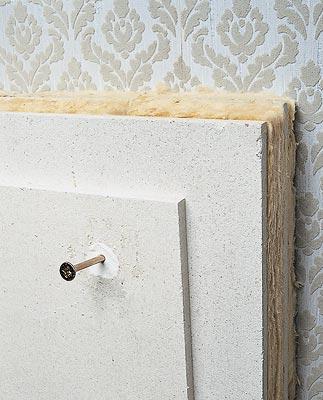

Крепление панели производится шурупом длиной 120мм, пропускаемым через силиконовую вставку в панелиИзбавить свой слух от нежелательных звуков можно двумя способами: снизив уровень шума источника или установив на пути акустических волн преграду. При выборе бытовых приборов желательно ориентироваться на те, у которых собственный шум при работе не превышает 40дБА.

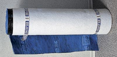

Полимерно-битумная мембрана Fonostop Duo фирмы INDEXОдин из примеров многослойных конструкций, монтируемых на существующую стену для дополнительной звукоизоляции,- достаточно легкие панели ЗИПС размером 5001500мм. Вотдельных случаях с их помощью удается повысить индекс Rw межкомнатной перегородки на 8-13 дБ. Каждая панель состоит из чередующихся, различных по толщине слоев плотных гипсоволокнистых и мягких минераловолокнистых (стекловолокнистых) листов. Общая толщина конструкции составляет 70-130 мм. Специалисты фирмы "АКУСТИЧЕСКИЕ МАТЕРИАЛЫ" утверждают, что после монтажа панелей ЗИПС-Super на стену в один кирпич грохот соседской дискотеки, ранее сопоставимый по уровню шума с постоянно хлопающими дверями лифта, снизится до допустимых для жилья в дневное время 40дБА.
