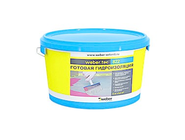

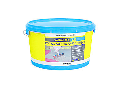

Гидроизолирующий состав Weber.tec 822 («Сен-Гобен») выпускают серого и розового цветов. Сначала основание покрывают массой розового цвета, а после её высыхания (через 2–4 ч) — серого. Контраст между слоями помогает не делать пропуски и лучше контролировать равномерность нанесения. Фото: «Сен-Гобен»
