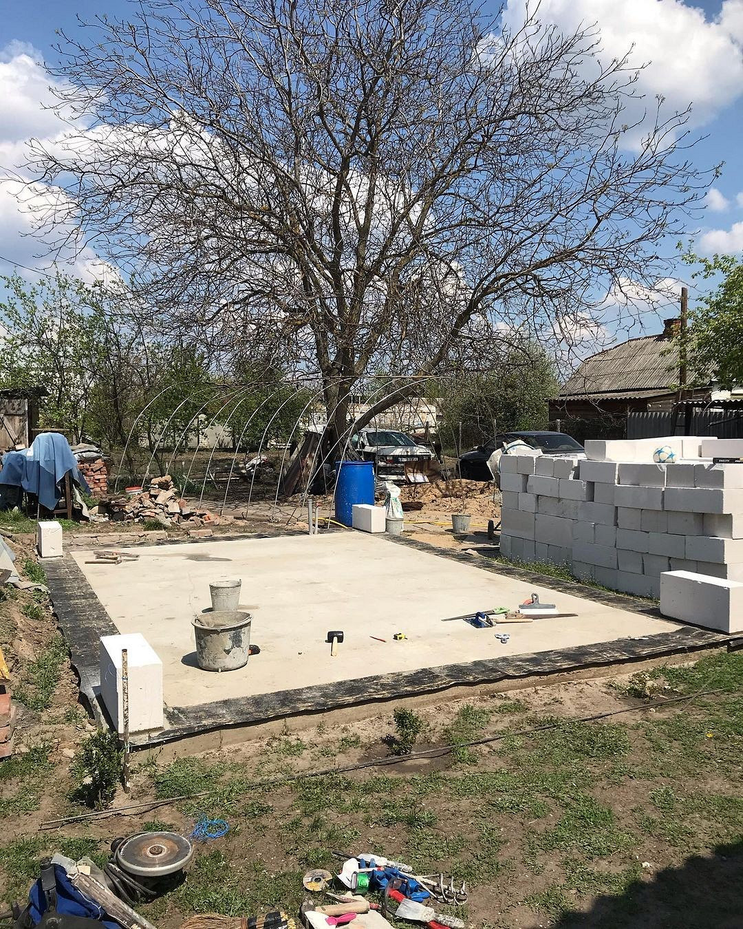

1. Подготовка основания
Газоблоки укладываются на фундамент. Он должен быть идеально ровным. Это необходимо, потому что даже незначительные перекосы спровоцируют образование трещин. Причем не только по линиям кладки, но и внутри газовых блоков. Поэтому начинают с замеров фундамента. Проверяют точность его геометрии. Если выявлены какие-то нарушения, их исправляют. Поверхность цоколя выравнивают: шлифмашиной убирают выпуклости, заливают раствором выемки.
На подготовленный фундамент наносится отсечная гидроизоляция. Это тоже необходимый этап работ. Газоблоки гигроскопичны. Напитавшись водой, они начинают разрушаться. Поэтому важно закрыть капиллярной влаге из фундамента доступ к стройматериалу. Для этого на поверхности основания монтируется один, а лучше два слоя отсечной гидроизоляции. Это могут быть пенетрирующие растворы на базе цемента, обмазочные битумные мастики или оклеечные полотна. Изоляции дают время на полное отвердение.
После этого приступают к разметке. С ее помощью определяют точки установки угловых элементов. Для этого определяют положение стен. Делается это так. В углы фундамента забивают колышки. В них вкручивают шурупы, на которые закрепляют разметочные шнуры. Точки их пересечения попадают на углы дома. Эти участки отмечают, здесь будут укладываться угловые элементы. Ошибки быть не должно, поэтому разметка перепроверяется и обязательно сверяется с проектом.

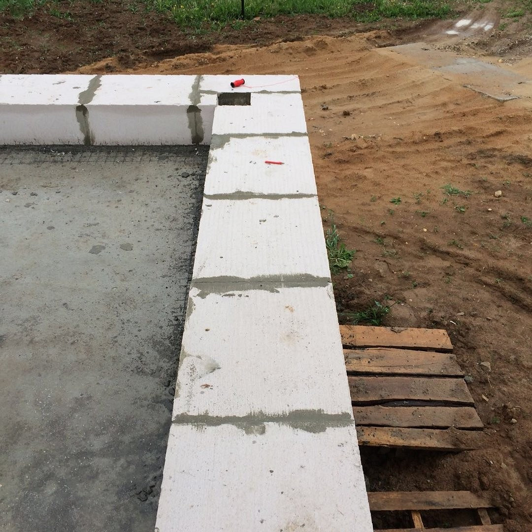

Разберем, как класть газобетонные блоки. Первый угловой элемент выставляют в самом высоком углу фундамента. Затем гидроуровнем переносят отметку уровня высоты на все остальные углы. Все угловые газоблоки ставят с помощью нивелира строго в одной плоскости. Разрешено отклонение не больше 2 мм. Их монтируют на цементо-песчаную смесь, корректируют положение киянкой. После того как все элементы будут выставлены, еще раз инструментами проверяют точность установки и прекращают работы на три-четыре часа. За это время раствор схватится, детали закрепятся на месте.
Первый ряд выкладывается между уложенными угловыми деталями. Ориентиром служит натянутый разметочный шнур. Установленные газоблоки не должны его оттягивать или располагаться на большом расстоянии от нити. Если такое случилось, это сигнал о том, что ряд смещается. Детали первого ряда монтируют на цементный раствор. Шов получается достаточно толстым, но это необходимо, чтобы нивелировать даже небольшие неровности основы.
Каждую деталь перед монтажом очищают от пыли. Для этого по ней проводят шпателем или жесткой щеткой. Раствор наносят на нижнюю часть камня, ставят его на основу, корректируют положение. Чтобы получился герметичный вертикальный шов, между двумя соседними деталями на торец установленного элемента накладывают тонкий слой специального клея. Для этого кельму с клеящей мастикой прижимают к нижней части детали и с усилием ведут ее вверх без отрыва.
Следующий газоблок устанавливается аналогично. Его ставят на раствор так, чтобы он немного возвышался над уже смонтированным блоком. Затем корректируют стык и киянкой опускают камень на место. Точность установки контролируют уровнем. По такой технологии выкладывается весь первый ряд.
Если целая деталь не помещается, ее подрезают. Делают это специальной ножовкой. Начинают пилить с ребра: чтобы рез был ровным, желательно использовать специальный шаблон. Вертикальные стенки разрезанного камня перед установкой смазывают клеем. Затем ставят его на место и убирают выступившие излишки мастики. После того как ряд будет уложен, работу прерывают на три-четыре часа смесь схватилась.

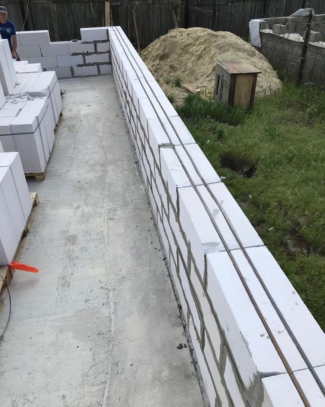

Чтобы готовая кладка была устойчива к изгибающим нагрузкам, используют порядную перевязку. Это означает, что положение элементов каждого последующего ряда сдвигают относительно предыдущего. Величина этого сдвига может быть разной. Средняя величина смещения — 80-120 мм. Начинают укладку с монтажа угловых деталей. Их выставляют на место, контролируют положение уровнем. После этого между ними натягивают шнур, на который ориентируются при монтаже.
Укладка газобетонных блоков своими руками на клеевую смесь имеет некоторые особенности. Шпателем или ковшом мастику наносят по всей приклеиваемой поверхности так, чтобы не осталось сухих участков. Ставят деталь на место, корректируют ее положение. Выступивший клей аккуратно снимают шпателем и убирают в емкость. В ходе работ обязательно контролируют правильность кладки. Делается это так. К готовой стене прислоняют правило, сверху ставят уровень. Допустимое отклонение по вертикали — не больше 1,5-2 мм на 200 см высоты стены. Если отклонения укладываются в диапазон допустимых, продолжают работу. Если нет — переделывают.
Для усиления кладки используют армирование. Бытует мнение, что обязательно нужно армировать каждый третий или четвертый ряд. Однако, если прочность газоблоков подобрана правильно, это будет излишним. Обязательно армируют проемы и участки, где возникают точечные нагрузки. К примеру, там, где на газобетон опираются балки, стропила, перемычки. В таких случаях в предыдущем к армируемому участку ряду выполняются штробы под арматуру. Их длина с обеих сторон должна превышать длину проема или перемычки на 50 см. В штробы закладывают прутки, их заделывают цементным раствором.
