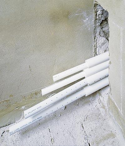

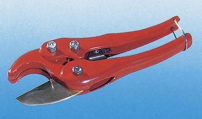

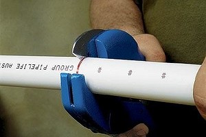

А теперь представьте себе такую картину. Всубботний день к крыльцу строящегося дома подъезжают «Жигули» с увязаннной на верхнем багажнике солидной стопкой белоснежных труб. Из багажника извлекаются пластиковые упаковки с соединительными деталями, запорной арматурой, крепежом и кейс с инструментом. Двое парней-монтажников в светлой фирменной одежде споро вносят явно нетяжелый груз в помещение. Специальными ножницами трубы разрезаются на куски требуемой длины. Через полчаса согласно проекту они начинают заводиться к местам будущих соединений в предварительно проделанные рабочими технологические отверстия в стенах.

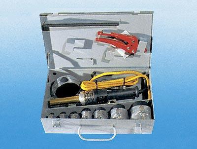

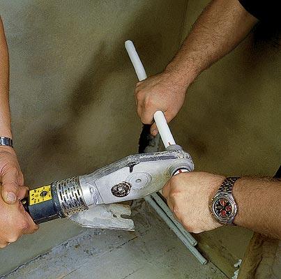

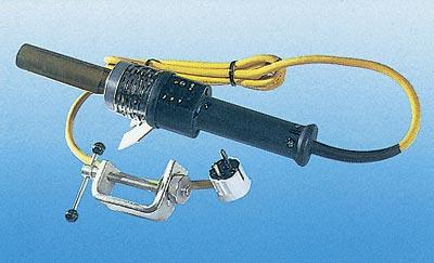

Еще через час все готово для контактной термической сварки (сварки путем сплавления) труб. Спомощью тройников от основной трубы на этажах должны быть сделаны отводы в туалеты, ванную комнату, на кухню, к бойлеру, в гараж. После получасового отдыха рабочие извлекают из кейса специальный электрический аппарат, который позволяет нагревать поверхности соединяемых полипропиленовых деталей до температуры 260С. На нагревательное устройство насаживаются две сменные сварочные головки с гильзами и дорнами по размерам свариваемых деталей.

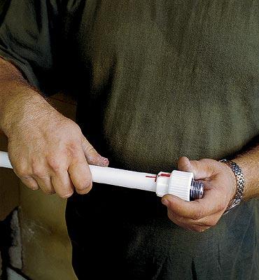

Соединяемые поверхности обезжириваются с помощью тампона, смоченного спиртом. Далее труба вставляется в гильзу, а тройник насаживается на дорн сварочной головки, где они нагреваются в течение нескольких секунд (выдержка времени зависит от диаметра свариваемых изделий и колеблется от5 до40секунд), после чего труба вставляется в тройник на отмеченную предварительно карандашом глубину без поворота вокруг своей оси. Тепловой контакт длится полминуты (для тонкой трубы период времени еще короче), в результате сваренные на молекулярном уровне изделия образуют одно монолитное целое. Аналогичные операции проделываются для подсоединения любой другой детали и при сваривании следующего отрезка трубы.

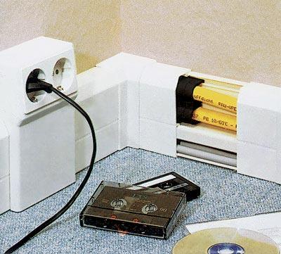

"Изюминка" монтажа систем REHAU- использование эргономичного короба для совмещенного монтажа отопительных и электрических сетей. При этом камера электропроводки короба остается всегда герметичной, температура в ней не превышает 30С.
