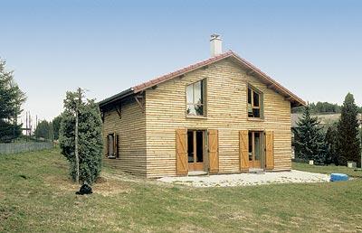

Обшивка вагонкой каменного домаЭтот обычный каменный дом будет обшит деревянной вагонкой, установленной с наклоном под определенным углом Обшивка вагонкой каменного домаОсобое внимание следует обратить на обработку углов. Доски на них дополнительно крепятся шурупами

Камень, при всей своей прочности- материал строгий и холодноватый. Аза городом, на природе, и вовсе может придать дому облик неприступной крепости. Вэтом случае на помощь придет дерево. Обшитый вагонкой дом совместит в себе основательность камня с теплом и гостеприимством дерева.
