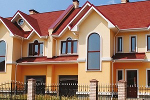

Эксперт направления «Минеральная изоляция» Компании ТЕХНОНИКОЛЬ Константин Козетов рассказывает, как обеспечить комфортный микроклимат внутри помещения круглый год и при этом сделать безопасный, долговечный, энергоэффективный и эстетически привлекательный фасад для частного дома.
Системы Фасадные Теплоизоляционные Композиционные (СФТК) — именно так на профессиональном языке строителей называются системы «мокрого фасада», давно завоевавшие популярность как при возведении промышленных и социальных объектов, так и в частном домостроении. Благодаря теплоизоляционному слою из каменной ваты, СФТК ТН-ФАСАД Профи имеет ряд ощутимых преимуществ по сравнению с другими системами утепления фасадов. Это пожарная безопасность, высокая теплоизолирующая способность, паропроницаемость, длительный срок безремонтной эксплуатации, а также возможность воплощения смелых дизайнерских замыслов, подчеркивающих уникальность каждого смонтированного фасада.

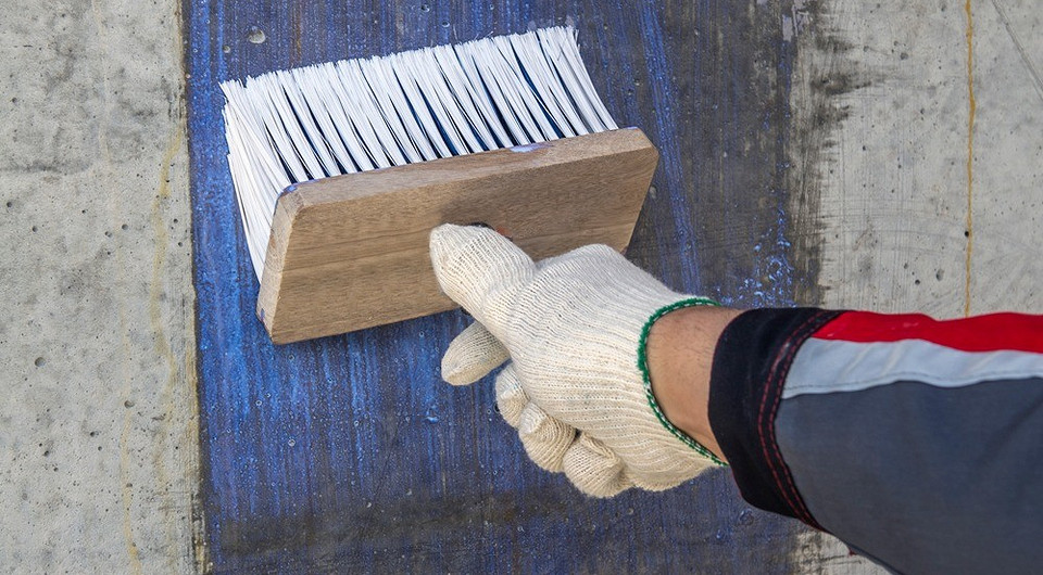

«Мал золотник, да дорог», или Применение грунтовок при изоляции фасадов из пористых элементов (пено- и газобетонных блоков)
ТН-ФАСАД Профи — это система, состоящая  из определенного набор компонентов, которые монтируются последовательно, с соблюдением технологических сроков и правил монтажа.
В качестве примера — фасадные работы в индивидуальном доме со стенами из пено- или газобетонных блоков, которые являются наиболее распространенным материалом для частной застройки в России.
В большинстве случаев материал стен пористый и обладает высокой впитывающей способностью, а значит, часть воды из раствора клеевого слоя, которая необходима ему для набора прочности, попросту впитается основанием и оставшейся воды в растворе может не хватить для набора нужной прочности, т.е. теплоизоляционный слой может иметь недостаточное сцепление со стеной, что в свою очередь может привести к фатальным последствиям. Для того чтобы этого не произошло, необходимо ограничить впитывающую способность основания и произвести его обеспыливание. Для этого применяются специальные составы — грунтовки, которые наносятся на всю поверхность фасада перед приклеиванием теплоизоляционного слоя и перед монтажом декоративного слоя. Грунтовка ТЕХНОНИКОЛЬ 010 — один из ключевых элементов системы, и ее нельзя игнорировать.

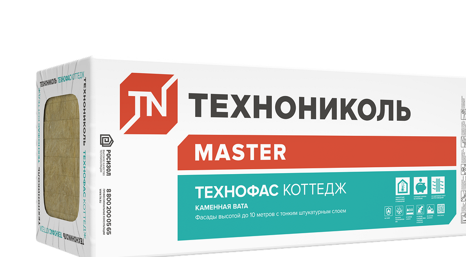

Следующий этап монтажа ТН-ФАСАД Профи — устройство теплоизоляционного слоя из минеральной ваты ТЕХНОФАС КОТТЕДЖ. Это ключевой элемент системы, гарантирующий пожарную безопасность и комфортный микроклимат внутри помещения.
В частном дворе нередко разжигают костры или мангалы, а если фасад выполнен из горючего материала, риск возникновения пожара в таких условиях повышается. Плиты из минеральной ваты ТЕХНОФАС КОТТЕДЖ не горят и выдерживают температуру до 1000 градусов, они полностью исключают риск возгорания фасада.
К достоинствам ТЕХНОФАС КОТТЕДЖ также относятся высокие теплоизолирующие свойства, которые позволяют сэкономить на отоплении зимой и кондиционировании летом в долгосрочной перспективе. Минеральная вата безопасна для здоровья человека и домашних животных, что подтверждается санитарно-эпидемиологическими заключениями Роспотребнадзора.
Плиты из минеральной ваты паропроницаемы, что имеет большое значение для поддержания комфортного микроклимата внутри помещений.
Повышенная влажность в конструкции стен может приводить к образованию трещин и последующему их разрушению, а повышенная влажность внутри помещения способствует образованию плесени и развитию заболеваний огранов дыхания.
Часть избыточной влаги удаляется из помещений при проветривании. Но наряду с этим часть влаги выводится сквозь стены благодаря паропроницаемости конструкции с минеральной ватой. Это происходит за счет разницы парциальных давлений внутри помещения и снаружи.

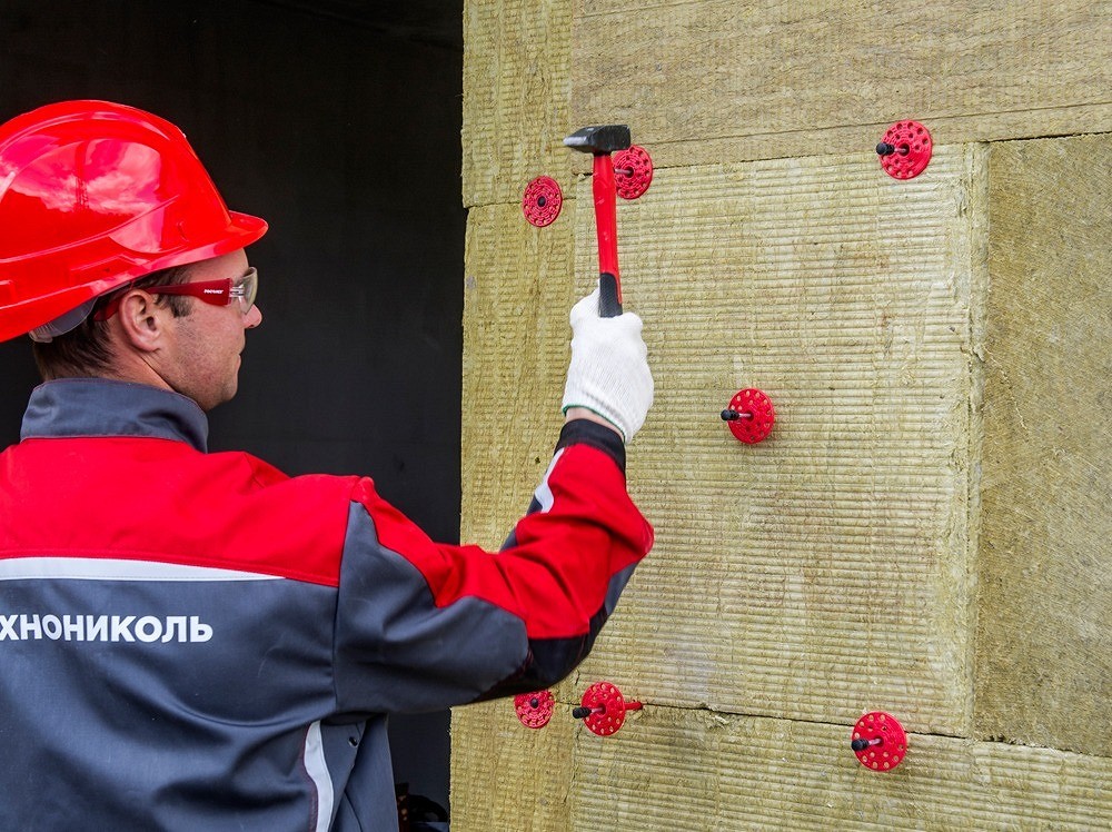

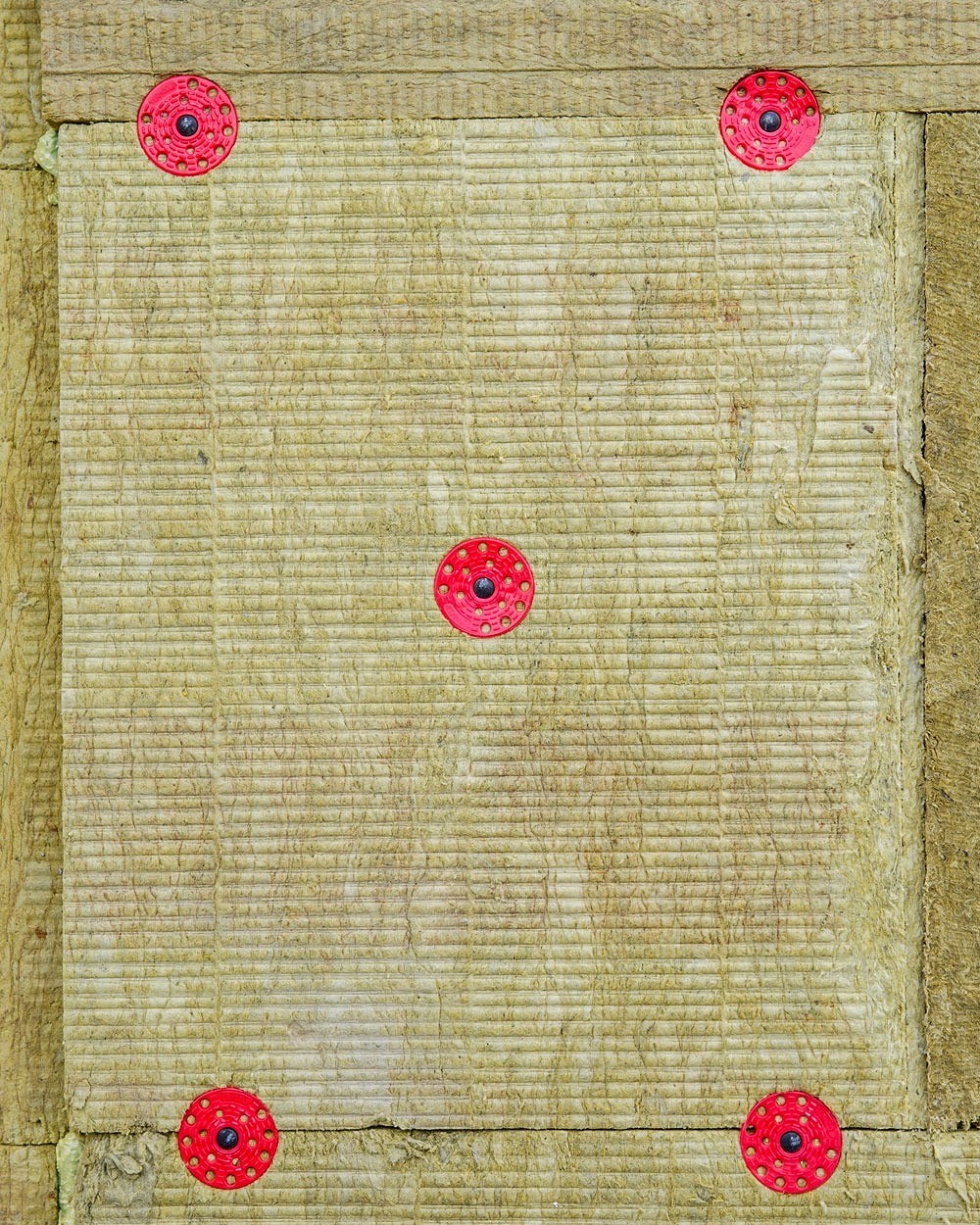

Вырывные усилия
Крепеж теплоизоляции необходимо выполнять с помощью телескопических фасадных дюбелей с распорным элементом, которые должны иметь усилие на вырыв из стены не менее 2000Н. Телескопический крепеж состоит их двух основных частей — это пластиковый дюбель с распорной зоной и металлический гвоздь, одна сторона которого  имеет пластиковую термоголовку, которая должна быть достаточно прочной, чтобы выдержать ударные нагрузки в процессе монтажа дюбеля, а также быть достаточного размера, чтобы обеспечивать минимальные теплопотери, которые возникают из-за металлических элементов в его конструкции. Как и в случае с грунтовкой, не стоит пренебрегать важностью этого элемента и применять сомнительные аналоги, не обеспечивающие надежное крепление, так как последствия могут быть самыми неприятными — вплоть до обрушения фасада.

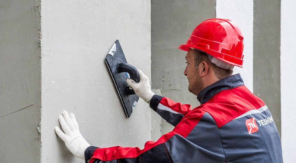

Базовая сила

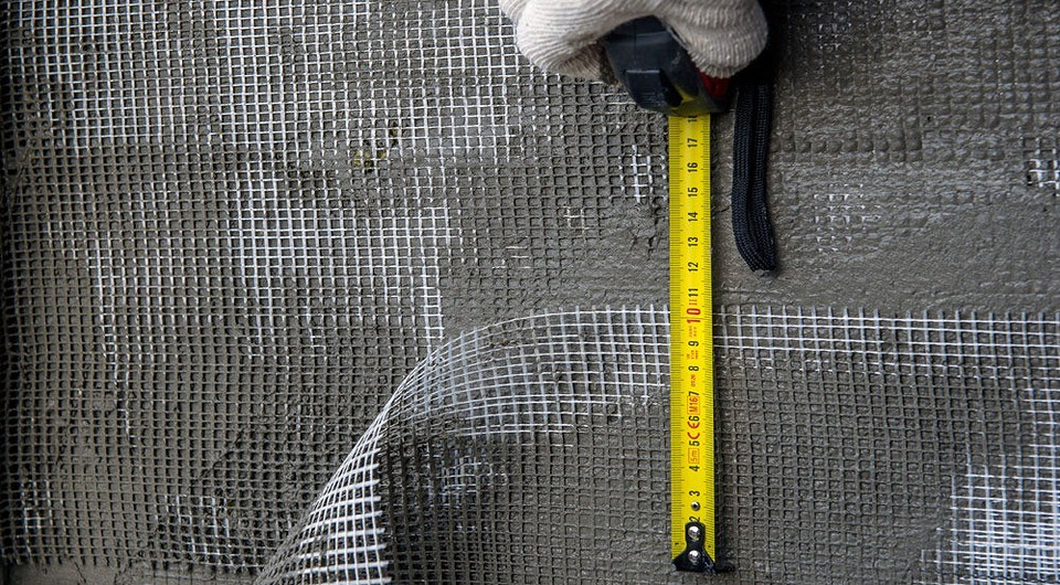

Когда плиты из минеральной ваты смонтированы и  закреплены дюбелями, проводится устройство базового армирующего слоя. В данном процессе применяются смеси на цементной основе, обладающие высокой пластичностью — ТЕХНОНИКОЛЬ 210. В их состав входят особые модификаторы, позволяющие наносить смесь тонким слоем и не дающие ей быстро затвердеть, ведь, как вы уже поняли из названия этого слоя, после его на несения на поверхность минеральной ваты его армируют, делают это при помощи щелочестойких фасадных стеклосеток. Необходимость использования именно щелочестойких сеток обуславливается щелочной средой любых цементых растворов, и, не имея устойчивости к этой среде, другие сетки попросту растворятся. Фасадные стеклосетки имеют еще одну важную особенность — они прочны при растяжении во всех направлениях: и по основе, и по утку. Прочность фасадных сеток регламентирована ГОСТ и должна быть не менее 2000Н для рядовых фасадных сеток и 3600Н для услиленных, антивандальных. Почему так много, спросите вы? Дело в том, что в процессе эксплуатации на фасад постоянно оказываются воздействия ветровой нагрузкой, температурой и т.д., и направления этих нагрузок могут меняться в течение одного дня с растягивающей на сжимающую. Если использовать менее прочные сетки, это может привести к образованию трещин, частичному или полному обрушению базового и декоративного слоев фасада. Поэтому в СФТК ТН-ФАСАД Профи применяются только сетки ТЕХНОНИКОЛЬ 2000 и ТЕХНОНИКОЛЬ 3600, отвечающие всем требованиям ГОСТ.
