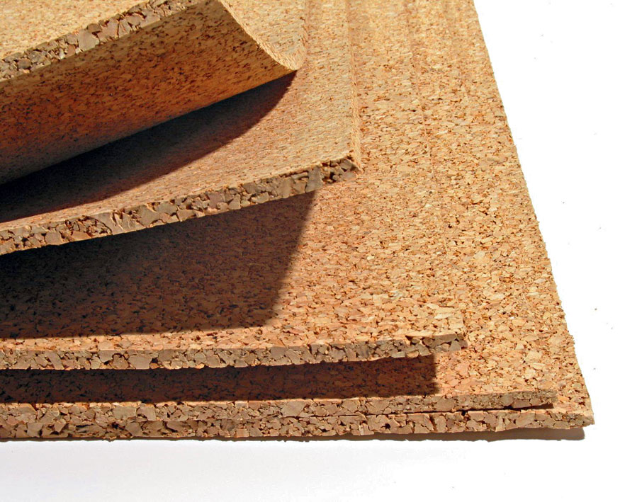

Можно ли улучшить звукоизоляцию квартиры, оклеив стены и потолок пробковым шпоном?
Пружинящие тонкослойные материалы (в том числе пробковые панели и покрытия) действительно способны работать как поглотитель звуковой энергии, но эффективны лишь в том случае, если установлены со стороны источника шума (в основном ударного, то есть вибраций, непосредственно воспринимаемых конструкциями здания). Их используют для звукоизоляции музыкальной аппаратуры (создания акустических подиумов), в качестве подложек под напольные покрытия. Что касается обшивки помещения изнутри, то при толщине покрытия 10 мм снижение интенсивности проникающего снаружи воздушного шума (∆ RW) не превысит 2,5 дБ, то есть эффект практически незаметен.

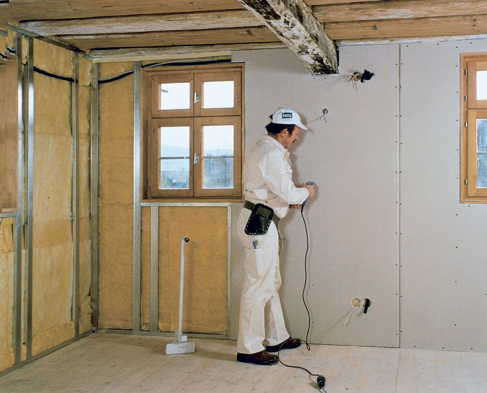

Для звукоизоляции помещений (кабинетов, спален) применяют многослойные пироги из акустически жёстких (отражающих звук) и мягких (звукопоглощающих) материалов. В качестве первых, как правило, используют ГКЛ и ГВЛ, в качестве вторых — волокнистые и пористые плиты и маты (из стеклянной, каменной, льняной, целлюлозной ваты). Шумопоглощающие материалы располагают между брусками обрешётки. На потолке монтируют подвесные системы из тех же комбинаций материалов, на полу — плавающую армированную стяжку, под которой размещают волокнистые плиты высокой плотности (150–200 кг/м3). Чем больше толщина слоёв, тем выше уровень звукоизоляции. Отчасти он зависит от свойств наполнителя — предпочтительны специальные шумопоглощающие материалы (см. табл. «Звукоизоляция для пола»).

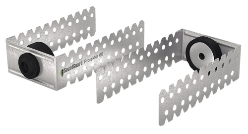

Кроме того, чрезвычайно важен способ крепления конструкции к стене или потолку. Необходимо избегать жёстких связей между слоями, то есть обычные шурупы с дюбелями и металлические кронштейны не подойдут — нужно использовать виброразвязывающий крепёж с резиновыми вставками и шайбами.
Проще (но не дешевле) приобрести готовые двух- и трёхслойные панели, монтируемые на стены и потолок без каркаса (с помощью клея или особого крепежа), однако они ограничат вас в выборе вариантов отделки: на окрашенных стенах в местах примыкания панелей друг к другу со временем появляются трещины.

После монтажа звукоизолирующих панелей (а, б) нужно загерметизировать стыки, ошпаклевать поверхность и оклеить обоями. Акустические материалы (в) часто выполняют и функцию отделки

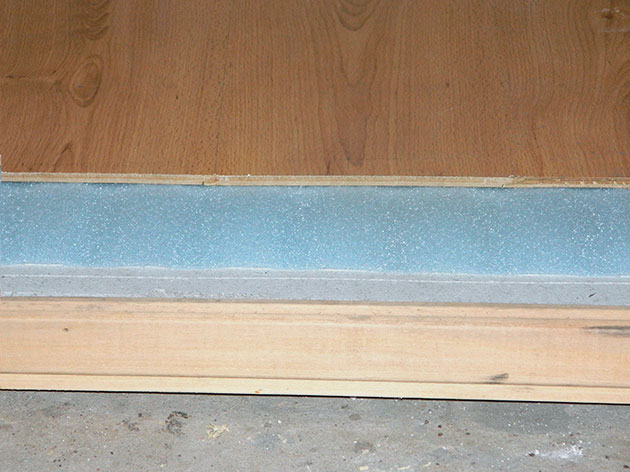

На этапе «освоения» новостройки целесообразнее познакомиться с соседями с верхнего этажа и настоять на том, чтобы при заливке стяжки пола и укладке напольного покрытия они использовали материалы, снижающие ударный шум. Разумеется, вам также следует обеспечить покой людей, живущих этажом ниже.

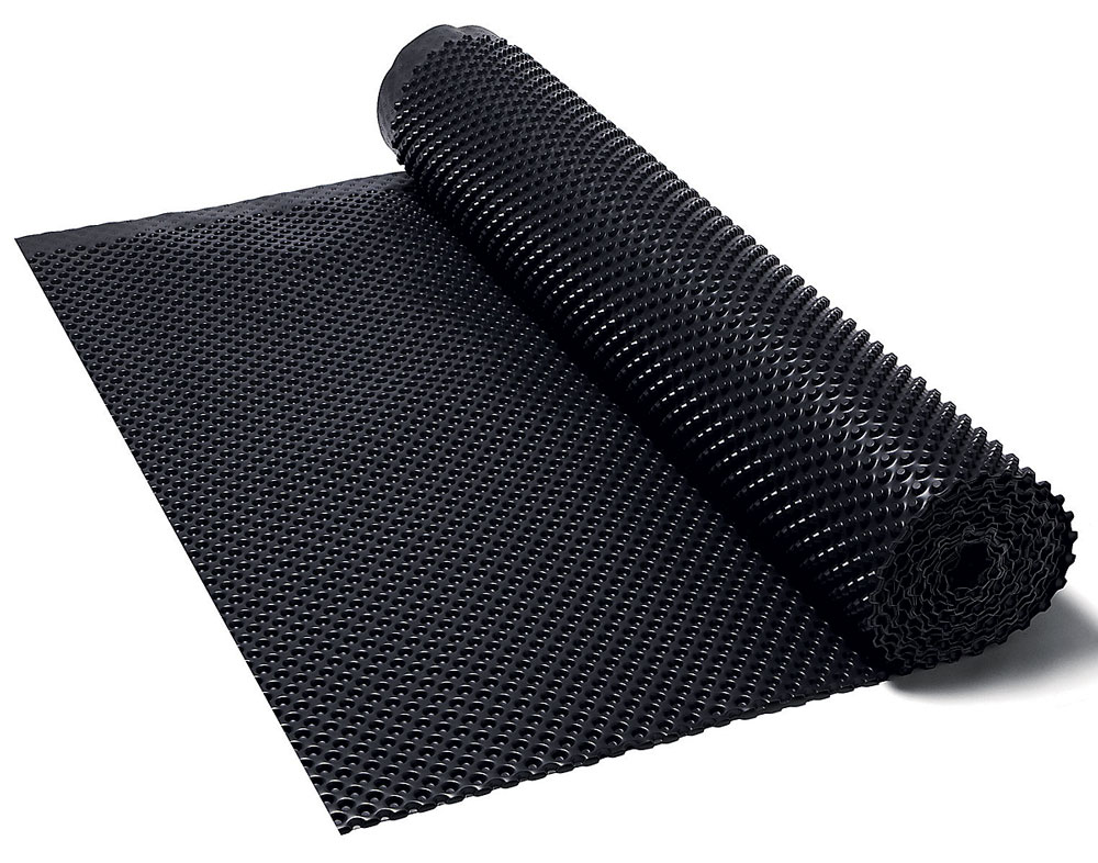

Добиться приемлемой звукоизоляции между этажами можно с помощью плавающих стяжек пола. Нижний слой подобной конструкции выполняют из материала, способного гасить ударные колебания. В продаже есть универсальные подложки — водонепроницаемые (защищающие от протечек) и вибродемпфирующие одновременно. К ним относятся маты из минерального волокна с битумным или резинобитумным покрытием, листы прессованной пробки, пенополиэтилена или резины. Подложку заводят на стены на высоту, равную толщине пирога пола, чтобы изолировать структурные шумы. Поверх заливают цементно-песчаную стяжку. Стяжка высотой до 40 мм не армируется, при высоте 40–60 мм необходимо армирование дорожной сеткой. Через 28 дней бетон набирает 100 % прочности, и можно настилать чистовой пол. Для ламината и паркета рекомендуется дополнительное выравнивание. Более простой, но менее эффективный вариант — использовать специальные мягкие подложки под напольное покрытие.
