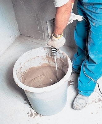

Раствор
замешивают с помощью специальной насадки для электрической дрели

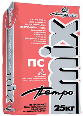

Самонивелирую-
щийся ровнитель пола "Петромикс

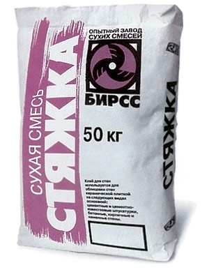

Самовыравниваю-
щаяся стяжка пола БИРСС
устойчивость, быстрое затвердевание) для механического и ручного нанесения

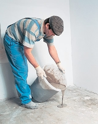

Начинать заливку основания удобнее с дальних углов помещения

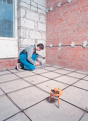

При устройстве стяжки на бетонное перекрытие наваривают металлическую арматуру, а уровень пола выставляют при помощи лазерного уровня

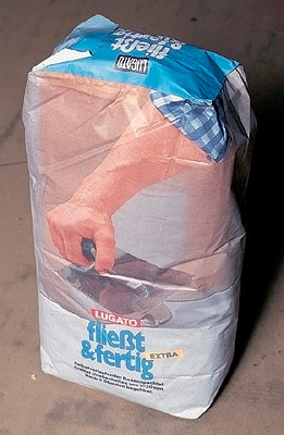

Эластичная водо-
непроницаемая выравнивающая масса Neu Auf Alt для нивелирования поверхностей из старых досок, ДСП, асфальта, плитки

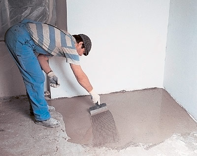

Чтобы на поверхности пола не возникли пузырьки воздуха, нанесенную смесь прокатывают игольчатым валиком

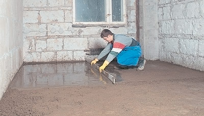

Разравнивание
свежеуложенного раствора производится правилом

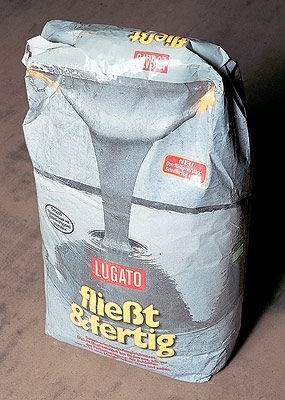

| LUGATO CHEMIE (Германия) | Lugato | Flie |
Самовыравнивающаяся смесь на цементной основе | Ходить по выровненной поверхности можно через 10 |
Нет данных | Около 1,7 |
Для выравнивания бетонных и цементных оснований перед нанесением напольных покрытий всех видов. Выдерживает большие нагрузки. Подходит для устройства теплых полов. Толщина слоя |
42 (25 |

Стяжки необходимы для выравнивания или придания жесткости поверхности, для обеспечения нормируемого теплоусвоения пола, создания уклона в полах на перекрытиях, а также для укрытия трубопроводов. Укладываются поверх перекрытия (основания) или вспомогательных (тепло- или звукоизоляционного) слоев. В
Существуют цементно-песчаные, гипсовые или ангидритные сплошные стяжки.
Однослойная стяжка укладывается в слой требуемой толщины за одну операцию.
Многослойная стяжка состоит более чем из одного слоя, каждый из которых должен быть сцеплен с соседними. Недостаток сплошных стяжек
Сборные стяжки образованы из элементов, готовых к укладке и соединенных швами. Они монтируются из крупноразмерных листов и плит-фанеры, ДСП и ДВП, гипсоволокнистых листов (ГВЛ). Их масса невелика, что позволяет справиться с монтажом одному человеку. Применение сборных стяжек исключает «мокрые» процессы, и можно сразу приступать к укладке лицевого покрытия.
По устройству сплошные стяжки делятся на связанные (скрепленные) с основанием, стяжки на разделительном слое и на изолирующем слоях.
Связанные (скрепленные) стяжки связаны, или сцеплены, с основанием. Между стяжкой и основанием отсутствуют разделительные слои. Главное преимущество связанных стяжек в том, что они способны выдерживать значительные нагрузки. Главный недостаток
Чтобы уменьшить зависимость от влажности основания, применяют стяжки на разделительном слое. В
Плавающие стяжки на изолирующем слое не связаны с основой, а представляют собой статически нагружаемый элемент. Слой между бетонным перекрытием и плавающей плитой стяжки состоит из таких тепло- и звукоизолирующих материалов, как маты из стекловолокна или минеральных волокон, вспененные синтетические материалы, пробковые плиты и т.

Приготовление смеси. В
Нанесение смеси. Сразу после приготовления смесь разливается по полу полосами шириной
