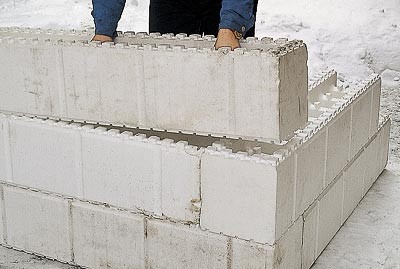

Вышележащий слой блоков должен перекрывать вертикальные швы лежащего ниже слоя по принципу кирпичной кладки со смещением, кратным 250 мм.

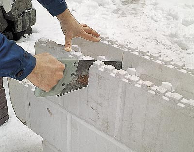

Выпирающие края блоков ровно отрежьте ручной ножовкой, а в торцевые отверстия вставьте специальные заглушки

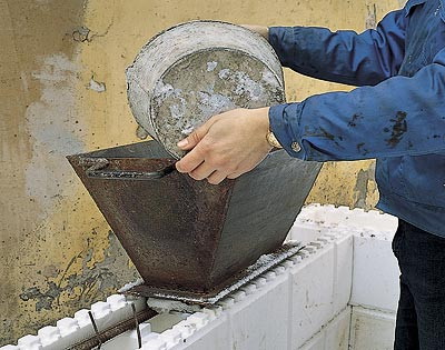

Заливку бетона производите при помощи металлической воронки, которая устанавливается сверху на блоки

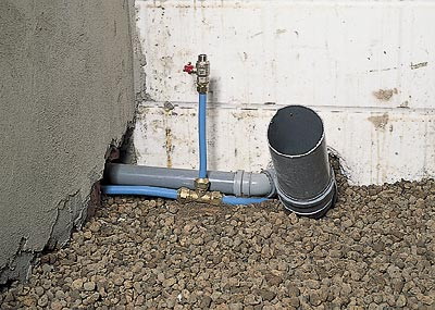

Отводы канализационных труб, монтируемых во внутренней полости блоков, делайте через отверстия, вырезанные в стенках полистирольных блоков

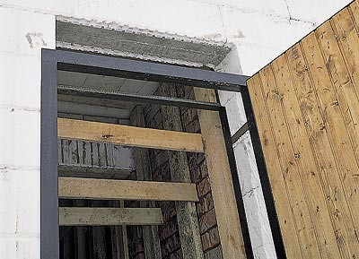

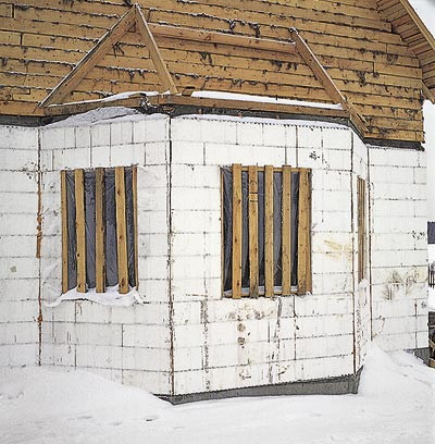

Блоки и перемычки над проемами защитите от проседания под весом заливаемого бетона с помощью деревянных подпорок, которые удалите после его затвердевания

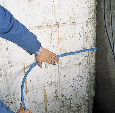

Водопроводные трубы и другие коммуникации проложите по наружной поверхности блоков в прорезаемых канавках и закрепите с помощью скобок и хомутов

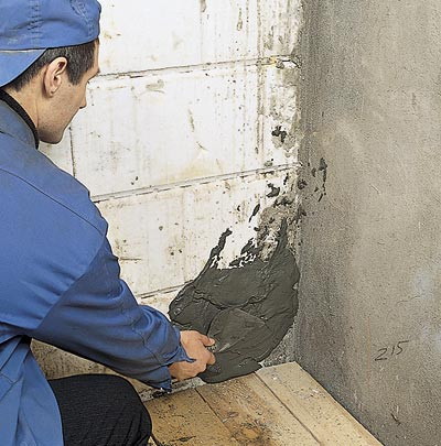

На поверхность внутренних стен нанесите шпателем слой мастики "Гарант" толщиной 1 мм, на который можно клеить любое покрытие (обои, плитку, панели, вагонку и

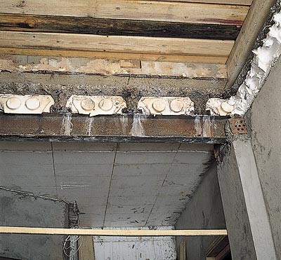

Потолочное перекрытие (изготавливаемое на месте при помощи профнастила и деревянной опалубки) можно утеплить потолочными полистирольными блоками

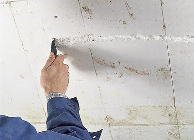

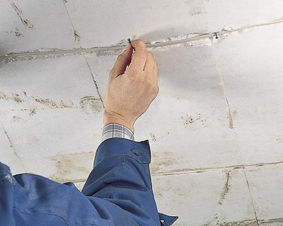

В потолочном пенополистироль-ном утеплителе прорежьте раскаленным паяльником с проволочной петлей либо ножом канавки под электропроводку
Закрепив провода в канавках обычными гвоздями, воткнутыми в пенополистирол, обшейте потолок гипсокартонными плитами

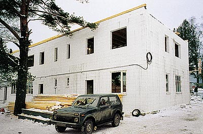

Технология неснимаемой опалубки из пенополистирола позволяет строить дома до

Первый ряд пенополистирольных блоков укладывается непосредственно на слой гидроизоляции по всему периметру будущего здания. Архитектура первого этажа формируется сразу, то есть одновременно с наружными стенами оформляются отводы внутренних стен и дверные проемы. На углах дома или в местах стыковки внешней и внутренней стен в сопрягаемых блоках надо вырезать большие отверстия для свободного прохождения арматуры и бетонной массы. Затем в соответствии с проектом здания в специальные пазы блоков закладывают прутки горизонтальной арматуры (диаметром
Из каждых трех рядов блоков бетоном заполнять следует только два нижних, а верхний — оставлять пустым. Тогда он будет действовать как механическая стяжка для нижних и обеспечивать нормальное зацепление в замках с блоками, в которые залит бетон. Если же заполнить все три ряда, то из-за деформации под давлением бетона пустые блоки последующего ряда могут «не сесть» на замки третьего залитого ряда. Если следующая подача бетона производится более чем через 6 часов, то затвердевшую поверхность следует увлажнить.
До заполнения первых трех рядов бетоном в местах, предусмотренных проектом, во внутренних полостях блоков следует начать монтаж вентиляционных коробов и канализационных труб. Отверстия, соответствующие диаметру труб, вырезаются в стенках блоков раскаленным паяльником. Зазоры между стенкой и трубой заделываем цементным раствором.

При оформлении дверных и оконных проемов пользуются специальными перемычечными модулями. Для того чтобы бетонная масса не продавила легкий блок, необходимо сделать деревянные или металлические подпорки и доску или швеллер в качестве несущей балки. Когда бетонная масса застынет, подпорки убираются.

Описываемая технология позволяет использовать различные варианты перекрытий: из монолитного или сборного железобетона и из дерева. Выбор осуществляется согласно строительным нормам. Для крепления стропильной конструкции крыши в верхний слой бетона стены следует заармировать анкерные шпильки (металлические прутки диаметром 16

На поверхности пенополистирольных блоков паяльником с раскаленной петлей прорезаются канавки нужной глубины и ширины. В
По подобной технологии в мире построено уже более 20
