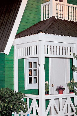

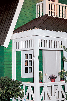

Под понятие "мягкая кровля" подпадает и гибкая битумная черепица (ее еще называют кровельной плиткой или шинглсом). Она представляет собой небольшие плоские листы (их обычные размеры- примерно 10034см) с фигурными вырезками-лепестками или лепестками по одному краю. Лепестки могут иметь вид правильных или вытянутых шестигранников, пятиугольников и прямоугольников, "рыбьей чешуи" и т.д.
Гибкая черепица прекрасно смотрится на крышах домов любой архитектуры. Основным ее достоинством является то, что материал можно применять для кровель самой разной степени сложности, формы и конфигурации, вплоть до куполов и луковичных крыш, обеспечивая практически полную герметичность. Это легкий и недорогой материал ($7-8 за 1м2). На 1м2 кровли расходуется почти 7листов, масса которых- от8,5 до 11кг.

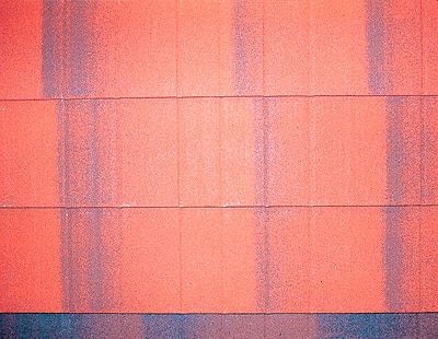

Битумная черепица имеет многослойную структуру. Основа- предварительно пропитанный модифицированным битумом стеклохолст (препятствует деформации, что очень важно для материала, подвергающегося продольным нагрузкам). Сдвух сторон он покрывается модифицированным или окисленным битумом. Сверху наносится цветная каменная или минеральная посыпка, а снизу- кремниевый песок. Посыпки позволяют не только "раскрасить" лицевую сторону плитки в разные цвета, но и продлить материалу жизнь в борьбе с погодными катаклизмами- кислотными дождями, снегопадами, градом и т.п.
На нижнюю плоскость каждой плитки (гонта) черепицы наносится клеящий битумный слой. Возможен вариант, когда 100% нижней поверхности покрыто клеем, благодаря чему обеспечивается полная герметичность кровли, а также существенно облегчается процедура монтажа. Но иной раз клеящий слой занимает 60% поверхности (например, у кровельных плиток от KATEPAL и TEGOLA). На заводе такой слой защищается специальной силиконовой пленкой, которая удаляется непосредственно перед приклеиванием плитки на место. При настиле внахлест липкая поверхность накладывается на уложенную ниже кровельную плитку, и под воздействием солнечного нагрева листы спекаются между собой, образуя абсолютно герметичное, почти монолитное покрытие, скрывающее стыки полос и шляпки монтажных гвоздей. Такое покрытие не сорвет ветром!
В отличие от многих рулонных кровель, мягкая битумная черепица прекрасно выдерживает высокие температуры в жаркий солнечный день (точка размягчения битума находится в пределах 110-120С). Поэтому для опасений, что покрытие начнет оползать, нет оснований. Кроме того, мягкая кровля обладает низкой теплопроводностью, так что отсутствие снежно-ледяной лавины при прогреве кровли весной гарантируется. Кровлю достаточно легко ремонтировать- стоит лишь вырезать поврежденный участок и приклеить новый гонт. И, наконец, битумная черепица очень хорошо гасит шумы, возникающие, например, от дождя или града.
Средний (подтвержденный письменной гарантией производителей) срок службы мягкой черепицы- 15лет. Но при соблюдении технологии монтажа кровля прослужит гораздо дольше- лет 30-50. На российский рынок битумную черепицу поставляют фирмы TEGOLA (Италия), ICOPAL, КАТЕРAL, LEMMINKAINEN (Финляндия), IKO (Бельгия), GAF, CELOTEX, CERTAINTEED (США). Выпускается мягкая кровля и в России- Рязанским картонно-рубероидным заводом и московской компанией «ТЕХНОНИКОЛЬ».
Фактура и окраска битумной черепицы ведущих производителей весьма разнообразны. Количество цветов и оттенков исчисляется десятками (уфирмы TEGOLA их более двухсот). Сама плитка изготавливается с лепестками, фактура которых имитирует дерево, сланец или старую обожженную глину. Есть и весьма оригинальные решения. Так, благодаря смешению черных и окрашенных гранул посыпки на верхних частях лепестков образуются тени. Врезультате уложенное покрытие создает на кровле причудливый переливающийся рельефный рисунок, а всему зданию придает элегантный и респектабельный вид. Такие плитки изготавливают KATEPAL (модели Katrilly и Jazzy, $8-10 за 1м2) и TEGOLA (коллекция Mosaik, $8-9 за 1м2).
Однако в магазинах можно отыскать и более интересные варианты. Скажем, черепицу с медным (чистота99,7%) покрытием от TEGOLA (коллекции "Престиж Элит", "Престиж Компакт", "Престиж Традишнл"). Этот материал поможет многим наконец-то осуществить заветную мечту- построить дом с "медной кровлей". Причем "имитация" со временем тоже покроется патиной- характерным благородным налетом, придающим крыше поистине эксклюзивный внешний вид (кстати, патина еще и защищает металл от атмосферных влияний и загрязнения).
Пластинка гибкой медной черепицы "Престиж Элит" состоит из 8слоев разных материалов: стекловолокна, окисленного битума, собственно медной пластины, самоклеящейся полосы, полиэтиленовой пленки. Общая толщина- 5мм. Медь загнута по краю лепестков, чтобы обеспечить полную защиту битумного слоя от воздействия атмосферных явлений. На 1м2 кровли идет примерно 7черепиц размером 10034см каждая при стоимости 1м2 материала $16,9.
Гибкую черепицу кладут на крыши с уклоном от 12. Для монтажа необходимо тщательно подготовить несущее основание. Обязательное условие- наличие сплошного настила. Для него можно использовать ориентированно-стружечные плиты (марка OSB-3), шпунтованные или обрезные доски или водостойкую фанеру (что предпочтительнее) с относительной влажностью не более 20% от сухого веса. При уклоне крыши в 11-18 по всей ее площади настилается подкладочный ковер с основой из стеклохолста, пропитанного битумом с добавками синтетического каучука. Заодно обеспечивается и дополнительная гидроизоляция. Ковры поставляются в рулонах длиной примерно 15м и шириной 100см. Если уклон крыши больше 18, ковер крепится только по периметру кровли и в наиболее нагруженных местах (по коньку, карнизам, торцевым элементам, в местах примыканий к трубам и стенам). Внутренние изломы кровли усиливаются и гидроизолируются так называемым ендовым ковром (он поставляется в рулонах 100,7м).
Кроме подкладочного ковра, монтаж мягкой черепицы требует наличия доборных элементов: коньково-карнизной плитки, вентиляционных проходок, наконец, фронтонных и карнизных элементов. Понадобятся еще кровельные гвозди (оцинкованные или гальванизированные) и клей для прикрепления краев кровельной плитки на фронтонах и нахлестов подкладочного ковра.
Очень важно, что мягкую черепицу можно уложить даже в одиночку. Инеобязательно быть профессионалом- достаточно строго следовать фирменной инструкции по монтажу. Конечно, стропильную конструкцию придется закрыть сплошной обрешеткой, но зато мягкая черепица безотходна: практически любой обрезок можно использовать в каком-то другом месте кровли. Это дешевле, чем оплачивать 15-25% отходов листового материала (скажем, металлочерепицы) на достаточно простых крышах. Аесли крыша имеет сложную форму, количество отходов стремительно возрастает. Стоимость работ по укладке мягкой черепицы варьируется от $5 до $8 за 1м2зависимости от сложности крыши). Иприбавьте к этому устройство водосточной системы- $6-8 за1пог.м.

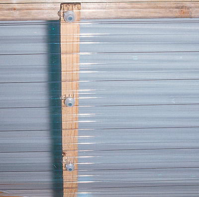

Довольно часто к "еврошиферам" относят прозрачные или полупрозрачные листы из поликарбоната, изготавливаемые методом экструзии. Такие листы незаменимы, если вы задумали светопрозрачную кровлю для теплицы, зимнего сада или бассейна. Эти материалы (их долговечность составляет примерно 50лет) предлагаются как отечественными, так и зарубежными фирмами.
Полупрозрачные ПВХ-листы выпускаются, к примеру, фирмами NULINE (марка Tuftex, $8,5 за лист размером 2000660мм), GUTTA WERKE ($16 за лист 20001060мм) и немецкой SALUX ($16 за лист 20001050мм). Легкие и долговечные (срок службы 10лет), они применимы для оформления световых фонарей, крыш беседок, навесов перед домом, балконов и террас. Не пропускают УФ-излучение, стойки к агрессивным атмосферным влияниям. Из отечественных производителей кровельных ПВХ-листов можно назвать мытищинский завод "МОССТРОЙПЛАСТМАСС", изготавливающий цветной полимерный шифер в плоских ($3/лист) и гофрированных ($4/лист) листах размером 10542880мм.
Есть материалы, специально предназначенные для обустройства теплиц, оранжерей и зимних садов. Это кровельные покрытия с высокой светопроницаемостью (более80%), например «Ондуклер» от ONDULINE и Valovoima от ICOPAL. Они изготавливаются из специальных полимерных материалов или из акрилового стекла (сотовые панели).

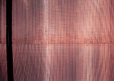

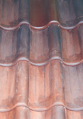

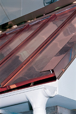

Медь как кровельный материал нравится очень многим- со временем медная кровля покрывается слоем патины, что придает всему дому благородный и респектабельный вид. Кдостоинствам меди относятся ее высокая коррозионная стойкость, а значит, долговечность (более100лет), экологичность, а также полное отсутствие эксплуатационных расходов. Ксущественным недостаткам покрытия следует отнести повышенное образование конденсата на внутренней поверхности кровли (это связано с высокой теплопроводностью меди). Медь сегодня стала относительно доступной по цене. Купить ее можно в рулонах шириной 600-700мм и толщиной 0,6мм ($18,4/м2) или 0,8мм ($24,6/м2). Монтаж обойдется еще во столько же. Медь для кровли, а также крепежные и доборные элементы поставляет российская фирма ВМС.

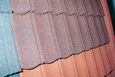

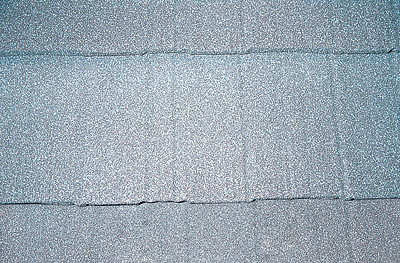

Особой разновидностью металлочерепицы являются материалы с минеральными посыпками. Они были изобретены в Новой Зеландии как альтернатива традиционной керамической черепице, меньше всего подверженной агрессивному воздействию внешней среды. Ведь бывает, что архитектурная концепция здания не позволяет применить натуральную черепицу, а вы горите желанием украсить свой дом самой оригинальной крышей в округе. Тогда есть смысл обратить внимание на «элитные» кровли MetroBond, MetroShake и MetroShingle от METROTILE (Бельгия), Decra от ICOPAL, «Ондустил» от ONDULINE и TerraPlegel от KAMI.
Основой большинства таких кровельных материалов является стальной оцинкованный лист. Вчерепицах от METROTILE основа защищена с обеих сторон слоем алюмоцинка (это сплав 55% алюминия, 43% цинка и 2% кремния). Алюминий и кремний- толщина покрытия составляет 20мкм- усиливают защиту листа в 4-6 раз по сравнению с обычной оцинкованной сталью, что позволяет кровле служить порядка 50лет в условиях агрессивной среды. ВРоссии на этот материал дается 15-летняя письменная гарантия, что является редкостью. Можно сказать, что по соотношению «антикоррозийные свойства-цена-качество» он находится между оцинкованным железом и чистым алюминием.
Но антикоррозионной защитой металла дело не ограничивается. На лицевую сторону наносится еще и минеральный (базальтовый) гранулят, чем достигается сразу несколько целей. Во-первых, поверхность приобретает характерную фактуру натуральной черепицы. Во-вторых, лист получается не таким "шумным", смягчая удары дождя о кровлю. Потери минеральных гранул в результате погодных катаклизмов составляют 1% за 10лет. Такая прочность крепления посыпки к основе достигается за счет применения особого акрилового клея (он отверждается в печи в течение трех часов при температуре 400С). Врезультате материал не боится перепадов температур, "работоспособен" и в лютый мороз, и в дикую жару (от -120до +120С). В-третьих, минеральная посыпка защищает органическое покрытие (акриловый клей) от воздействия открытого пламени, искр и т.д. Если KAMI выпускает листы с посыпкой, аналогичные по размерам обычной металлочерепице, то остальные производители предлагают изделия меньших размеров: 1330410мм- METROTILE, 1250370- ICOPAL, 1395455мм- ONDULINE. С"панелями" таких размеров удается выполнять кровли сложных форм (сбашенками, слуховыми окнами и т.д.), в том числе криволинейные (радиусом не меньше 1-2 м). Причем работать можно даже в одиночку. Материалы не слишком требовательны к обрешетке. Кпримеру, "панели" от METROTILE укладываются на обрешетку из брусков 4040мм (дорогостоящая водостойкая фанера не требуется). Сама черепица опирается волной на верх бруска и его нижний торец.
По кровле с насыпкой можно перемещаться в резиновой обуви, а вот бегать с ломом по крыше, оббивая сосульки, не стоит. Материал этот не предназначен для монтажа по принципу "сделай сам"- лучше воспользоваться услугами профессиональной бригады строителей, чтобы не лишиться гарантии вследствие нарушения технологии укладки. Розничная цена посыпной металлочерепицы (при покупке менее 150м2)- порядка $19 за 1м2. Из общих затрат сразу можно вычеркнуть стоимость водостойкой фанеры, подкладочных ковров, уменьшить затраты на монтажные работы (поскольку они не особенно трудоемки). Помимо самого материала, производителями предлагается целый спектр доборных элементов (коньки, торцевые планки и т.д.), позволяющих полностью формировать кровли высокой степени сложности в одном стиле.

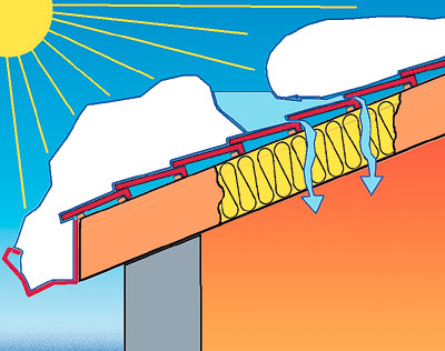

От летней жары такой "пирог" спасает неважно- нагретое солнечными лучами кровельное покрытие передает тепло изоляционному материалу, затем оно переходит на несущую конструкцию и в помещения. Процесс нагрева осуществляется медленно (утеплитель в этом случае правильнее назвать «теплозамедлителем»), но неуклонно.
Какая же конструкция кровельного «пирога» не имеет этих недостатков?
Вентилируемая- значит, не «плачущая» кровля

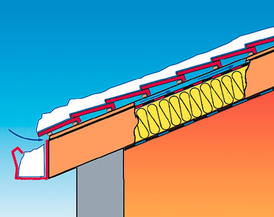

Современный кровельный "пирог"- это специфическая конструкция, которая должна и сохранять тепло в помещениях зимой, и предотвращать его поступление внутрь помещения летом (тепло от раскаленной крыши), а также предохранять утеплитель от проникновения в него паров воды из помещения и пропускать через свою толщу и выводить "наулицу" пары влаги, все же попавшие в утеплитель. Кроме того, в некоторых случаях "пирогу" приходится предохранять кровельный материал от губительного воздействия все тех же паров. Для обеспечения этого кровля должна быть не просто утепленной, а обязательно вентилируемой. Вцелом такая конструкция похожа на конструкцию утепленной деревянной стены, описанной нами в предыдущем номере журнала, и состоит (снизу вверх) из: отделки-пароизоляционного материала-утеплителя-влагоизоляционного материала-одного или двух вентилируемых зазоров, закрытых сверху кровельным материалом.
Вентилируемая кровля имеет определенные преимущества. Зимой она не просто сберегает тепло, но и- в силу того, что кровельный материал не соприкасается с утеплителем и потому не нагревается (между ними находится вентилируемый зазор),- препятствует образованию ледяного барьера на выступе свеса крыши и предотвращает явление так называемого "возврата" воды. Летом такая кровля прекрасно спасает от жары- свежий воздух, поступающий в вентилируемое пространство, нагреваясь, поднимается вверх и выходит через конек, унося с собой тепло, полученное от кровельного покрытия, и влагу, взятую от утеплителя.

Организация потока воздуха в вентилируемых зазорах

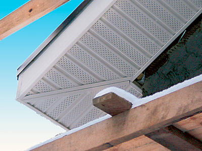

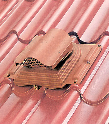

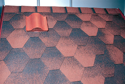

Конечно, правильно собранный кровельный "пирог"- это еще не все. Чтобы создать необходимые воздушные потоки, нужно дать воздуху возможность поступать в оба вентканала. Для этого в нижней части карниза оставляются специальные отверстия, которые защищаются от проникновения насекомых и птиц мелкой сеткой из нержавеющей стали. Коньки тоже делаются специальной конструкции- вентилируемые. Если такой возможности по какой-либо причине нет, для связи верхнего и нижнего вентилируемых зазоров с атмосферой используются специальные кровельные вентиляторы.
Когда в качестве кровельного материала используется волнистый лист (металлический или неметаллический), вопрос связи с атмосферой верхнего воздушного зазора решается довольно просто- отверстия для поступления воздуха и коньковый вентилятор образуются как бы сами по себе, даже если накрыть волнистый лист "плоским" коньком. Вэтом случае остается обеспечить забор воздуха и его выпуск только для нижнего воздушного зазора. Делается это описанным выше способом.
