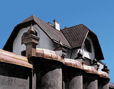

Чтобы сделать практически вечную кровлю можно воспользоваться медной лентой. Для ее изготовления используется медь с чистотой 99,9%. Толщина ленты 0,6 или 0,8

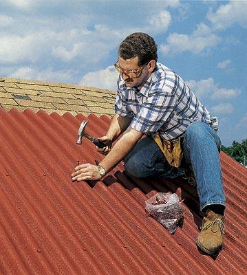

Теперь о других, менее привычных листовых кровельных материалах

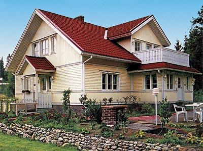

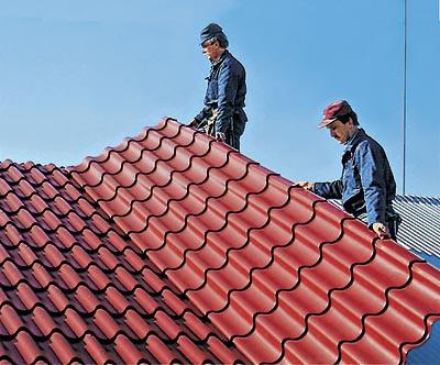

В последние годы на российском рынке появилась и получила распространение металлочерепица финского, шведского, немецкого, английского производства. Это листы из оцинкованной стали или алюминия, отштампованные в форме черепичной кровли. Размер листов зависит от фирмы-производителя, например, стальная металлочерепица фирмы РАННИЛА (Финляндия) имеет размеры примерно 7
Ряд западных фирм наладили производство металлочерепицы в России, например фирма "РАННИЛА ТАЛДОМ", дочернее предприятие финского концерна "РАУТАРУУККИ", производит металлочерепицу из материала и на оборудовании, поставленном из Финляндии. Объем российского производства составляет
Металлочерепицу по шведским и финским технологиям выпускает СП ТОО "БУКОВО". Профилированные стальные листы 10
С конца 1996
Еще одна фирма, выпускающая металлочерепицу на оборудовании, закупленном у западных производителей, из материалов, изготовленных английскими и шведскими компаниями

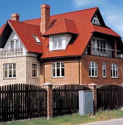

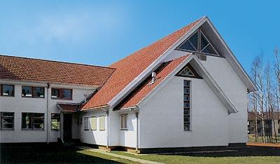

Черепичные кровли делают уже очень давно, они чрезвычайно широко распространены в Европе и Азии. Привычная керамическая черепица долговечна, срок ее службы более 100
Современной разновидностью черепицы стала бетонная или, как ее чаще называют, цементно-песчаная черепица. Для ее производства в основном используется пресс-прокатная технология. Чтобы придать цвет этой черепице, в нее либо вводится пигмент (объемное окрашивание), либо производится обработка поверхности. Это может быть напыление цветного цементного состава, фактурная отделка, в том числе посыпка гранулятом цветного песка, напыление полимерной эмульсии на свежеотформованную поверхность и ряд других покрытий. Основные типы выпускаемой черепицы: римская, венская, альпийская (плоская). Преимущественные цвета
