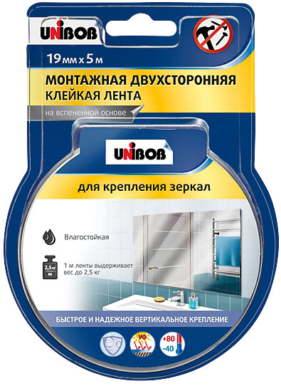

Монтажная двусторонняя клейкая лента (Unibob) 0,019 × 5 м (200 руб.). Фото: Tesa

Монтаж зеркала двусторонней клейкой лентой
Клейкие ленты помогут быстро и надёжно зафиксировать небольшое зеркало (массой 2–6 кг) без таких трудоёмких операций, как сверление отверстий, установка крепежа, и очистка стены от следов клея. Поверхности соединяемых материалов остаются целыми и невредимыми. Защитный слой ленты удаляют прямо перед фиксацией. Кстати, она должна быть максимально точной, так как впоследствии изменить расположение зеркала будет невозможно. Если потребуется снять зеркало со стены, проще всего это сделать стальной проволокой или леской, которую заводят за зеркало и разрезают основу ленты.
Двустороннюю самоклеящуюся ленту размещают на тыльной стороне зеркала равномерно по всей плоскости несколькими отрезками так, чтобы обеспечить хорошую вентиляцию обратной стороны
