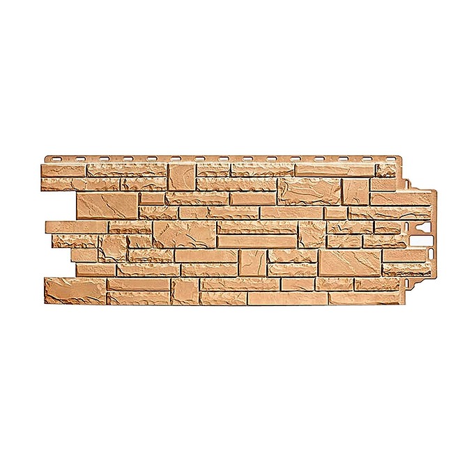

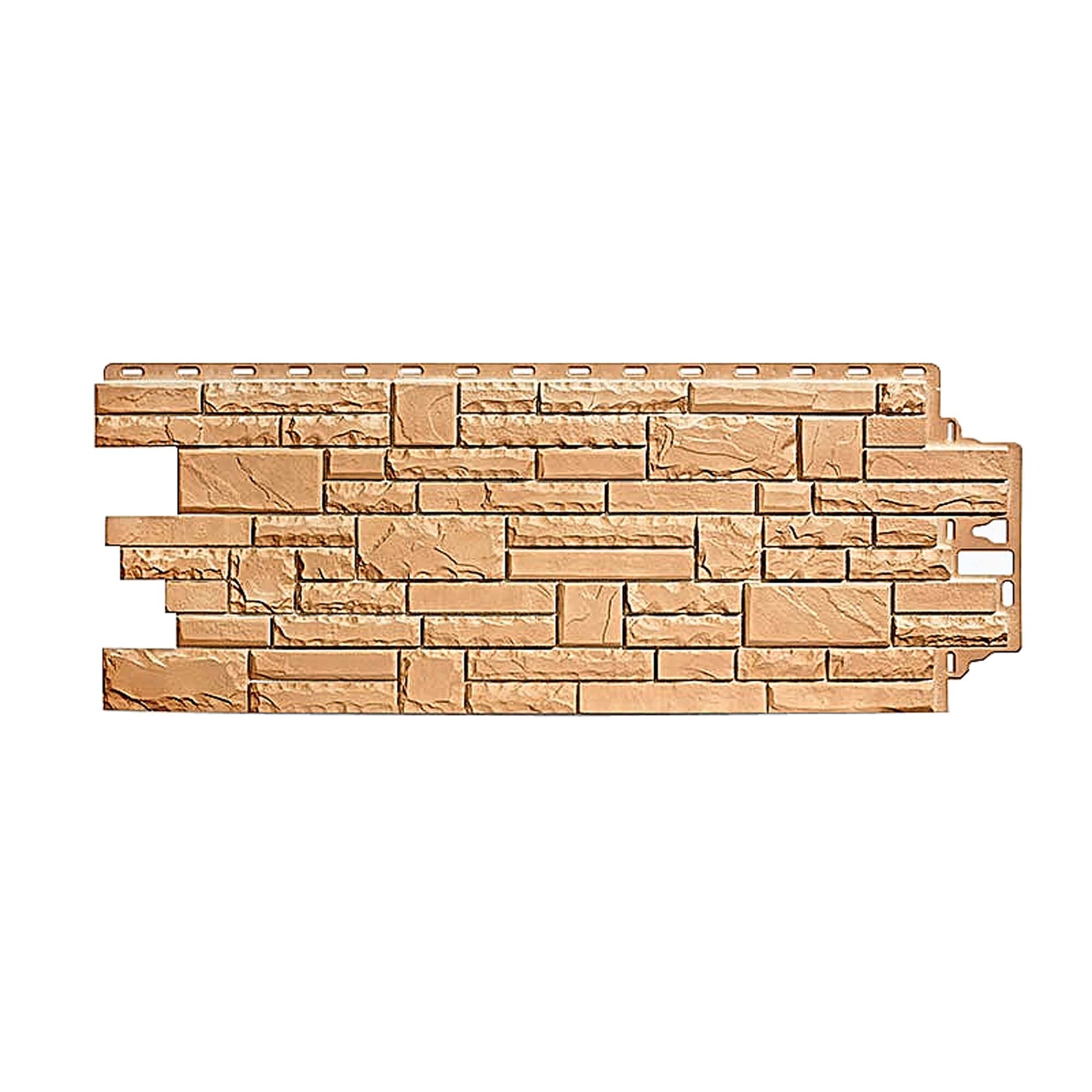

Пример недорогой отделки — фасадные панели Döcke («Дёке Экстружн») на основе поливинилхлорида. Размер элемента — 1200 × 430 мм. Стоимость 1 м² — от 980 руб. Монтируют панели на обрешётку, фиксируя саморезами через готовые отверстия.

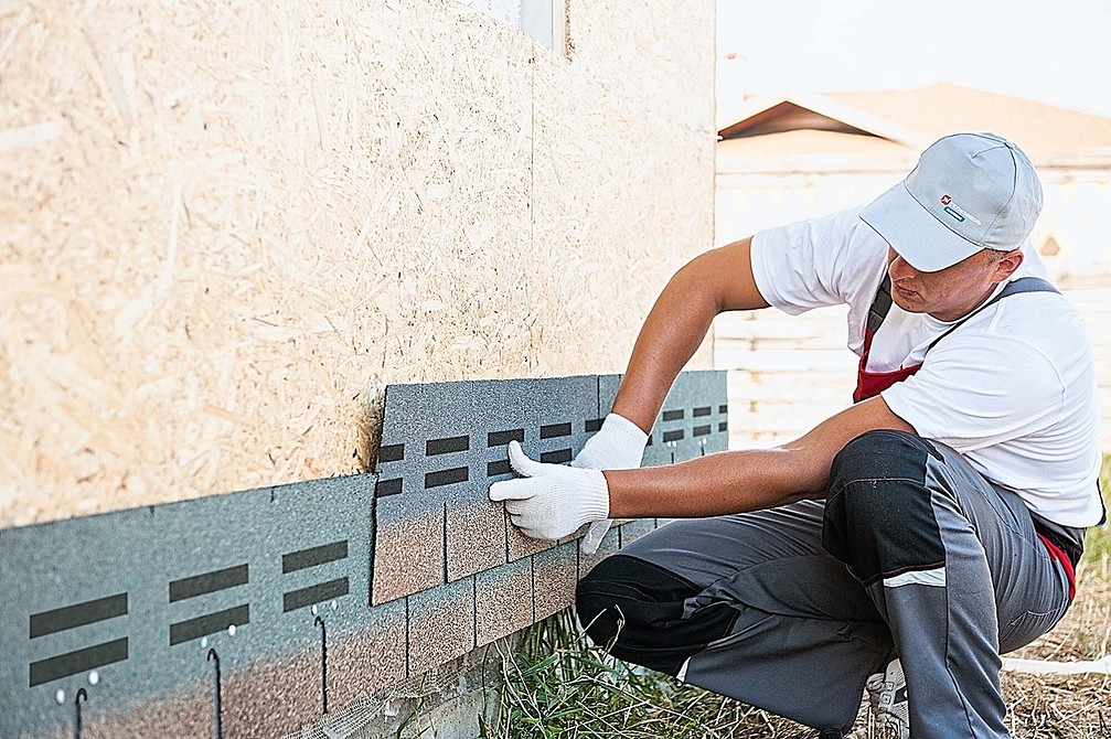

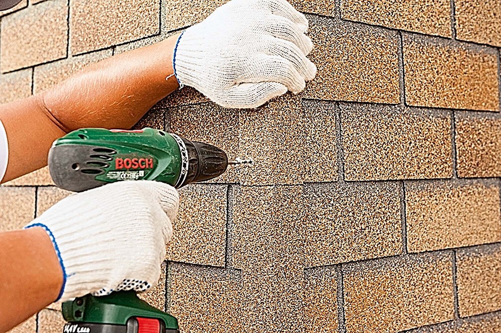

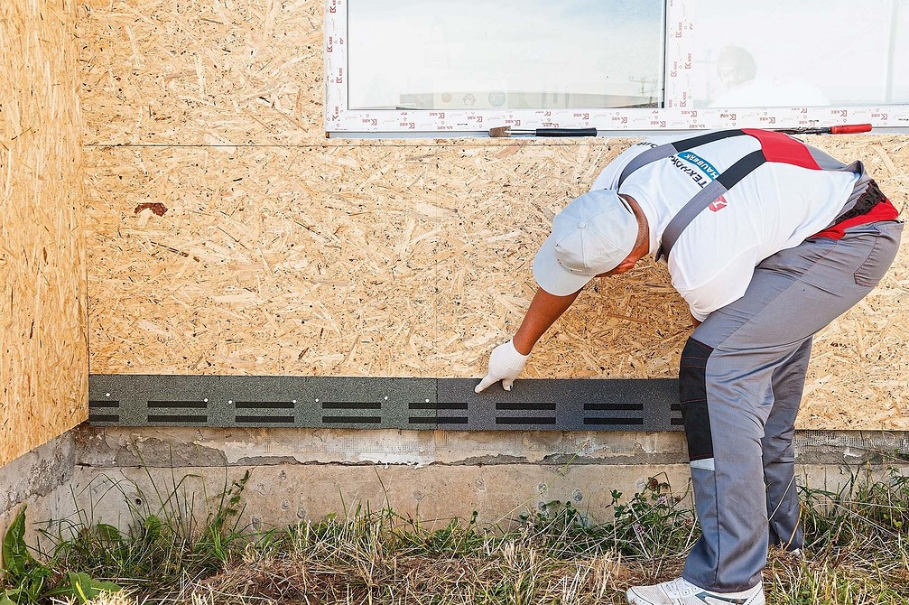

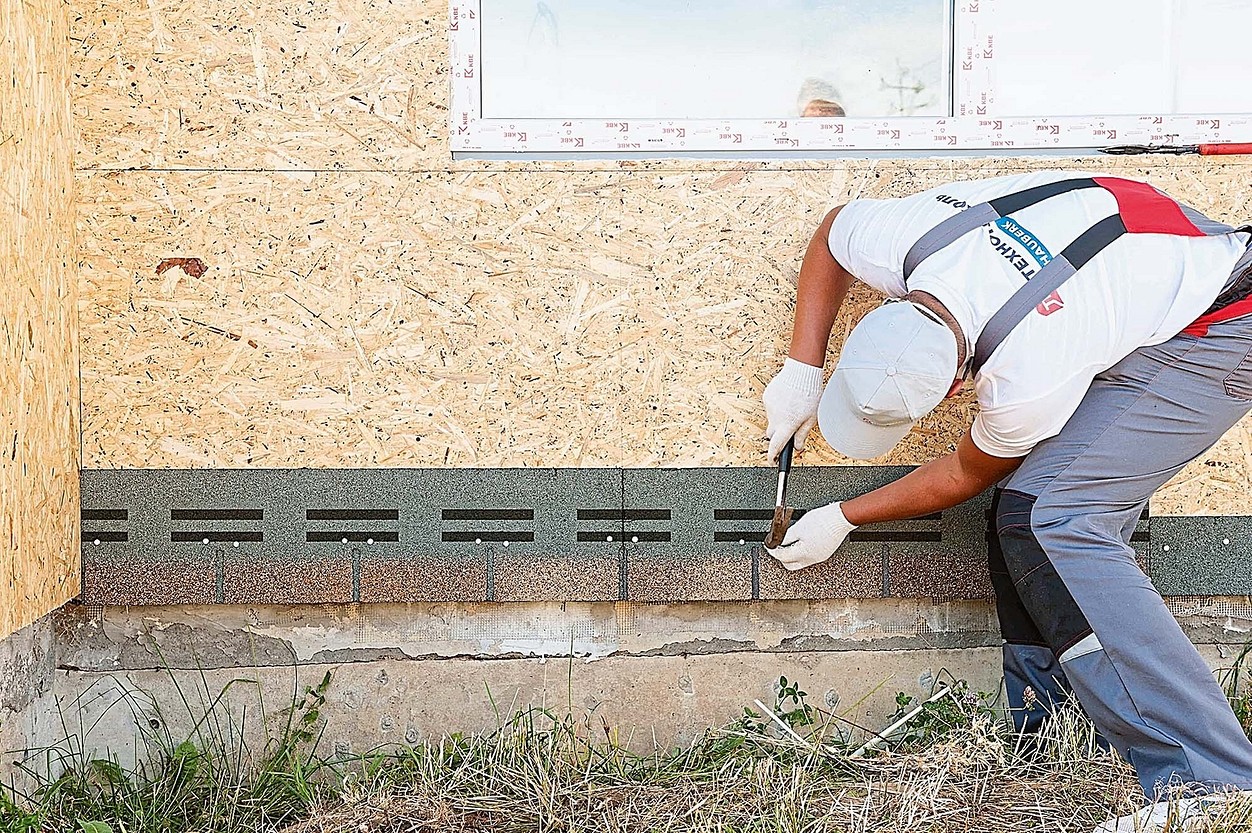

Ещё один материал, не имеющий аналогов, — фасадная плитка HAUBERK (ТЕХНОНИКОЛЬ). В её основе стеклохолст, пропитанный улучшенным битумом, покрытый сверху защитным слоем гранулята из натурального базальта. Размер плитки — 1000 × 250 мм. Стоимость 1 м² — от 499 руб. Особенность монтажа этой фасадной плитки в том, что её крепят к сплошному деревянному основанию с помощью специальных оцинкованных гвоздей с широкими шляпками.
Процесс монтажа фасадной плитки
Имитация кладок из кирпича, травертина, песчаника, сланца и широкий спектр оттенков позволяют так же, как и при работе с облицовочным кирпичом, комбинировать цвета и выделять различные зоны, например цоколь, отдельные фрагменты фасада, углы, оконные и дверные проёмы.
