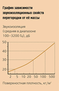

График зависимости звукоизоляционных свойств перегородки от ее массы

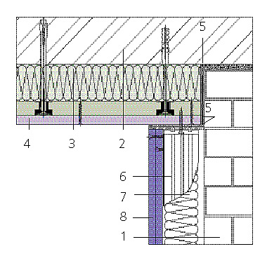

Вариант звукоизоляции стен и потолка:
1- капитальная стена;
2- плита перекрытия;
3- панель "ЗИПС-Модуль";
4- гипсокартон;
5- герметик "Вибросил";
6- профиль;
7- шумо-поглощающая плита "Шуманет-БМ" или "Шуманет-СК";
8- обшивка из ГВЛ

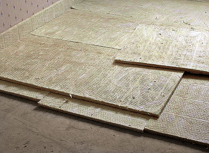

Уложенные под стяжку в два слоя плиты «Шумостоп-С2» хорошо изолируют и ударный, и воздушный шумы

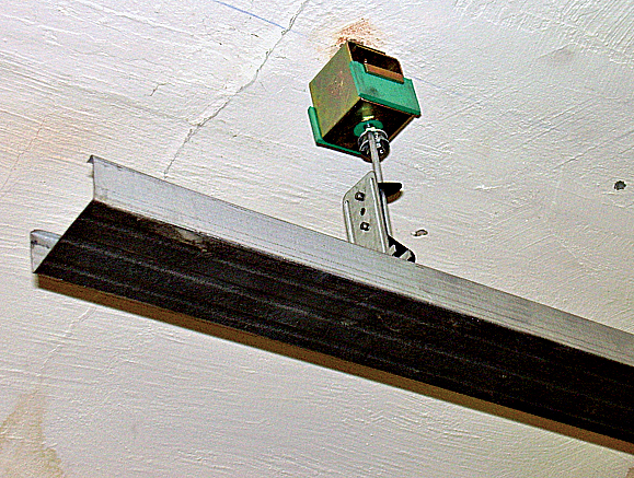

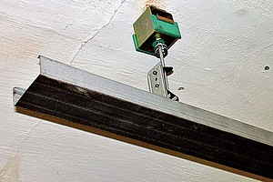

Виброизолирующие подвесы и крепления "Виброфлекс", в отличие от пружинных виброизоляторов, эффективны в области как низких, так и средних и высоких частот

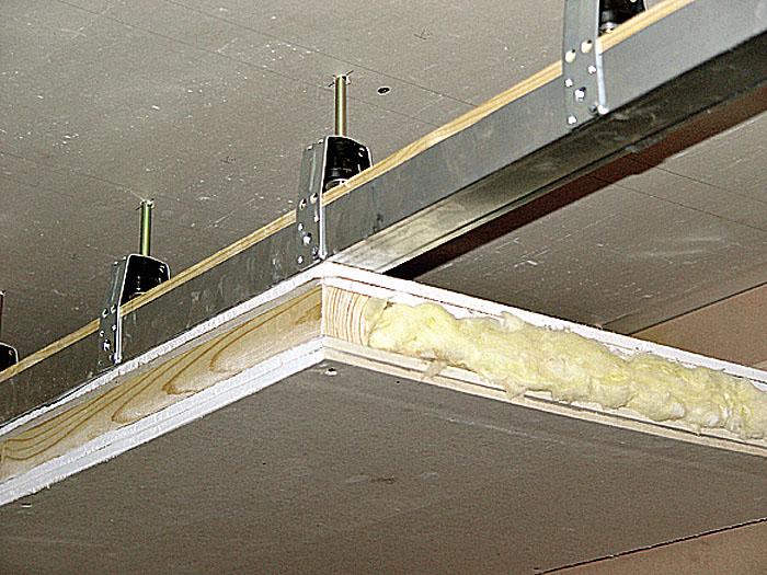

Одна из конструкций потолочных звукоизолирующих систем: пятислойный "пирог" из гипсокартона и стекловаты на виброизолирующих подвесах

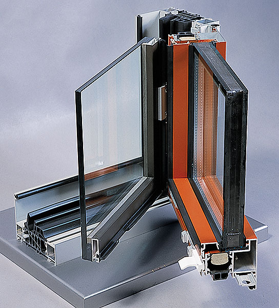

Окно с повышен-ными тепло и звукоизоляцион-
ными свойствами, которые обеспечивают семикамерный алюминиевый профиль Schco и две независимые створки: в одну вставлен стеклопакет, в другую- толстое стекло

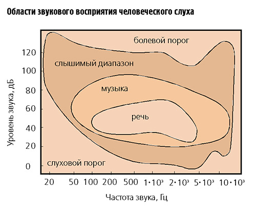

Можно ли привыкнуть к шуму? И да, и нет. Мы научились почти не замечать гула большого города, и все же нередко проводим бессонные ночи по вине сравнительно негромких звуков, проникающих в спальню. Драгоценные квадратные метры индивидуального пространства отгорожены не слишком толстыми стенами из бетона или кирпича. Можно за годы ни разу не увидеть соседа по подъезду, а вот 100 раз его услышать- это пожалуйста.
Области звукового восприятия человеческого слухаЧеловек дифференцированно воспринимает шум и поразному на него реагирует. Именно поэтому посторонние звуки, несущие остаточную смысловую нагрузку- обрывки речи, еле слышная музыка ит.п.,- вызывают наибольшее раздражение. Впрочем, и стук каблуков "по потолку" тоже вряд ли обрадует. Если вы живете в здании дореволюционной постройки или в сталинском доме с массивными кирпичными стенами и толстыми (30-40см) деревянными либо металлическими засыпными перекрытиями, считайте, что вам повезло: звукоизоляция вашей квартиры в целом хорошая. Что касается зданий облегченной конструкции, то, как правило, она неудовлетворительна.

Преграда частично отражает воздушную звуковую волну, частично поглощает ее, частично пропускает сквозь себя, и чем преграда плотнее, тем больше отраженная энергия. Конструкции из твердых (акустически жестких) материалов, как, например, железобетонные, отражают большую часть падающей энергии, однако под воздействием звуковых волн начинают вибрировать и переизлучать звук в соседнее помещение. Эффект этот находится в прямой зависимости от упругости преграды и в обратной- от ее поверхностной плотности, причем на очень низких частотах передача звука управляется упругостью преграды, а по мере роста частоты роль инерции (массы) становится более существенной. Но значительно увеличить массу и хоть сколько-нибудь уменьшить упругость существующих перегородок и перекрытий, как правило, невозможно. Ктому же при увеличении массы (толщины) стандартной 16-сантиметровой бетонной межквартирной стены в 2 раза звукоизоляция повышается всего на 4-5дБ. Поэтому на практике защиту помещения от шума осуществляют при помощи многослойных «пирогов» из акустически жестких и мягких материалов. Для борьбы с ударным шумом применяют материалы в основном с закрытой ячеистой структурой и небольшим модулем упругости, а с воздушным шумом успешнее справляются пористые или волокнистые (продуваемые), с высоким коэффициентом звукопоглощения (энергия волны тратится на колебание воздуха в узких каналах-порах).

Главным "поставщиком" ударного шума по праву считают плиту верхнего перекрытия, хотя она при толщине более 220мм вполне успешно справляется с шумом воздушным. Специалисты-акустики в один голос заявляют, что бороться с указанным видом шума лучше всего с помощью... соседа сверху. Предотвратить возникновение структурного шума гораздо легче, нежели с ним «воевать», а сделать это можно лишь со стороны источника. Предположим, вам повезло: сосед как раз занят ремонтом, он согласился учесть ваши интересы. Ведь ему все равно придется выравнивать пол под финишное покрытие (эти работы за ваш счет обойдутся вам дешевле, чем последующая битва за тишину).
Максимального эффекта можно достичь при создании многослойной конструкции "плавающего" пола: само несущее перекрытие, звукоизоляционный материал (резина, техническая пробка, пенополиэтилен, мягкие древесно-волокнистые плиты, маты и плиты на основе базальтового или стеклянного волокна ит.д.), затем бетонная стяжка толщиной не менее 6см. Чистовой пол, в свою очередь, настилают на упругую подложку. Вопрос степени эффективности различных подложек мы неоднократно рассматривали в нашем журнале, например в статьях "А что под ламинатом?" (N 8 за 2005г.), "Тихий ход" (N 5 за 2006г.). «Плавающий» пол не должен иметь жестких связей не только с плитой перекрытия, но и со стенами. Для этого слой звукоизоляционного материала необходимо завести на стены на высоту чуть большую, чем толщина стяжки.
Еще одним техническим решением могут быть сборные полы - например продукция фирм "Кнауф" (Россия) и Optiroc (Финляндия). Их преимущество - сравнительно небольшая масса готовой конструкции и легкий способ монтажа, исключающий «мокрые» процессы. Вообще, идея засыпных сборных полов известна давно и в нашем массовом домостроении широко применялась 30-40 лет назад.
Необходимо иметь в виду, что значения Lnw достаточно высоки и у тонких (3-4мм) прокладочных материалов, однако воздушный шум эту преграду проходит довольно легко. Чтобы его задержать, в конструкцию "плавающего" пола приходится вводить толстый (не менее 30мм) акустически мягкий материал. Способность этого материала еще и поглощать звук повышает эффективность защиты (слой пенопласта в 50мм гораздо хуже изолирует воздушный шум, чем слой стекловолокна той же толщины).
Стоит заметить, что, начиная работы в собственной квартире, тоже имеет смысл "пля сать от пола". Почему? Во-первых, следует позаботиться о том, чтобы плита нижнего перекрытия не переизлучала структурный шум, который может возникнуть где угодно в здании. Во-вторых, комбинация пористых и плотных материалов так же уменьшит вероятность проникновения воздушного шума снизу. Ко всему прочему, неплохо подумать и о покое нижнего соседа.

UniSoundДополнительную звукоизоляцию в 15-20дБ обеспечивает лишь решение, именуемое "комната в комнате"; оно наиболее оправданно, если необходимо добиться практически полной тишины. Собственная звукоизоляция конструкций после монтажа "комнаты в комнате" составит до 65дБ. При этом заказчики далеко не всегда представляют, на какие потери пространства приходится идти для достижения этой цели. Толщина звукоизоляционных конструкций такого типа равна в среднем 10-15см.
Дмитрий Шмальченко,
руководитель направления «Звук» компании UniSound
Монтировать любую конструкцию потолка следует на каркасе, подвешенном к плите перекрытия при помощи антивибрационных креплений. OWA советует приобрести колебательные подвесы компании "Киммель" (Германия); хорошо зарекомендовали себя крепления серии "Виброфлекс" ("Акустические материалы и технологии") с вставкой из микропористого полиуретана. Вместах примыкания потолочных панелей или листов гипсокартона к стене должна быть упругая прокладка (либо необходимо опустить на стену слой звукопоглощающего материала).

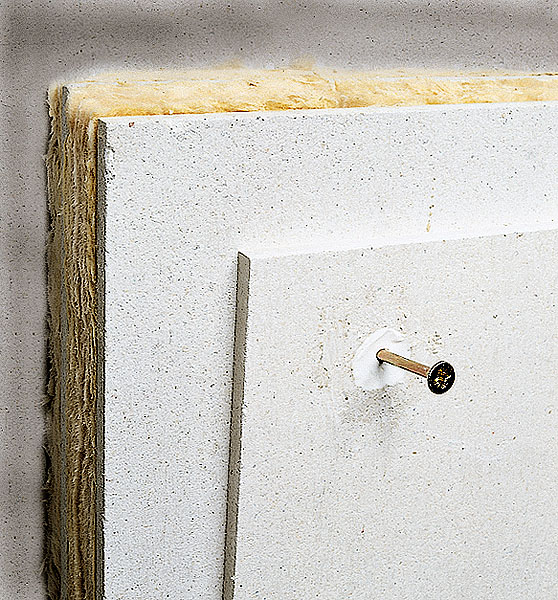

Некоторые фирмы предлагают клеить шумоизоляционный материал непосредственно на стены: это, мол, и дешевле, и шумовых «мостиков» не будет. Приклеить, конечно, можно... пенопласт, или твердые ДВП, или любой другой достаточно плотный материал. Однако специалисты предостерегают от такого решения, так как в этом случае нарушится звукоизоляция в области средних частот (200-500 Гц), что обусловлено резонансными явлениями. Для звукоизоляции стен пригодны лишь мягкие (пористые или волокнистые) материалы, обладающие высокими звукопоглощающими свойствами.
Готовое конструктивное решение представляют собой сандвич-панели ЗИПС ("Акустические материалы и технологии"), устанавливаемые непосредственно на стену при помощи встроенных виброразвязанных узлов крепления, выполненных из силикона. Панели ЗИПС состоят из комбинации "жесткого" слоя ГВЛ и "мягкого" слоя минерального волокна на базальтовой основе. Кплюсам конструкции можно отнести и предусмотренный пазогребневый стык. Гипсокартонные листы толщиной 12,5мм, используемые в качестве финишного слоя, увеличивают звукоизоляцию в области низких и высоких частот.
Четырехслойная панель ЗИПС 70мм повышает индекс Rw на 10дБ (фактически происходит уменьшение громкости слышимых разговоров в 2 раза), а система "ЗИПС-Синема" (рабочий диапазон- от 80 Гц, толщина- 133мм) - на 16-18дБ.
Способ монтажа сандвич-панелей ЗИПС в чем-то даже проще, чем обшивка по каркасу, однако следует помнить, что в углах и местах примыкания панелей к полу и потолку необходимо оставить зазор, который заполняют специальным герметиком и закрывают раскладкой. Кстати, систему ЗИПС можно монтировать и на потолке.

Уличный шум проникает в дом главным образом через окна. Чтобы закрыть эту "брешь", имеет смысл приобрести двухкамерные стеклопакеты со стеклами разной толщины, например с формулой 6-4-5, или "несимметричные"- с неодинаковыми расстояниями между стеклами (чтобы избежать резонансных явлений). Один из лучших вариантов- деревянные или дюралевые рамы с двумя раздельными створками: в одну вставлен стеклопакет, в другую- толстое стекло, и чем больше между ними расстояние, тем выше звукоизоляционный эффект. Не последнюю роль в защите от уличного шума играют продуманность и качество исполнения запорных конструкций окон. Шумоизоляцию должна обеспечивать и межкомнатная дверь - массивная, без стекол и тонких филенок. Наиболее высокими звукоизолирующими свойствами обладают многослойные полотна (например, сочетание экструдированных трубчатых ДСП и тонких сплошных обеспечивает звукоизоляцию до 44дБ). Обязательное требование к шумоизоляционным дверям- наличие порога и резинового уплотнителя по периметру.
Выбор- за вами
Полностью исключить проникновение шума в помещение возможно, только взяв за основу так называемый студийный вариант ("комната в комнате"). Но в жилых помещениях его применяют крайне редко. Более же простых вариантов шумоизолирующих конструкций множество, и выбор целиком зависит от вас- от ваших пожеланий к материалам, то есть ко всему комплексу их свойств, от того, в какое дизайнерское решение вы хотите их вписать. Ивсе же необходимо сразу определить, что является приоритетом, и твердо знать, какие материалы и строительные методики использовать можно, а какие- нет. Чтобы затраты не оказались напрасными, требуется, во-первых, грамотное проектное решение, разработанное специалистом в области архитектурной акустики, а во-вторых, профессиональный подход к его осуществлению.
