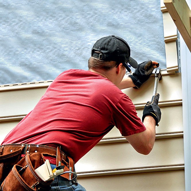

Итак, сайдинг — это отделочный материал для стен, который имитирует различные виды облицовки, чаще всего деревянную вагонку. Доступный по цене, лёгкий в монтаже он позволяет вести работы практически круглый год.
В отличие от других облицовок, сайдинг не нуждается в тщательном выравнивании основы и эффектно маскирует неидеальную кирпичную кладку, неэстетичные бетонные блоки и неокрашенную древесину. Неслучайно сайдинг часто используют для реконструкции старых домов, обычно выбирая виниловые или металлические панели.

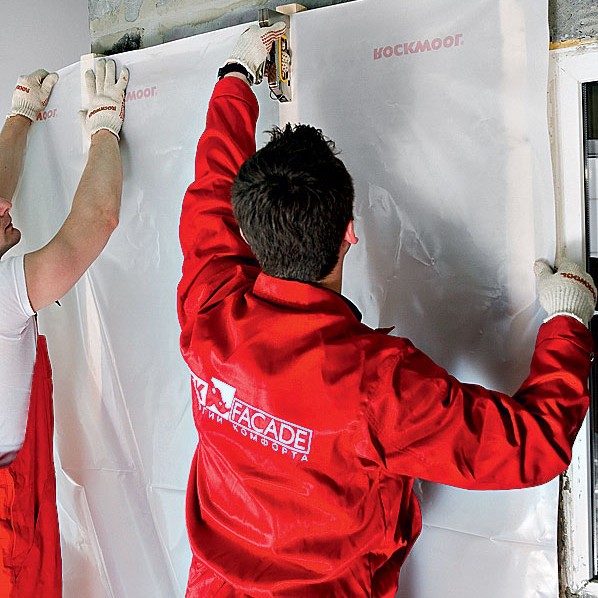

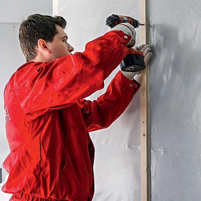

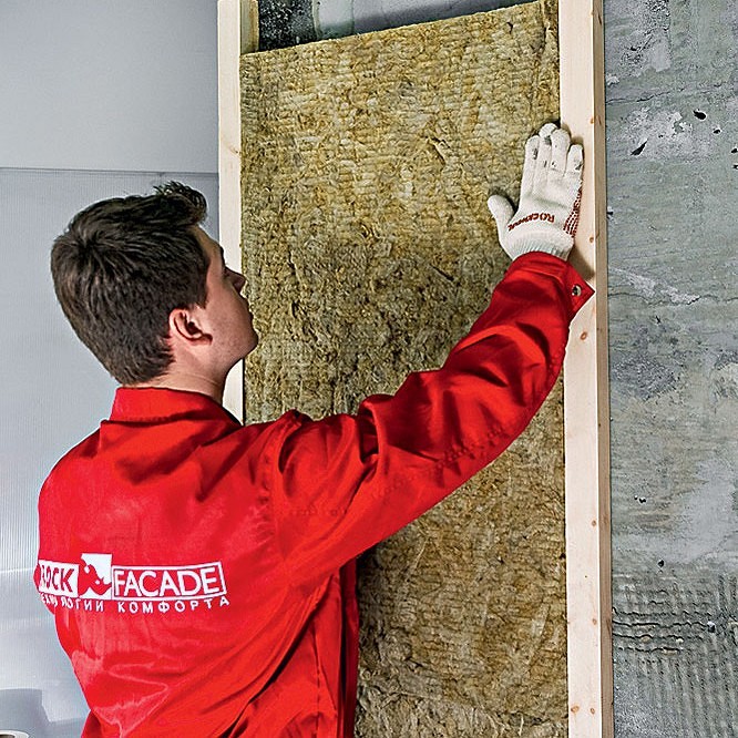

Толщина теплоизоляции дома зависит от типа конструкции стен и от региона. Так, в центральной России при утеплении внешних стен по каркасу слой плит каменной ваты должен составлять не менее 150 мм, что соответствует толщине материала «Лайт Баттс Скандик» (Rockwool). Он даст такой же эффект, как и плиты толщиной 100 и 50 мм, уложенные в два слоя, но при этом позволит сократить трудозатраты и сроки монтажа. Стойки каркаса для плит «Лайт Баттс Скандик» монтируют вертикально, с упором на фундамент или иную опору. Перекрёстное расположение стоек (горизонтальное для одного слоя утеплителя и вертикальное для второго) не требуется. Благодаря технологии «Флекси» один край плит обладает способностью сжиматься и разжиматься, то есть пружинить. Поэтому материал плотно прилегает к стойкам каркаса и создаёт надёжный тепловой контур.
