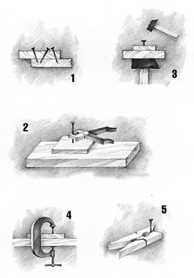

1. Соединение будет более прочным, если гвозди вбивать под углом друг к другу
2. Гвоздь не согнется, если его придерживать плоскогубцами
3, 4. Для того чтобы вбить гвоздь в пружинящую конструкцию, подоприте ее снизу массивным молотком или с усилием вдавите гвоздь при помощи струбцины
5. Предохранить пальцы от случайного попадания молотком поможет обыкновенная бельевая прищепка

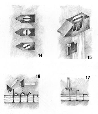

14, 15. Форма клина и способы забивания его в рукоятку молотка
16, 17. Выступающий гвоздь можно загнуть посредством трехгранного напильника или молотка с отверстием

Чтобы доска не раскололась в процессе работы с ней, диаметр гвоздя должен быть не более 1/4 ее толщины. При забивании в тоненькую дощечку необходимо затупить гвоздь, предварительно откусив острие кусачками. Он сомнет и разорвет волокна, но не расколет древесины. Хорошо известно, что гвоздь легче входит во влажную древесину, чем в сухую. А
Если место соединения находится на весу, то в качестве опоры выступает массивный молоток. Когда нужно забить гвоздь в деревянную, пружинящую планку, которую невозможно подпереть снизу, вместо молотка лучше воспользоваться струбциной и с ее помощью вдавить гвоздь в планку.

Существует несколько приспособлений для предохранения пальцев от ударов. Деревянная бельевая прищепка с заостренными губками-зажимами послужит надежным гарантом от травм. Ее с успехом заменит узкая полоска бумаги, сложенная вдвое. Кроме того, она удержит гвоздь там, где ни рукой, ни каким-либо другим инструментом этого сделать нельзя, например в узкой щели. Удобную конструкцию просто изготовить из упругой проволоки диаметром

Выступающий с другой стороны доски гвоздь посредством трехгранного напильника и молотка загните в форме крючка, после чего вбейте. (Для сведения: конец гвоздя должен быть
Если нужно вытащить гвоздь из доски, не повредив поверхности, подложите под гвоздодер или клещи деревянный брусок либо кусок резиновой трубки. А
И в заключение несколько «находок», связанных с насадкой молотка. Отверстие для рукоятки имеет небольшую конусообразность. Чтобы рукоятка жестко скреплялась с инструментом, ее расклинивают. Обычно клин ориентируют по продольной или поперечной оси отверстия молотка, но при этом рукоятка довольно быстро расшатывается. Наилучший эффект дает клин, забитый по диагонали. Можно использовать стальной клин, который до половины распилен на три пера, причем крайние и центральное заточены в разные стороны. При заколачивании в гнездо они расходятся в разные стороны и прочно закрепляются в нем.
