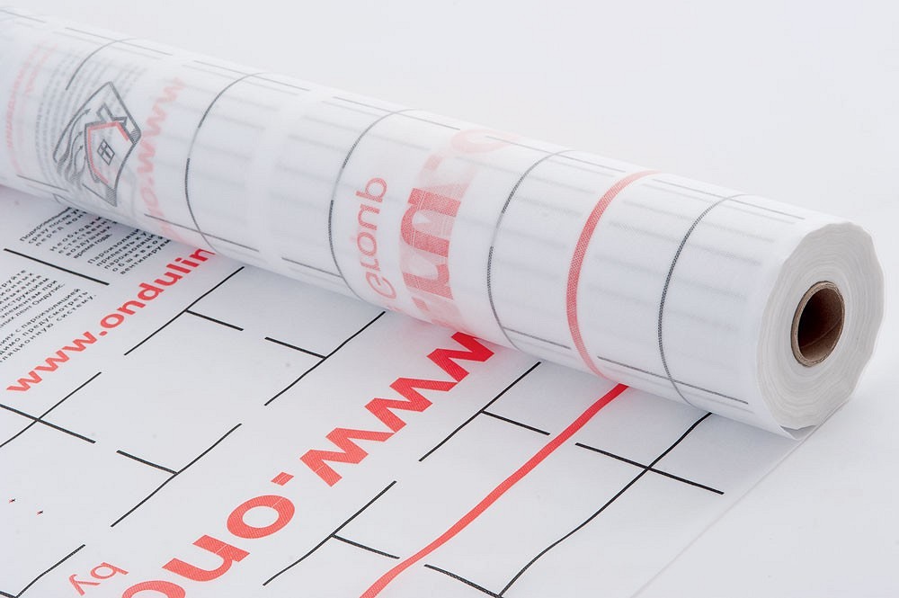

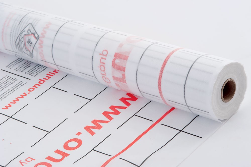

Пароизоляционные плёнки изготавливают из разных материалов. Бюджетными считаются изделия из полиэтилена, однако многие из них недостаточно долговечны. Наиболее технологичны армированные плёнки, которые отличаются большей прочностью.
У изделий из нетканого материала полипропилена, как правило, одна сторона гладкая, а другая шероховатая. При монтаже их располагают гладкой стороной к утеплителю, а шероховатой внутрь помещения. Тогда с понижением температуры на улице избыточная влага конденсируется на холодной поверхности плёнки, но не стекает и не капает с неё, а удерживается между волокнами, образующими шероховатость. При повышении температуры влага испаряется, возвращаясь в помещение.
Независимо от материала плёнка должна быть достаточно прочной и пластичной, что особенно важно для монтажа в узких местах. При работе следует использовать клеи и соединительные ленты.

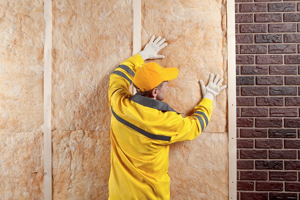

Внутреннее утепление стен

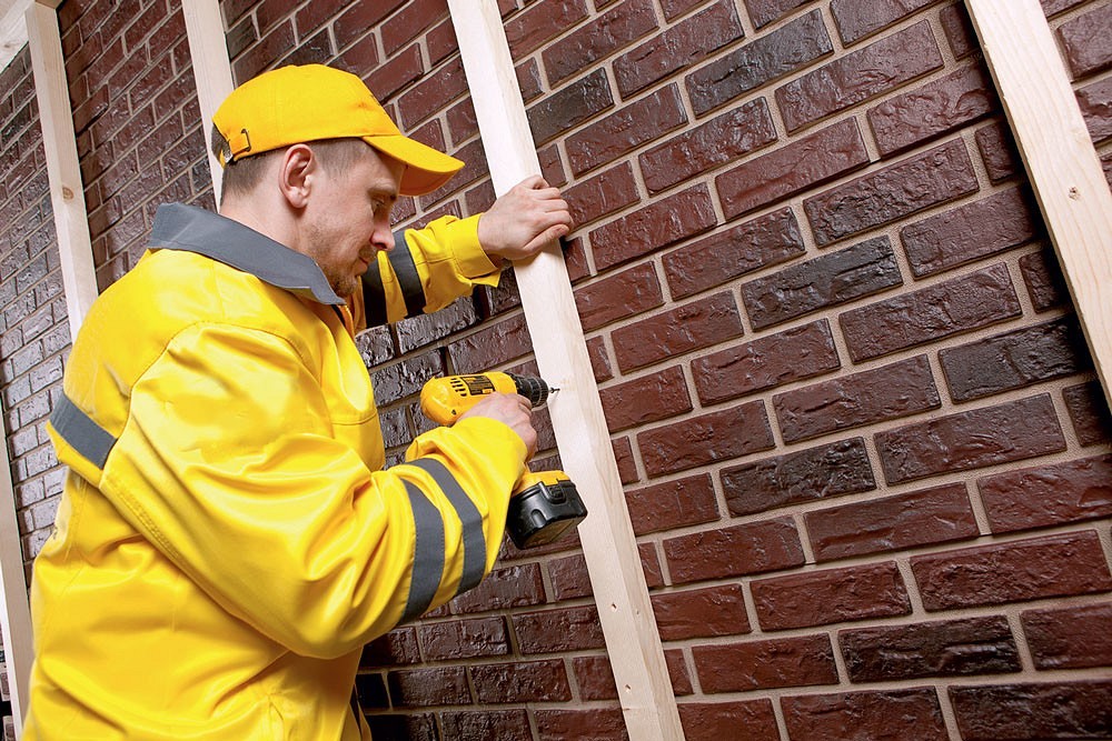

К ограждающей стене прикрепляют каркас. Чаще всего его выполняют из деревянных брусков 50 × 50 мм (размер зависит от толщины теплоизоляции). Бруски-стойки устанавливают вертикально на расстоянии 600 мм (а). Между ними прокладывают плиты изолирующего материала, так чтобы они плотно прилегали к стене, каркасу и на стыках друг к другу (б). На слой утеплителя накладывают пароизоляционную плёнку, прикрепляя её к брускам с помощью строительного степлера (в). Полотна плёнки укладывают с нахлёстом 10–15 см. После крепления швы на стыках и по периметру обязательно проклеивают монтажным скотчем. Поверх пароизоляции монтируют бруски контробрешётки (толщиной 1,5–2 см) для её дополнительного крепления и подготовке к обшивке отделочным материалом. Вместе с тем зазор поможет избежать возможного увлажнения отделки в случае образования конденсата при резком повышении влажности воздуха в помещении

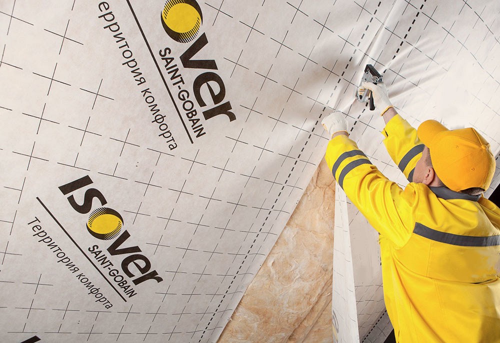

Крепление выполняют в два этапа. Сначала монтируют полотна, располагая их внахлёст (не менее 10 см) и фиксируя строительным степлером. После окончания процесса все стыки обязательно проклеивают монтажной лентой. Нерадивые рабочие зачастую отказываются от этого необходимого элемента, стремясь «сэкономить» средства заказчика. Однако без скотча даже пароизоляционная плёнка высочайшего качества не способна защитить крышу от конвективного переноса влаги и тепла, а значит, от возможных повреждений. Ведь через небольшие щели между полотнами при конвективном обмене могут проникать и накапливаться в утеплителе десятки литров конденсата.

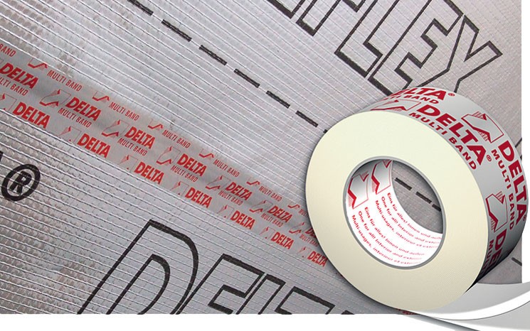

Кроме того, причиной неплотной стыковки полотен могут стать не предназначенные для проклеивания пароизоляции ленты из стран Азии и Восточной Европы или узкие односторонние скотчи (шириной 50 мм и меньше). Только ленты шириной 100 мм обеспечивают достаточную площадь и прочность клеевого соединения даже при не слишком аккуратном монтаже и возможном оседании теплоизоляции.

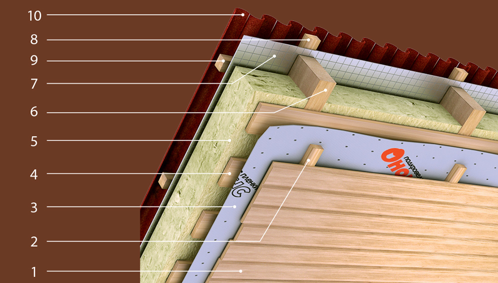

Схема кровельного пирога с утеплителем: 1 — отделка потолка; 2 — деревянные бруски; 3 — пароизоляция; 4 — обрешётка; 5 — утеплитель; 6 — стропила; 7 — диффузионная мембрана; 8 — бруски вентзазора; 9 — обрешётка; 10 — кровля

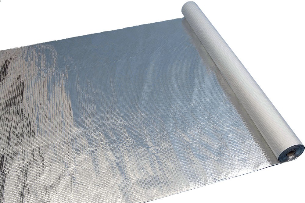

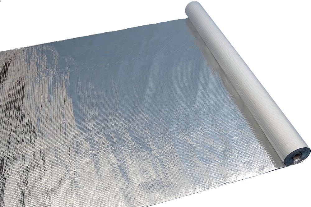

Особое внимание стоит обратить на металлизированные пароизоляционные плёнки. Наряду с другими полезными свойствами они обладают способностью отражать внутрь помещения до 80 % лучистой тепловой энергии. И чем выше будут стоить энергоносители, тем выгоднее станет использовать рефлексные (отражающие) материалы. К последним относятся: двухслойная плёнка с алюминиевым напылением «Ондутис R Термо» («Ондулин»); многослойная плёнка с алюминиевым слоем, защищённым полиэфирным покрытием Delta-Reflex и Delta-Reflex Plus, с интегрированной самоклеящейся лентой (обе — Dörken); четырёхслойная плёнка «Ютафол Н АЛ 170 Специал» (Juta) с алюминиевым слоем.
Важнейшее требование к пароизоляционному слою — его полная герметичность, для чего Необходимо тщательно проклеивать все швы, стыки и места примыкания изоляции к конструкциям
Рефлексную пароизоляцию производители рекомендуют выбирать для помещений с высокой концентрацией водяных паров, с высокими влажностью и температурой (бани и сауны); для конструкций, не обеспечивающих достаточный вывод паров во внешнее пространство. Некоторые плёнки можно применять в качестве основания при обустройстве тёплых полов. Кстати, металлизированные пароизоляционные материалы защищают от электро- и радиоизлучений. Неслучайно в Германии плёнку Delta-Reflex часто используют при строительстве и реконструкции детских садов и школ не только как пароизоляцию, но и как защиту от так называемого электросмога.

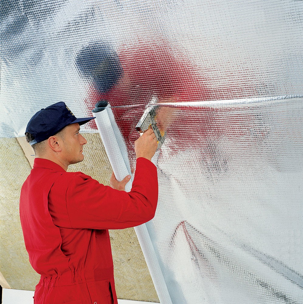

Фото: Tulikivi. Рефлексные плёнки прикрепляют к нижней части стропил алюминиевым напылением внутрь помещения и закрепляют скобами степлера или гвоздями с широкой шляпкой
