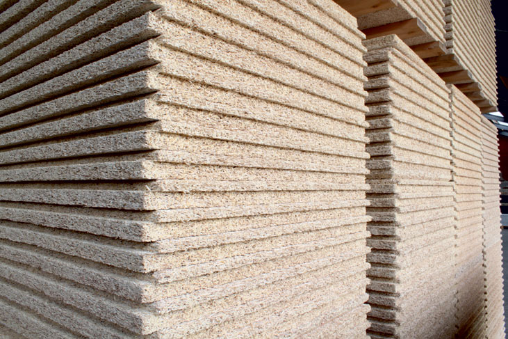

Наиболее известный представитель материалов этой группы — цементно-стружечные плиты (ЦСП). Исходным материалом для их получения являются стружки мелкой и средней фракций и цемент.
В процессе производства формируют «ковёр» из трёх слоёв стружечно-цементной смеси (в наружных слоях — стружка мелкой фракции, во внутреннем — более крупной), который затем подвергают прессованию. В результате получают плиты плотностью 1100–1400 кг/м³ следующих габаритов: длина — 2700, 3200 и 3600 мм, ширина — 1200 и 1250 мм, толщина — 8, 10, 12, 16, 20, 24, 36 мм.
Полученные изделия применяют для обшивки внешних каркасных стен (толщина плит — 10–24 мм), обшивки каркасных перегородок сухих и влажных помещений (8–24 мм), облицовки колонн и ригелей (8–16 мм), сборной стяжки под плоскую кровлю (12, 16, 20, 24 мм), настила чердачного перекрытия (12, 16, 20, 24 мм), устройства основания под полы (20, 24, 36 мм) и в качестве подоконных плит (24, 36 мм). Кроме этого, ЦСП можно использовать при сооружении гаражей, погребов, уличных душевых, хозблоков, садовых дорожек, заборов (в том числе шумозащитных), при облицовке венткоробов, в качестве как съёмной, так и несъёмной опалубки при возведении фундаментов и стен и т. д. При креплении на гвозди плиты предварительно засверливают. Цена: от 650 до 2000 руб. за 1 шт.

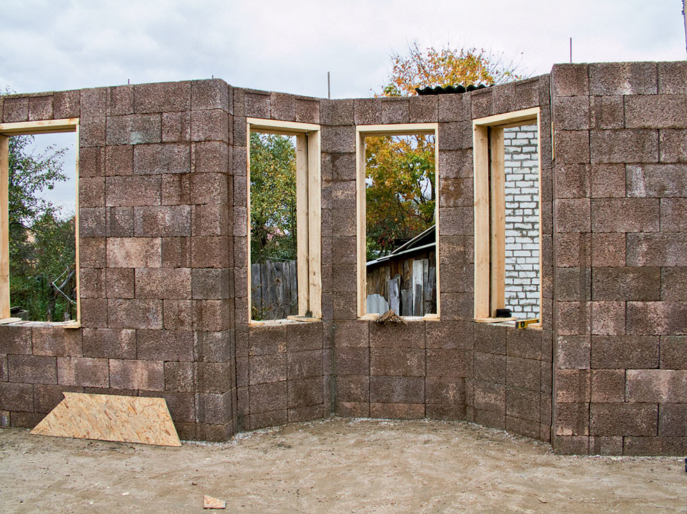

«Арболит»
Материал разработан и стандартизирован в 1960-е гг. в СССР, где было построено более 100 заводов. Затем он был на длительное время забыт, но сегодня переживает второе рождение. «Арболит» (от лат. arbor — «дерево» и греч. lithos — «камень») по сути является разновидностью лёгкого бетона.
Существует три вида «Арболита»: теплоизоляционный (плотность — до 450 кг/м³), конструкционно-теплоизоляционный (450–600 кг/м³) и конструкционный (600–850 кг/м³). Наибольшим спросом сегодня пользуется последний вариант, поскольку именно он применяется в строительстве в виде готовых крупноформатных блоков, из которых возводят несущие стены и перегородки зданий.
К недостаткам «Арболита» можно отнести высокую влагопроницаемость и пониженную влагостойкость, для борьбы с которыми желательно поддерживать влажность воздуха в помещениях в пределах 75 %, а наружные поверхности стен обязательно должны иметь защитно-отделочный слой. Кроме того, необходимо предусмотреть хорошую гидроизоляцию фундамента, достаточный подъём цоколя дома над отмосткой и увеличенные вылеты свесов крыши. Следует отметить, что разовое воздействие воды для блоков не опасно — они его выдержат, однако постоянное намокание недопустимо.
Процесс производства блоков заключается в следующем. Специально отобранную древесину дробят, затем сортируют, чтобы отобрать частицы определённой величины (используется сито с калиброванными отверстиями), обеспыливают, а далее она вместе с цементом, водой и химическими добавками поступает в смеситель. Готовый «раствор» разливают в металлические формы и уплотняют с помощью вибропресса. Пока смесь полностью не затвердеет, её выдерживают в форме и только потом вынимают полученное изделие. Заказчику готовый блок отправляют не ранее чем через 2 нед.
Крупные компании наряду с изделиями размером 500 × 300 × 200 мм изготавливают «половинки» — 500 × 300 × 150 мм, блоки с «канавкой» (для создания перемычек над проёмами), а также облегчённые блоки (с выемками) для сооружения перегородок второго этажа и др. Цена блоков — от 4500 руб. за 1 м³.
Арболитовые блоки укладывают практически так же, как и другие крупномерные блоки. Перед монтажом междуэтажного перекрытия наружные и внутренние стены увенчивают монолитным бетонным армопоясом, который не только выравнивает уровень стен, но и способствует равномерному распределению нагрузки, создаваемой перекрытием и вышележащими строительными конструкциями, а также обеспечивает дополнительную прочность и сейсмостойкость дома.

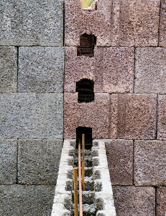

«Дюрисол» — это не только материал, но и оригинальная строительная технология, в основе которой лежит применение изготовленных в заводских условиях полых стеновых блоков, играющих роль несъёмной опалубки. Цена: 130–340 руб. за 1 шт.
В процессе возведения стен блоки устанавливают рядами друг на друга, но без применения связующего. Обязательное условие — внутренние полости блоков всех рядов стены должны совпадать по вертикали, но при укладке между соседними рядами необходимо смещение на половину блока. При этом в выемки, имеющиеся наверху блоков в каждом ряду, горизонтально укладывают арматурные прутки, которые сращивают по длине внахлёст проволочной скруткой. По центру прямоугольных полостей блоков устанавливают вертикальную арматуру (длина не более 1,5–1,8 м), связав её с горизонтальной проволочной скруткой (а при необходимости — с заранее «залитыми» в фундаменте анкерами).
Точно так же укладывают второй, третий и даже четвёртый ряды блоков, надевая их на вертикальную арматуру. После этого образовавшиеся в собранной стене вертикальные полости заполняют бетоном марки В15, В20, В25 или В30. Его заливают вручную или с применением бетононасоса. Залитый в полости бетон уплотняют вручную (метод штыкования) либо глубинным вибратором. Расход товарного бетона на 1 м² стены колеблется в пределах 0,075–0,125 м³. Затем устанавливают следующие четыре ряда и повторяют процесс заливки бетоном (по мере роста стены вертикальные прутки наращивают). В результате внутри возведённой стеновой конструкции возникает монолитная армированная бетонная решётка с мощными вертикальными несущими столбами, связанными более тонкими горизонтальными рядными перемычками. Высокая прочность такого каркаса позволяет делать его опорой для перекрытия из бетона — сборных или монолитных.

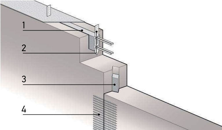

Схема создания в пазах панелей несущего монолитного железобетонного каркаса
![Все, что нужно знать о деревобетонах](/uploads/5980cd35993ab.jpg)
В полость на верхнем торце панелей укладывается арматура и заливается бетон — образуется несущая балка каркаса (1); пазы на вертикальном стыке панелей создают по- лость для отливки опорной колонны карка- са (2); стальная пластина для фиксации арма- туры (3); армирующая сетка на стыке панелей

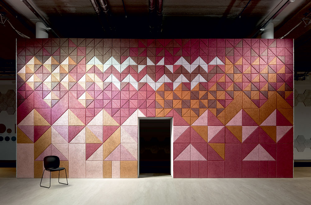

Фибролит для дизайна
![Все, что нужно знать о деревобетонах](/uploads/5980cae6ac3ae.jpg)
Фото: Träullit. Дизайнерская плитка Baux Träullit может иметь круглую, шестигранную, квадратную, прямоугольную, ромбическую и треугольную форму. При этом изделия разных форм подбирают по размеру таким образом, чтобы они легко сочетались в едином рисунке
