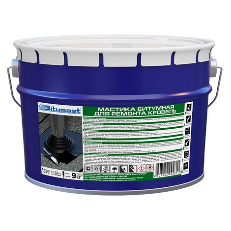

Особенности кровельных составов
Не все продукты из битума подходят для работы с кровлями, хотя здесь используются одно и двухкомпонентные составы горячего и холодного нанесения. Однокомпонентные разбавляются бензином, реже уайт-спиритом либо керосином. Или слегка подогреваются, чтобы восстановить пластичность. Последнее относится только к растворам, не требующим нагрева перед нанесением.
Чем разбавляется двухкомпонентная битумная мастика для кровли, зависит от ее типа. Здесь используются смеси с резиной, латексом, полимерами. Они чувствительны к изменению состава, поэтому желательно разводить их тем растворителем, который рекомендует производитель. Чаще всего это уайт-спирит. Указываются и допустимые пропорции внесения препарата. В любом случае не больше 20% от начального объема.
