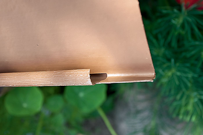

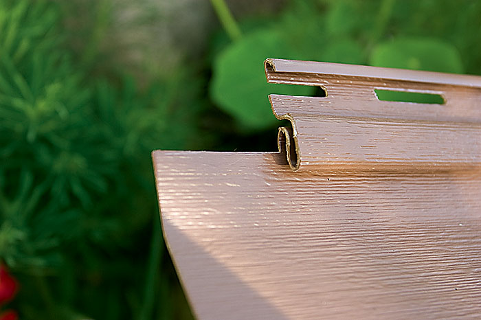

Вырезы на торцах панелей для соединения их по длине: в верхней (1) и нижней (2) частях. Трудности при получении первого из них создает многослойный крюк замка

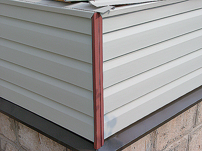

Применяемые для окантовки окон (6) и углов (7) специальные профили можно резать тем же инструментом, что и стеновые панели

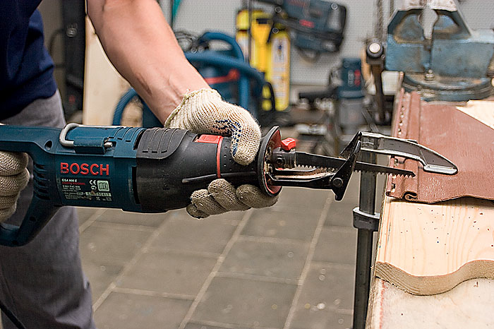

Имея под рукой в изобилии различные инструменты, ни мы, ни эксперты не смогли отказать себе в удовольствии пофантазировать и опробовать для резки панелей оборудование, не перечисленное ни в одной из инструкций. Например, сабельную пилу и электрические ножницы по металлу.
Сабельной пилой, даже оснащенной специальным полотном для пластика, резать сайдинг затруднительно, так как для этого необходимо, чтобы ее площадка упиралась в твердую поверхность, для чего пришлось прикрепить образец панели струбцинами к поверхности стола. Вусловиях стройплощадки создать такие условия можно далеко не всегда.

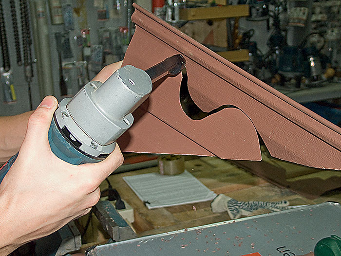

Спомощью электроножниц оказалось очень удобно делать продольные и даже фигурные резы. Но как только режущие кромки инструмента попадают на изогнутую поверхность, работать становится невозможно, потому что не всегда удается поставить ножницы параллельно поверхности. Ну а о том, чтобы разрезать многослойный верхний замок панели, даже говорить не приходится.

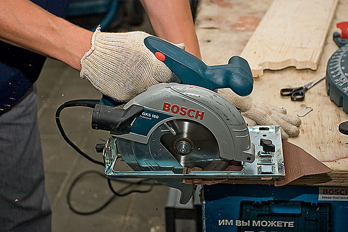

Электрическая пила. И сразу- две цитаты из инструкций от разных производителей.
1."Стационарная или ручная радиальная электрическая пила может ускорить резку сайдинга. Для резки подойдет полотнище с тонкими зубьями (от12 до 16зубьев на 2,5см), при этом полотнище должно быть установлено в обратном направлении".
2.«При работе с циркулярной пилой установите полотнище с тонкими зубьями (для фанеры) в обратную сторону, чтобы резка была мягче и чище... Режьте медленно».
Чем порезать сайдингФото 8Вроде бы все понятно. Вот только выполнимо... с трудом. Для начала хотелось бы знать, где взять диск с такими мелкими зубьями? Например, в ассортименте фирмы Bosch, как и у других крупных компаний, таких нет. Но даже если вы все-таки сумеете подобный найти, сложности на этом не кончатся. С помощью ручной циркулярки проблематично сделать даже поперечный или продольный рез, не говоря уже о торцевых вырезах. Используя стационарную пилу, панели также можно резать поперек и вдоль, но о торцевых вырезах придется забыть- чтобы их получить, панель требуется дважды переворачивать, а потом все равно подрезать «наплыв» верхнего замка панели ножницами. Полностью изготовить выпил под окно тоже не удастся.
Чем порезать сайдингФото 9Откуда взялась ошибка, сказать трудно, но во время изучения инструкций появилось следующее предположение: на картинке (а она, видимо, одна и путешествует из одной инструкции в другую) резка сайдинга с помощью ручной циркулярной пилы выглядит красиво лишь потому, что художник нарушил соотношение между размерами панели и пилы. На практике вы просто не видите, что и как режете, поскольку поверхность панели закрыта металлической опорной площадкой пилы (фото 8). К тому же, если под отрезаемой частью нет опоры, в процессе работы вес пилы изгибает панель и линия реза уходит в сторону. Во время эксперимента мы убедились: пилой с крупными зубьями резать нельзя- сайдинг скалывается. (фото 9) На морозе от этих сколов наверняка начнут расти трещины.

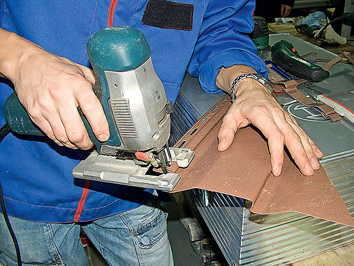

Лобзик. И этот инструмент для резки сайдинга применим лишь частично, в чем были единодушны и мы, и эксперты. Для нормальной работы хотя бы под частью площадки инструмент должен иметь твердую и желательно ровную опору. Мало того, что панель сайдинга сама по себе ни твердой, ни ровной опорой не является, так еще и под зоной врезания зубьев в петлю крюка она ни на что не опирается, а при отрезании небольшой части так вообще висит в воздухе.
Чем порезать сайдингФото 10Перебрав два десятка различных полотен, эксперты подобрали необходимое- Т101 с очень мелкими зубьями (предназначено для резки ламината). Остальные винил не резали- ломали. Попе- речную резку панелей наши эксперты выполнили относительно легко, но вырезы на торцах по изогнутой кромке даже для них оказалось сделать затруднительно (фото 10). Правда, они и с этой задачей справились, но повторять такой "подвиг" не советуем- кончиться может печально. Несмотря на подбор полотна, рез получился рваным, поэтому, если в теплую погоду работать лобзиком еще можно, в холодную о нем следует забыть.

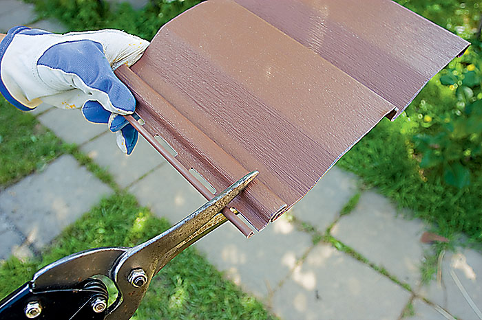

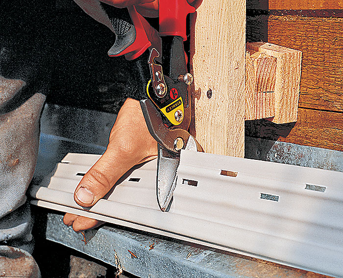

Ножницы по металлу. Подходят для резки сайдинга только в теплую погоду. В холод использовать их не рекомендуется- в месте смыкания концов лезвий на морозе однозначно появится трещина. Кстати, при определенной толщине режущих частей (конструкции ножниц встречаются разные) такая трещина может возникнуть и в теплое время. В инструкциях по монтажу по этому поводу есть, например, такие указания:
"При разрезке панелей ножницами по металлу... избегайте полного смыкания режущих кромок ножниц". "... Используйте лезвия ножниц лишь на 3/4 их длины, чтобы резка была более аккуратной и чистой. Начинайте отрезать панель с верхней, крепежной части».

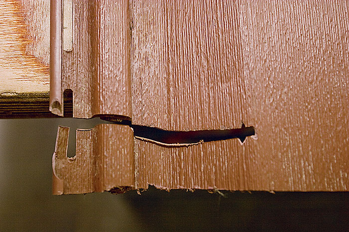

Чем порезать сайдингФото 12Вроде бы все ясно. Только похоже, что инструкцию писал человек, сам сайдинг не резавший. В верхней части панели находится "крюк" замка, за который цепляется нижний замок вышестоящей панели (фото 12). Этот крюк имеет S-образную конфигурацию и образован тремя слоями винила; чтобы его прорезать, приходится налегать на ножницы всем телом. И когда он наконец-то будет прорезан, движение ножниц человек уже не в состоянии остановить- концы лезвий смыкаются и... получается трещина. Спасти может разве что богатый практический опыт, помноженный на отточенную координацию движений и недюжинную силу мышц рук. А где все это взять? Но если начать резку с нижней части (фото 13), проблем будет меньше.
Чем порезать сайдингФото 13Следует добавить, что при резке в местах изгибания панелей сайдинг сминается, а в холодную погоду или при недостаточной пластичности материала (увы, не у всех производителей свойства материала одинаково хороши) трескается. Стоит ли говорить, что для изготовления торцевых вырезов надо проявить смекалку? Зато резка вдоль панели особых проблем не вызывает, если, конечно, намеченная вами линия реза не проходит через изгиб панели.

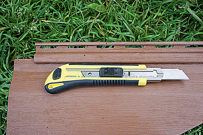

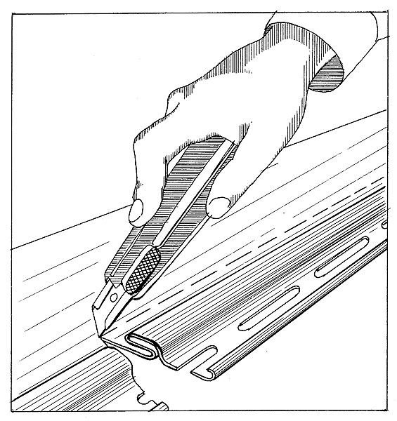

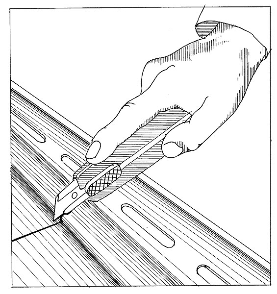

Нож (фото 14). И опять начнем с цитаты: «Используя нож-резак, проведите глубокую борозду на панели, затем несколько раз согните/разогните панель, пока она не сломается по намеченной линии». Написанное справедливо только при нестесненном резании ровного участка материала. Например, для получения выпила под оконным проемом делают два поперечных пропила (рис. 1), прикладывают линейку и ножом выполняют на панели длинный надрез, а затем отгибают отрезаемую часть в сторону, противоположную надрезу. Раздается щелчок, и отрезаемая часть падает на землю.
Поперечную же резку панелей, как это показано на рисунке 2, взятом нами из одной инструкции, не стоит даже пытаться выполнить с помощью ножа. Как не стоит использовать его и для создания торцевых вырезов.

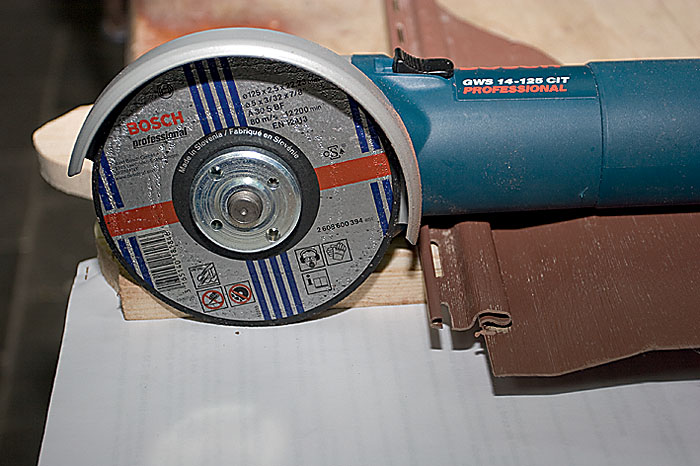

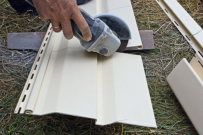

Углошлифовальная машина, проще говоря, болгарка. Этот инструмент также упоминается во многих руководствах, но весьма своеобразно. Винструкции написано примерно следующее. Для резки винилового сайдинга не рекомендуется (в некоторых случаях стоит категорич- ное- "запрещается") применять болгарку, так как режущий круг оплавляет края реза, что вызывает их охрупчивание и как следствие- появление трещин. Итолько в одной инструкции мы нашли фразу: «Для резки винилового сайдинга можно использовать ножовку по металлу... и болгарку (на малой скорости)».
Чем порезать сайдингФото 15Прочитав эти слова, наши эксперты на время задумались, а затем принесли необходимый инструмент- углошлифовальную машину GWS 14-125 CIET (Bosch) мощностью 1400Вт (фото 15), имеющую шесть ступеней регулирования числа оборотов (2800-11000об/мин). Вданной серии есть и менее мощные устройства, например V-6 (GWS-6-115E) (670Вт). Обмотка электродвигателя у любой из рассматриваемых болгарок имеет специальную защиту от повреждения пылью, в больших количествах образующейся при резке панелей (кстати, об этом в инструкции не упоминается).
Чем порезать сайдингФото 16Защита двигателя от пыли- совсем не лишняя функция для болгарки. На опыте проверено (см. статью "Жила-была дача"), что пыли при резке сайдинга выделяется много, причем мелкой и очень въедливой. Она оседает как на одежде, так и на инструменте, проникая в любые щели. Врезультате кнопка включения болгарки начала барахлить уже после 2ч работы, а через неделю ее в положении «включено» приходилось удерживать пальцем (фото 16). Без выхода из строя двигателя обошлось, но пылью его забило основательно.
Предложенный экспертами инструмент подошел как нельзя лучше. Если установить тонкий (толщиной около 1,5мм) отрезной диск диаметром 125мм и подобрать соответствующую скорость вращения, можно резать панели и вдоль, и поперек. Некоторые проблемы возникают разве что при выполнении торцевых вырезов. Приходится выполнять операцию, удерживая панель на весу, к тому же сложно отрезать "крюк"-наплыв в верхней части панели: чуть зазевался, и полотно панели оказалось прорезанным, а деталь- безнадежно испорченной. Да и вообще, работа болгаркой на весу (а инструмент этот довольно объемный и тяжелый)- дело небезопасное.

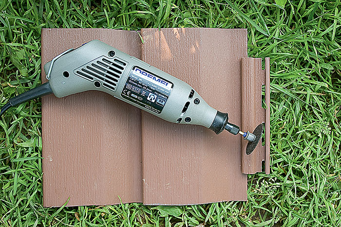

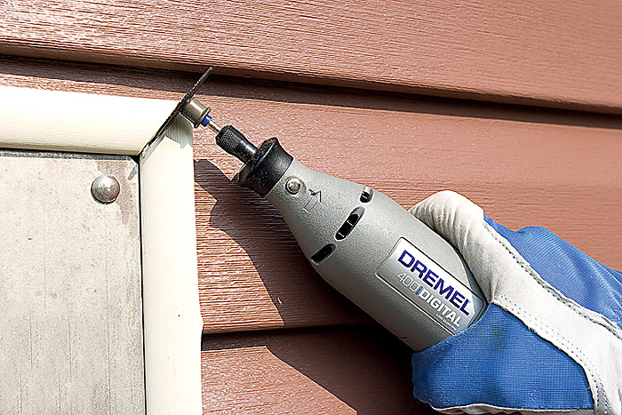

Чем порезать сайдингФото 17Dremel 400 digital (Bosch). Этот компактный инструмент появился на нашем рынке относительно недавно и потому еще не успел приобрести достаточную известность. Он также относится к шлифовальным машинкам, только не углошлифовальным, а прямошлифовальным. Аппарат компактен, легок (550г), достаточно мощен (140Вт) и удобен в работе. Имеет ступенчатую регулировку частоты вращения двигателя (5-33тыс.об/мин), которая отражается на электронном табло. Именно компактность прибора и привлекает в первую очередь- им можно спокойно работать, Чем порезать сайдингФото 18даже удерживая панель на весу. Оснастив машинку небольшим и очень тонким отрезным диском (диаметром 35мм), эксперты изготовили оба торцевых выреза всего за 1,5 мин. Полученный с помощью Dremel рез был аккуратен, чист и на вид неотличим от изготовленного еще на заводе (фото17). При необходимости этой, как ее нередко называют, бормашинкой можно подрезать и уже установленные детали (фото18).
Если для перечисленных операции Dremel подходит как нельзя лучше, то для продольной и поперечной резки панелей следует предпочесть обычную болгарку- на этих операциях у нее производительность выше.
