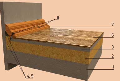

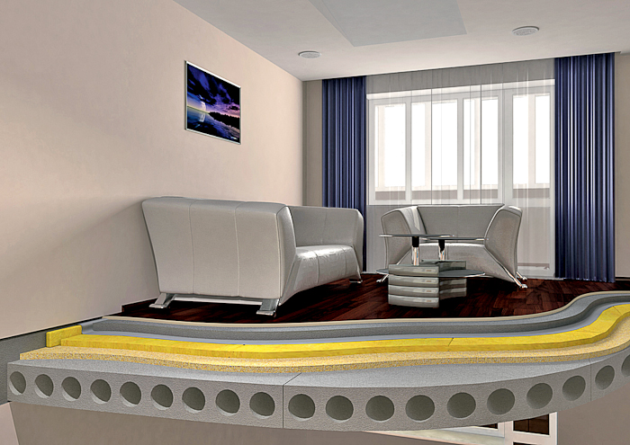

(а)- Схема конструкции «плавающего» пола:
1 - плита междуэтажного перекрытия; 2 - слой жесткого изоляционного материала;
3 - цементно-песчаная стяжка или слой твердых древесно-волокнистых плит;
4, 5 - звукоизолирующие прокладки;
6 - финишное напольное покрытие;
7 - плинтус;
8 - гвоздь или шуруп

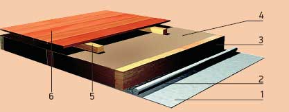

(б)- Схема конструкции изоляции по лагам:
1 - черновой пол;
2 - пароизоляционная мембрана (для чердачного и подвального перекрытий ее устанавливают со стороны теплого помещения перед утеплителем);
3 - деревянная балка перекрытия;
4 - изоляционный материал;
5 - лага;

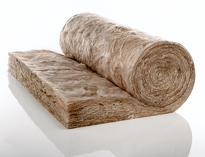

Еще один популярный представитель этой группы- стекловолокно. Его производят из сырьевой шихты (кварцевый песок, кальцинированная сода, сульфат натрия ит.д.) и стеклянного боя. Негорючую и стойкую к различным агрессивным воздействиям массу утеплителя образуют хаотично расположенные стеклянные волокна с небольшим количеством синтетического связующего и гидрофобизирующих добавок. Диаметр волокон - 3-5 мкм, и они в несколько раз длиннее, чем у каменной ваты, поэтому стекловолокно более упруго. Материалы из него, используемые для изоляции зданий, обычно не такие плотные, как «каменные», и дают меньшую нагрузку на несущие конструкции, сохраняя при этом теплоизоляционную способность. Большая сжимаемость, гибкость и упругость делают их незаменимыми при использовании на неровных поверхностях и в геометрически сложных конструкциях.

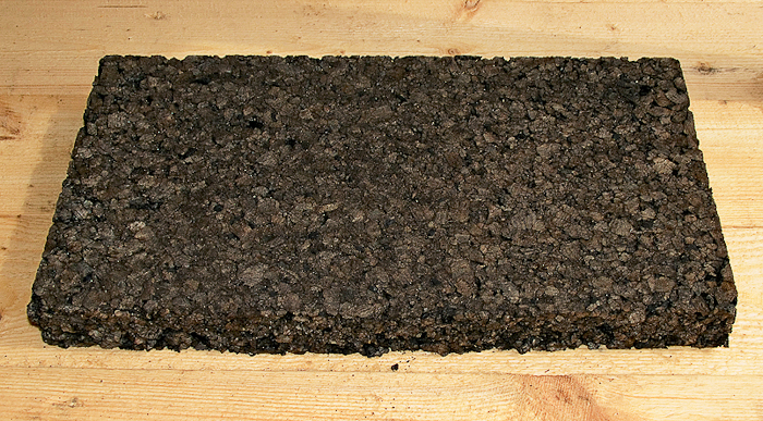

Приверженцам экологического направления в от делке жилья стоит обратить внимание на пробковые панели (черный агломерат) различной толщины (от 10 до 100мм), состоящие из спрессованных гранул измельченной коры пробкового дуба. Материал не содержит искусственных химических добавок, совершенно невосприимчив к влаге, не поддерживает горения. Если же пламя от внешнего источника находится в длительном контакте с панелями, они начинают медленно т леть, не выделяя при этом токсичных веществ. Пробковый агломерат имеет низкую теплопроводность- 0,037Вт/(мК)- и обеспечивает от личную теплоизоляцию жилых зданий. Панель толщиной всего 30мм держит тепло так же, как кирпичная стена толщиной 400мм или стена из дубового бруса толщиной 150мм. Поэтому пробковый агломерат можно без ограничений использовать для наружной и внутренней изоляции фасадов, междуэтажных перекрытий, стен, подкровельных пространств. Ав сочетании с другими отделочными материалами- в многослойных конструкциях (в том числе напольных) для утепления, снижения шума и реверберации.
Андрей Александров, генеральный директор
компании «Корк Центр»

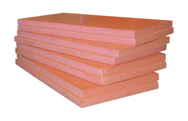

Газонаполненные полимеры. Кним относятся материалы, изготовляемые путем вспенивания и экструзии пластмасс на основе стирола, полиуретана, полиэфиров, синтетического каучука идр. Наиболее известны пенополиуретан (газонаполненная пластмасса со структурой из полузакрытых ячеек), пенополистирол, состоящий из прессованных вспученных гранул, и экструдированный пенополистирол. Структура последнего представляет собой множество не сообщающихся друг с другом мелких закрытых ячеек. Они обеспечивают более низкие теплопроводность, водопоглощение и паропроницаемость, чем у перечисленных материалов данной группы.

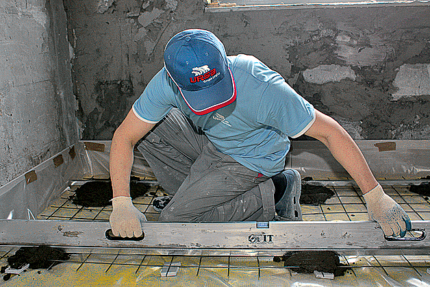

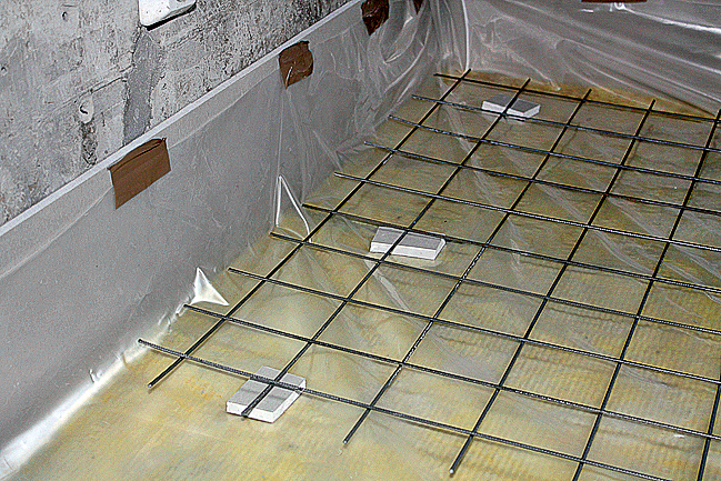

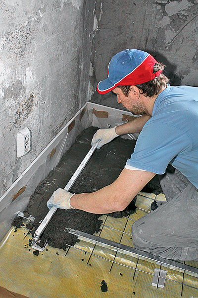

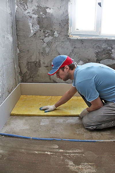

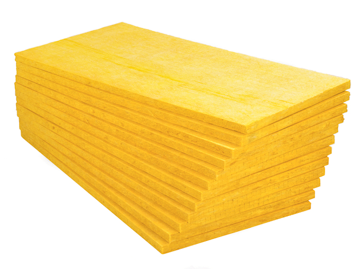

Устройство "плавающего" пола жесткими плитами Glasswool П-60 (Ursa) под "мокрой" стяжкой:

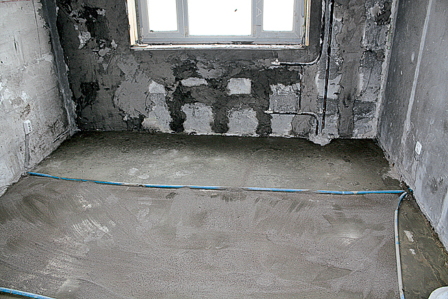

а - готовят основание пола. Оно должно быть сухим и ровным (повышается срок службы покрытия). Отклонение от плоскости на отрезке длиной 2м не должно превышать 10мм;

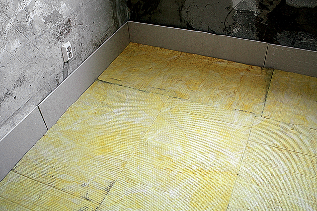

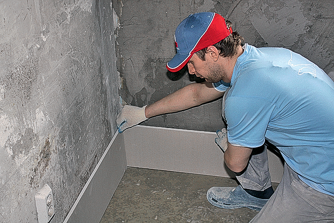

б - чтобы предотвратить появление "акустических мостов", снижающих шумоизоляционный эффект, необходимо изолировать жесткий "плавающий" слой от стен или перегородок, для этого по периметру помещения устанавливают временную опалубку из тонких досок или кусков фанеры толщиной 1см;
в - в качестве изоляционного материала используют плиты из штапельного стекловолокна. Укладывать плиты начинают из угла помещения, чтобы уменьшить количество отходов;

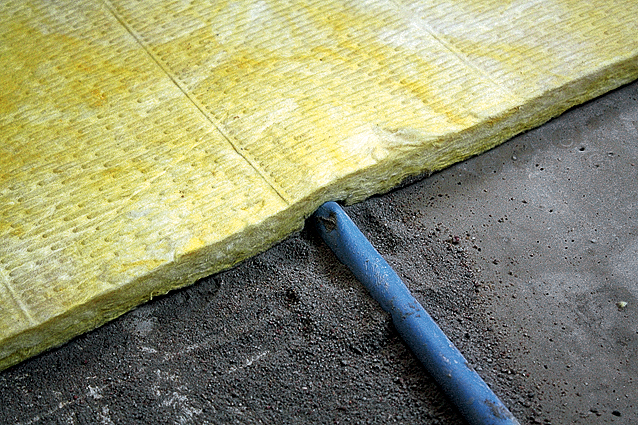

г - электрические кабели и другие коммуникации прячут в конструкцию "плавающего" пола, вместо того чтобы проводить их по стенам и углам помещения, где они будут находиться на виду, тем более что стекловолокно - материал негорючий и не распространяющий огонь;
д - плиты материала укладывают, плотно прижимая к опалубке и друг к другу;
е - накрывают плиты полиэтиленовой пленкой. Полотна пленки соединяют с перехлестом и проклеивают скотчем. Края заводят на стены и также скотчем приклеивают к опалубке. По всей поверхности пола устанавливают поддерживающие маяки высотой 10-15мм, поверх которых кладут армирующую сетку, чтобы она оказалась в середине цементно-песчаного слоя;
ж - на сетку устанавливают направляющие (например, металлические профили) и регулируют их положение с помощью уровня;
з - всю конструкцию заливают цементно-песчаным раствором общей толщиной 30-40мм, затем его тщательно выравнивают и затирают. Когда стяжка высохнет, пленку обрезают, а опалубку удаляют. Образовавшиеся зазоры заполняют остатками изоляционного материала. Стык разных покрытий в дверном проеме декорируют специальными поливинилхлоридными или металлическими порожками, они же компенсируют незначительные перепады высот

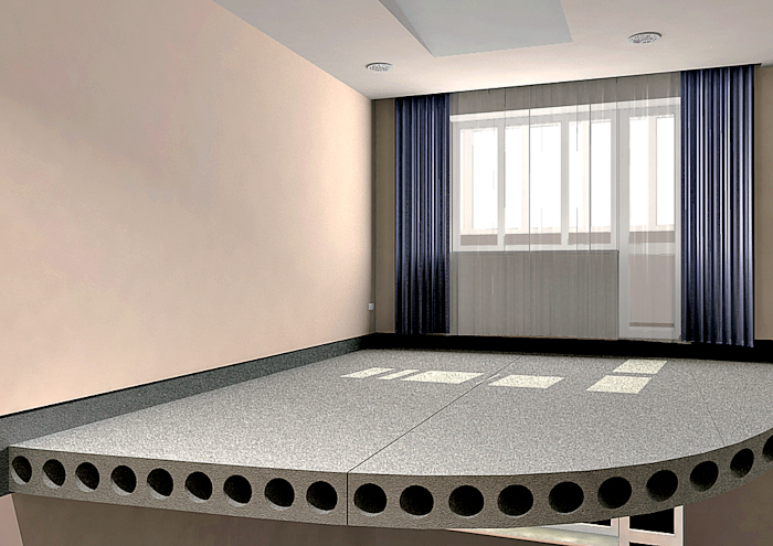

В настоящее время междуэтажными перекрытиями в многоэтажных домах обычно служат железобетонные плиты. Наиболее простым способом тепло- и звукоизоляции подобной конструкции является устройство «плавающего» пола. При этом обратите внимание на некоторые нюансы.
Вначале оцените отклонения от плоскости основания. (Делая ремонт в старой квартире, перед этим этапом удаляют старое напольное покрытие, чтобы сохранить высоту помещения.) Не секрет, что и в новых, и в давно существующих постройках несущие плиты бывают уложены криво, так что образуются пороги или заметные перепады высоты по всей площади. Такое основание следует выровнять. Бюджетный вариант - насыпать слой песка, более затратный - уложить цементно-песчаную стяжку, самый дорогой - использовать самовыравнивающуюся смесь.
Работать с минераловатными материалами внутри помещений следует в одежде с длинными рукавами, головном уборе, перчатках, а также в многослойной марлевой повязке или респираторе. При правильно организованной вентиляции пыли становится намного меньше
Затем на подготовленное сухое основание (во влажных помещениях его предварительно защищают слоем гидроизоляции) укладывают изоляционный материал. Помимо низкой теплопроводности и хороших звукоизоляционных показателей он должен обладать малой степенью деформации при сжатии, а главное - сохранять все эти свойства длительное время. Ведь конструкция пола, в том числе изоляция, в течение всего срока эксплуатации подвергается повышенным механическим нагрузкам. Вкачестве изоляционных материалов можно использовать, например, плиты "Isover Плавающий Пол" ("Сен-Гобен Строительная Продукция Рус", Франция - Россия) с шпунтованной кромкой (размеры - 1380 1190 20мм, цена 1м - 117руб.), "Флор Баттс" (Rockwool, Дания - Россия; 1000 600 25мм, цена 1м - 240руб.), Glasswool П-60 (Ursa, Испания - Россия; 1250 600 25мм, цена 1м - 130руб.), "Пеноплэкс тип 35" ("Пеноплэкс", Россия; 1200 600 30мм, цена 1м - 130руб.), пробковые панели Izora (Amorim Isolamentos, Португалия; 1000 500 20мм, цена 1м - 360руб.).
Мнение специалиста
Значение индекса изоляции воздушного шума перекрытий в многоэтажных домах соответствует требованиям СНиП 23-03-2003, если их толщина не менее 220мм. Но если они не обладают нужными демпфирующими характеристиками, стук каблуков и звон разбитой посуды, стук закрывающихся дверей (ударный и структурный шум) будут громким эхом раздаваться у соседей снизу и распространяться по всем другим конструкциям дома. Поэтому желание звукоизолировать пол естественно для каждого здравомыслящего человека, который хочет, чтобы претензий к нему было поменьше. Однако конструкция "плавающего" пола, улучшающая акустический комфорт, уменьшает высоту помещения на несколько сантиметров. Тем, кто стремится минимизировать потери, стоит использовать звукоизоляционные плиты толщиной всего 20 или 25мм. Они есть в ассортименте многих крупных производителей изоляционных материалов. Например, если применять жесткие плиты "Флор Баттс" (Rockwool) размером 1000 600 25мм в качестве звукоизоляционного слоя в конструкции "плавающей" стяжки, значение индекса приведенного уровня ударного шума под перекрытием уменьшится на 35дБ (по результатам испытаний в НИИ стройфизики).
Татьяна Андреева, технический директор компании Rockwool Russia

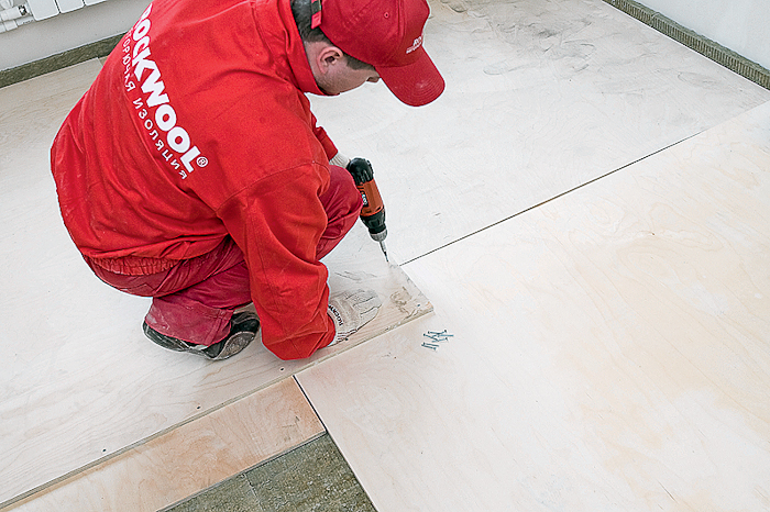

Плотно уложенные, без зазоров и щелей, изоляционные плиты заливают "мокрой" цементно-песчаной стяжкой толщиной не менее 4см, обязательно армируя ее металлической сеткой или фасадной стеклосеткой. Ведь именно стяжка будет воспринимать нагрузку на пол. Пористые материалы предварительно покрывают полиэтиленом или геотекстилем с перехлестом полотен не менее 20см. Если этого не сделать, влажная масса просочится в изоляцию и застынет в ней, что приведет к частичной потере расчетных характеристик.
Роль жесткого несущего слоя над упругой изоляцией может выполнять и "сухая" стяжка из листовых материалов: фанеры, гипсо- или древесноволокнистых листов, ориентированностружечных плит ит.п. Их укладывают в два слоя, скрепляя между собой клеем. Врезультате над изоляционным материалом образуется ровная твердая поверхность, которая послужит основой для настила любого финишного покрытия.

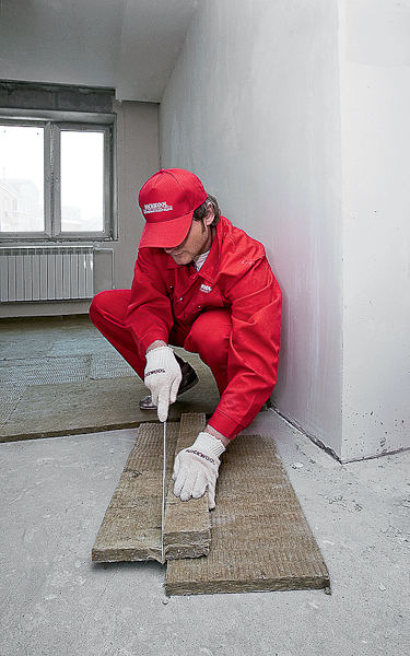

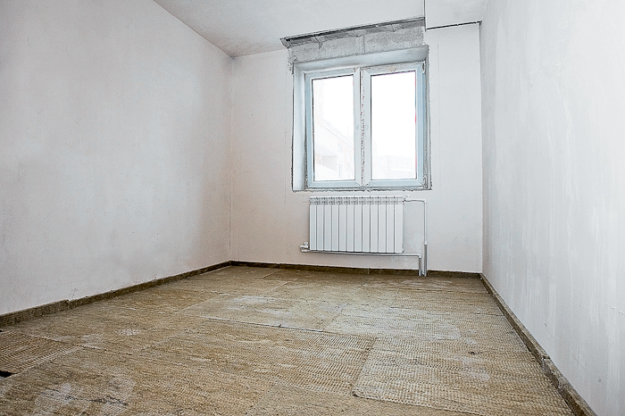

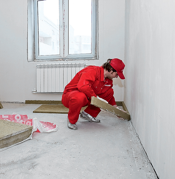

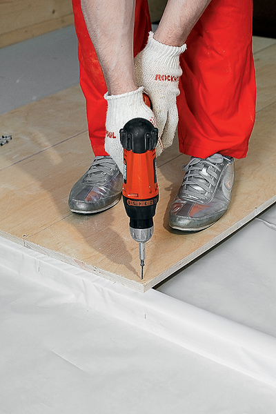

Утепление бетонного перекрытия в квартире плитами "Флор Баттс" (Rockwool):
а - перед утеплением пола устраняют дефекты железобетонной плиты и перепады высоты пола, превышающие 1см. Затем подготовляют необходимое количество материала. Оно должно равняться всей площади комнаты с добавлением 10 % на подрезку. Если помещение имеет сложную геометрическую форму, изоляционный материал берут с 15-20 % запасом. По периметру помещения устанавливают звукоизолирующие прокладки, нарезанные из плит "Флор Баттс" толщиной 25мм, высотой, равной общей толщине конструкции "плавающего" пола (теплоизоляция+стяжка+напольное покрытие);
б - монтаж прокладок и плит ведут параллельно: сначала вдоль стен устанавливают узкие полоски материала, а затем их прижимают плитами изоляции;
в - правильно уложенные плиты обязательно имеют разбежку по швам;

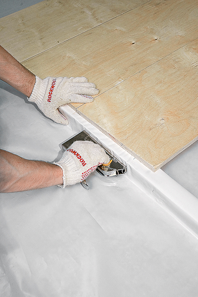

г - чтобы сократить время проведения ремонта и уйти от "мокрых" процессов, вместо цементно-песчаной стяжки поверх изоляции решено выполнить "сухую" стяжку из двух слоев водостойкой фанеры (также можно использовать гипсокартонные или гипсоволокнистые листы, ориентированно- стружечные плиты). Ее укладывают так, чтобы швы между листами нижнего слоя обязательно перекрывались листами верхнего. Слои фанеры скрепляют саморезами;

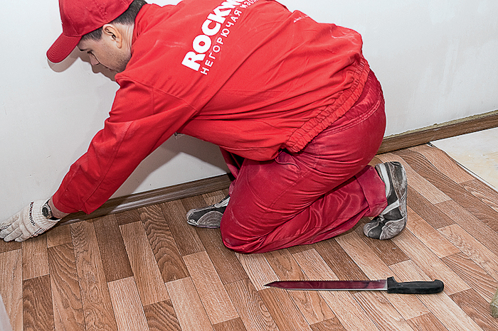

д - поверх жесткого основания укладывают финишное покрытие (линолеум) и крепят декоративные плинтусы.
Чрезвычайно важно, чтобы все слои, лежащие на изоляции, не имели жестких связей с несущим перекрытием и не примыкали вплотную к стенам или перегородкам, а как бы "плавали" на пружинящем основании, так как жесткое соединение создает условия для распространения структурного шума по конструктивным элементам здания. Поэтому по периметру помещения оставляют небольшой воздушный зазор шириной 10-15мм. Его заполняют упругой вспененной лентой или изоляционными прокладками (обычно из того же материала, который используют в качестве изоляции), а впоследствии закрывают декоративным плинтусом.

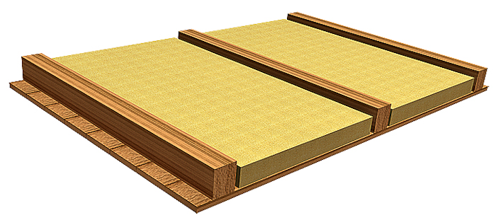

Эх вы, лаги мои, лаги...

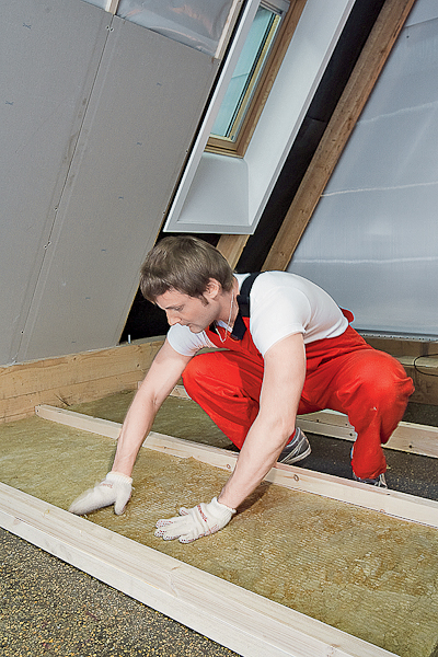

Перекрытия на балках и деревянных лагах, как правило, встречаются в городских зданиях старой постройки и частных домах. Их тепло- и звукоизоляция не требует сложных технологических решений и достаточно экономична, ведь используемый материал не испытывает механических нагрузок - их принимает на себя только конструкция пола.
Деревянные лаги сначала обрабатывают антисептической и противопожарной пропиткой. Затем изоляционный материал плотно и без зазоров укладывают в пространство между лагами. Для этого подходят не только жесткие плиты, но и мягкая рулонная изоляция. Например, материалы "Термо Ролл" 044 ECOSE Technology (KNAUF Insulation, Германия - Россия; размеры - 1200 7000 (2 50)мм, цена рулона - 900руб.), "Классик Плюс" 50Е (Isover; 1170 610 50мм, цена упаковки - 740руб.), "Лайт Баттс" (Rockwool; 1000 600 50мм, цена упаковки - 550руб.).
Без шума и холода а Без шума и холода б Без шума и холода в Без шума и холода г

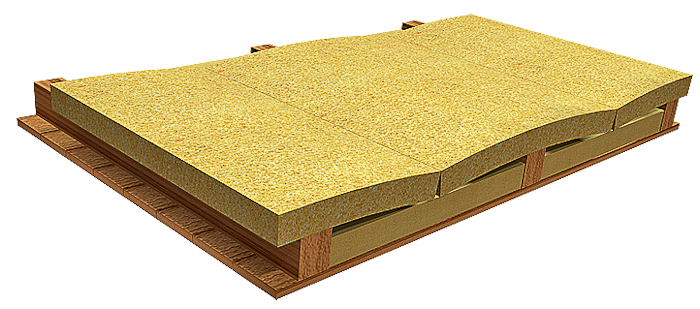

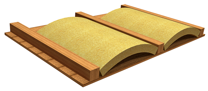

Типичные ошибки при укладке изоляции по лагам:
а - изоляционный материал слишком узкий, поэтому между ним и каркасной конструкцией появляются зазоры;
б - слои изоляции не пригнаны друг к другу и образуют зазоры и щели;
в - изоляционный материал установлен неправильно и неплотно прилегает к каркасной конструкции;
г - ширина изоляционного материала выбрана неверно, и из-за этого пространство между лагами кажется переполненным
3D-графика Н. Самарина

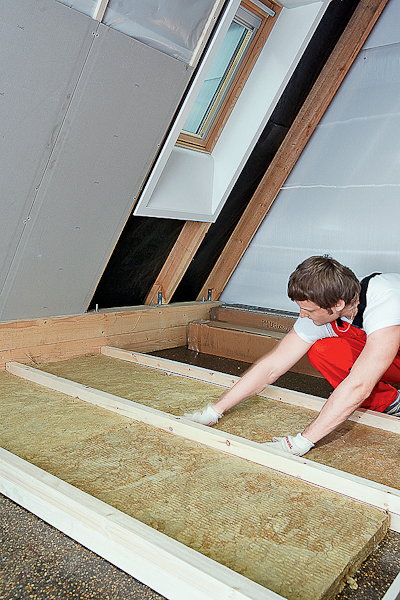

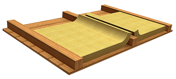

Утепление перекрытия по лагам плитами "Лайт Баттс" (Rockwool):
а - плиты теплоизоляции устанавливают враспор между лагами. Плита имеет один пружинящий край, который обеспечивает быструю и надежную фиксацию материала в конструкции;
б - при укладке теплоизоляции в несколько слоев швы между плитами верхнего располагают со смещением относительно швов нижнего;
в - если под перекрытием находится помещение, температура в котором намного ниже, чем в изолируемой комнате, плиты накрывают пароизоляционной пленкой. Ее укладывают вплотную к утеплителю и прикрепляют строительным степлером к лагам. Если высота лаг равна толщине теплоизоляции, вдоль них набивают рейки, чтобы над утеплителем образовался воздушный зазор. Когда в помещениях над перекрытием и под ним нет большого перепада температуры, пароизоляция не обязательна;
г - монтируют финишное напольное покрытие.
