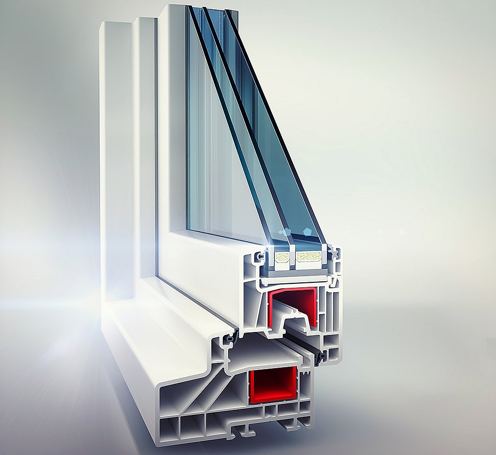

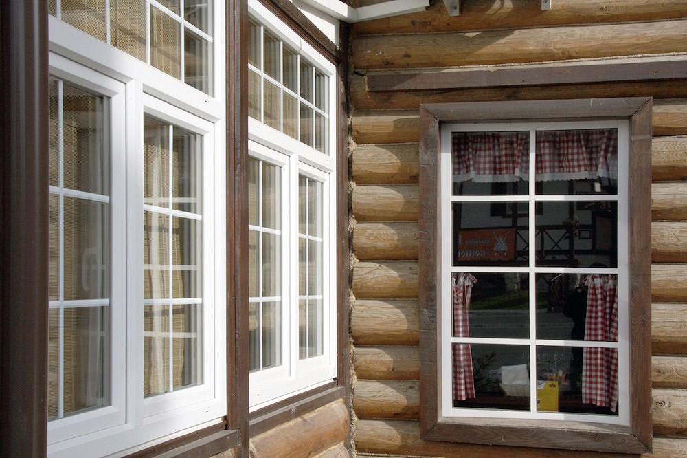

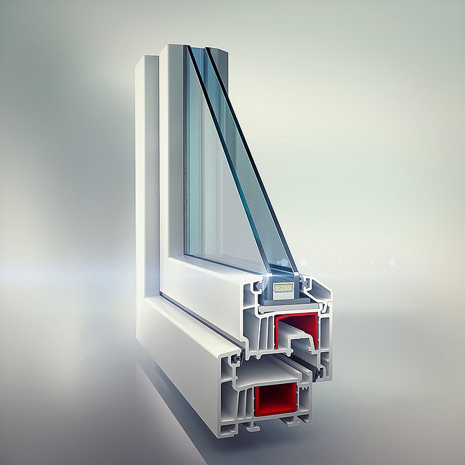

3. Шумозащитные окна
Стены дома, как правило, обладают индексом изоляции воздушного шума не менее 60 дБ, и этого вполне достаточно, чтобы практически не слышать дороги. А вот окна изолируют звук намного хуже.
Звукоизолирующую способность окон намного улучшат стеклопакеты с наружным стеклом 6 мм и тремя контурами уплотнения. Число внутренних камер стеклопакета должно быть не менее двух. И очень важно оборудовать дом современной вентиляционной системой, ведь при проветривании через открытые створки (в том числе щелевом) звукоизоляция резко ухудшается.
