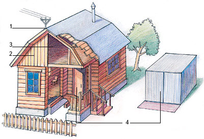

Комплексная огнебиозащита строений:
1
- КЛ-1,
"Эндотерм";
2- "Фенилакс", "Сенеж огнебио проф", "Пирекс", КСДА, КСД, ВАНН-1;
3- "Фенилакс", "Сенеж огнебио проф", "Пирекс", КСДА, КСД, ВАНН-1, ОЗП-1, "Эндотерм", "Файрекс";
4- "Протерм Стил", "Файэфлекс", "Эндотерм", ОЗП-1

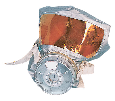

Дышать в защитном капюшоне "Феникс" надо через загубник, расположенный на внутренней стороне фильтра. Нос следует закрыть специальным зажимом

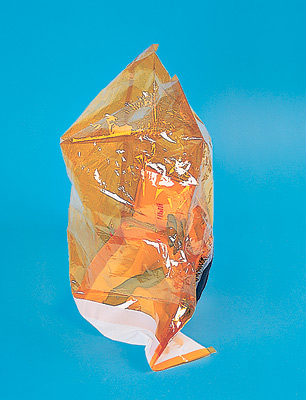

Газодымозащитный комплект ГДЗК

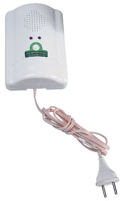

Автоматическая система перекрытия газа. Kонтроллер.
Исполнительный механизм, не требующий электроэнергии для закрытия газа

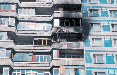

Построить дом, как известно, только полдела, надо еще суметь его защитить. Например, от такого бедствия, как пожар. Этот обзор мы посвящаем элементарным мерам пожарной безопасности и первичным средствам пожаротушения, которые должны иметься в каждом жилище.
Основная причина пожара- человеческая беспечность
(Статистика МЧС)

Характеристики системы автоматического перекрытия газа
| Тип устройства |
Газовый детектор |
Контроллер |
Исполнительный механизм |
| Модель |
НВ-362 |
HD-703 (1/2 '') |
HD-704 (3/4 '') |
HD-705(1'') |
| Размеры,мм |
1155645 |
14510044 |
14711897 |
15711897 |
16711897 |
| Масса, г |
290 |
480 |
620 |
630 |
640 |
| Рабочая температура, С |
От -20 до +40 |
От -10 до +40 |
От -30 до +75 |
| Питающее напряжение, В/эл. мощность, Вт |
220/2,7 |
220/1,9 |
220/0,8 Преобразуется в постоянный ток 12В |
| Световая индикация |
Включение в сеть- зеленая лампочка |
Клапан открыт- зеленый, клапан закрыт- красный |
| Сигнализация при тревоге |
Гудки, мигание желтой лампочки |
Гудки (70 дБ и выше), мигание красной лампочки |
| Время срабатывания, с |
30- выход на рабочий режим после включения в сеть |
Не более 10 после сигнала тревоги |
| Цена, руб. |
За комплект- 5400, дополнительный датчик- 1450 |

Капюшон защитный «Феникс» ("ЭПИЦЕНТР МАРКЕТ") состоит из колпака, изготовленного из полиамидной пленки, фильтрующе-поглощающего элемента из шести слоев различных материалов (общая толщина 8-9мм) и силиконового загубника. Важные достоинства "Феникса"- компактность (масса- не более 90г, габариты- 1083см) и еще то, что это, пожалуй, единственная маска, которая подходит для детей (но не грудного возраста). Фильтр унифицированно обеспечивает защиту более чем от 20 наиболее опасных химических веществ, включая продукты горения. Срок хранения- не менее 5 лет. Цена- 1429 руб. (в ближайшее время по заявлению производителя она будет снижена).
Газодымозащитный комплект ГДЗК ("ЭЛЕКТРОСТАЛЬСКИЙ ХИМИКО-МЕХАНИЧЕСКИЙ ЗАВОД"). Средство защиты одноразового использования, пригодное для взрослых и детей старше 10 лет. Состоит из капюшона, полумаски, клапана выдоха, фильтрующе-сорбирующего патрона и оголовья. Время защитного действия- не менее 15 мин. Габаритные размеры в упаковке- 180180130мм. Масса- 800г. Гарантийный срок хранения- 3 года. Цена- 1285 руб.

Автоматические системы перекрытия газа. При пожаре подачу газа в дом следует немедленно перекрыть. Лучше всего, если эту обязанность возьмет на себя автоматика, поскольку людям в подобных ситуациях совсем не до того. Давно известны так называемые промышленные системы, перекрывающие подачу газа в аварийных ситуациях. Но чтобы выполнить эту операцию, им необходима электроэнергия. Ав аварийной ситуации как раз она-то, как правило, и отсутствует. Недавно в продаже появились несколько отличные от промышленных автоматические системы перекрытия газа, выпускаемые фирмой HANKOOK GAS KIKI Co (Ю. Корея). Комплект состоит из газового детектора, контроллера и исполнительного механизма.
Можно установить как один, так и несколько датчиков утечки газа, например в котельной и на кухне. Принцип обнаружения утечки- каталитическое окисление, позволяющее датчику обнаруживать в воздухе помещения практически любой вид воспламеняющегося газа (бутан, пропан, метан, этан), причем в минимальных дозах (не более 1/4 взрывоопасной концентрации). Исполнительный механизм монтируется на входном газовом вентиле и рассчитан на трубы в 1/2'', 3/4'' и 1'' (разные модели). Вотличие от промышленных систем, не врезается в систему подачи газа, а просто крепится сверху на трубу и ручку газового вентиля. Еще одно его отличие- электроэнергия ему нужна только для того, чтобы удерживать вентиль в открытом состоянии (то есть тратит он ее минимально). Процесс же закрывания вентиля происходит за счет усилия пружины привода, взводимой вручную при открывании. Контроллер может устанавливаться в любом удобном месте. При обнаружении утечки газа система подает тревожные световой и звуковой сигналы и перекрывает подачу газа в дом (квартиру). Последнее происходит в двух случаях: как только газ появится в воздухе помещений, где установлены датчики, и при отключении электроэнергии (это для автоматики тот же сигнал аварии). Возобновить подачу газа можно только вручную, взведя пружину.

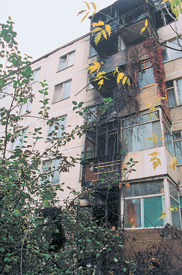

Как компенсировать те или иные недостатки (особенности) проекта
Принимаемые для этого меры так и называются- компенсирующими. Что они собой представляют? Если в одном доме можно оборудовать, кроме основного, еще и пожарный выход, то в другом сделать его по ряду причин невозможно. Отсутствие второго выхода компенсируется, например, установкой спасательной лестницы, а если дом очень большой- нескольких лестниц. Приобретя такую лестницу и расположив ее под одним из окон в специальном ящике (в сложенном виде она занимает немного места), можете не сомневаться- и вы, и ваши домочадцы в случае блокирования пожаром основного выхода благополучно спуститесь с верхнего этажа на землю. Естественно, стоит заранее предусмотреть в стене под подоконником или над оконным проемом анкерные болты для крепления лестницы.
Выбор лестниц сейчас довольно широк. Прежде всего, это складные модели со ступенями из трубы или дерева. Конструкции с деревянными ступенями производятся из высокопрочной синтетической ленты (стропы), выдерживающей нагрузку до 1000кг. Для изготовления более огнестойких моделей с металлическими ступенями используются стальные цепи или трос. Длина лестниц, как правило, 6м, но есть и длиной 12м. Шаг ступеней- 350мм. Вверхней части предусмотрено два карабина, или крюка, используемых для закрепления конструкции, а нижняя часть заканчивается петлями, которые могут служить для соединения нескольких лестниц.
Лестницы можно применять и в многоэтажных зданиях для спуска через окна, лоджии и балконы на нижние этажи или поверхность земли. Время спуска одного человека с высоты 12м составляет 3-5 минут.
