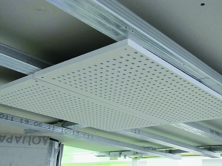

Твёрдый перфорированный материал
Это материл представляет собой гипсокартонные листы или плиты MDF с рядами небольших, порой почти невидимых глазу отверстий (металлические перфорированные панели мы не рассматриваем, так как они весьма специфичны и по свойствам, и по дизайну). Эффект шумопоглощения достигается за счёт рассеивания звуковой волны при прохождении сквозь эти отверстия; он ощутим, если панель установлена с небольшим (от 20 мм) относом от стены или потолка. Конструкция справляется с помехами разных частот — в зависимости от величины относа, типа панели и наличия либо отсутствия за ней слоя минеральной ваты.
Акустический гипсокартон есть в ассортименте компаний KNAUF и Saint-Gobаin Gyproc; материал требует покрытия дышащими красками. Панели из MDF (например, продукция фирмы LETO) в отделке не нуждаются — их ламинируют или облицовывают шпоном в процессе производства.
Способ монтажа

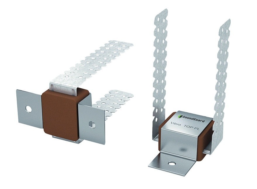

Перфорированные стеновые панели крепят к обрешётке из металлических профилей или деревянных реек (большинство специалистов считают, что предпочтителен второй вариант). Чтобы добиться более высокого результата, бруски следует монтировать с помощью специальных вибродемпфирующих креплений (например, бренда SoundGuard). На потолке собирают решётчатый каркас из металлических профилей или деревянных брусков — самонесущий (при небольших габаритах помещения) или на подвесах.

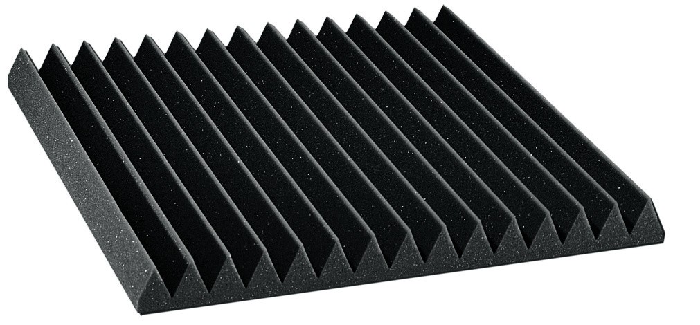

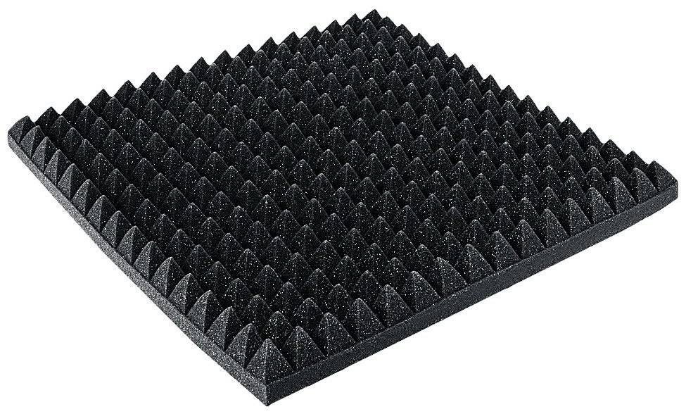

Звукопоглощающие панели из поролона (эластичного пенополиуретана)
Такие панели с тканевым покрытием и без него имеют значительную толщину (до 50 мм), обладают низкой плотностью и малым значением динамического модуля упругости. Звуковая волна, столкнувшись с такой преградой, теряет энергию, и эхо быстро затухает, причём материал отлично справляется с низкочастотным шумом. Стоят интерьерные поролоновые панели от 500 руб. за 1 м2.
Способ монтажа
Изделия из пенополиуретана приклеивают к стенам и потолку специальными составами, которые продаются вместе с панелями. Клеевой способ прост, не связан с шумными процессами и позволяет свести к минимуму потери полезной площади.

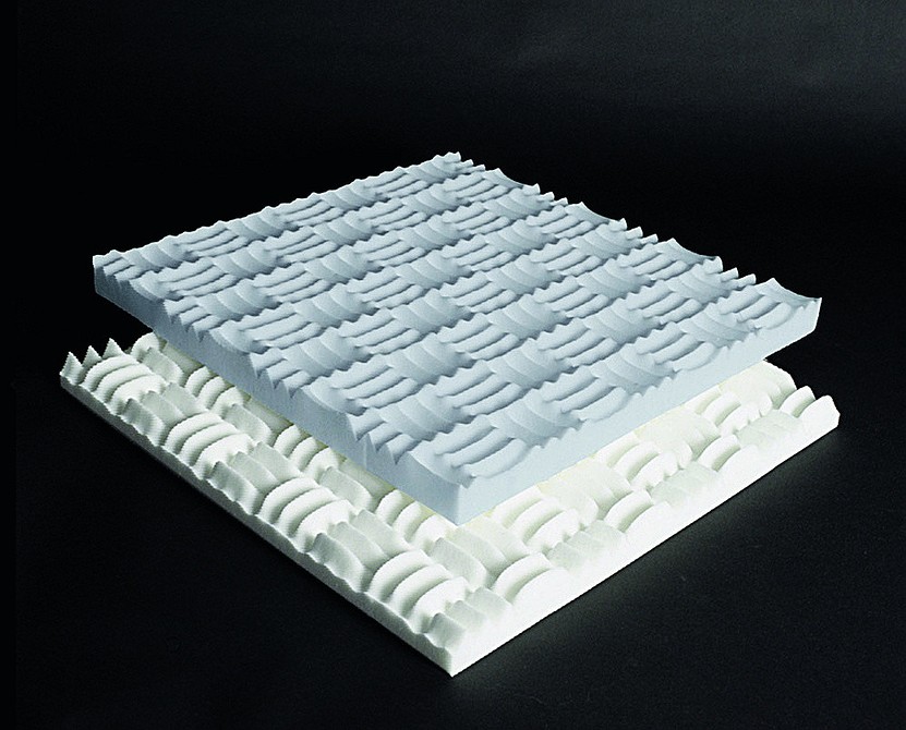

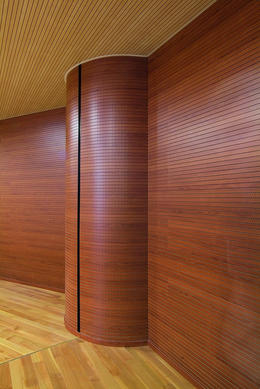

Рельефные акустические панели без перфорации изготавливают из MDF, полистирола, прессованных волокон, поролона. За счёт неровностей и увеличенной площади поверхности они более эффективно дробят и гасят звуковую волну. Применять поролоновые и стекловолокнистые изделия этого типа следует с осторожностью: есть риск слишком сильно приглушить звук. Монтируют рельефные панели так же, как и плоские, из тех же материалов.
Многослойные изделия представляют собой комбинацию пористых плит (из стеклянного, древесного, целлюлозного волокна) и твёрдой перфорированной облицовки (из ламинированной или облицованной шпоном MDF). Это самый дорогостоящий акустический материал, его цена — от 1200 руб. за 1 м2. Монтируют многослойные панели на деревянную обрешётку или потолочный каркас.

При монтаже каркаса под обшивку акустическими панелями (а, б) следует применять специальные крепления (в) и резиновые шайбы (д), гасящие вибрацию. На элементы каркаса требуется наклеить специальную ленту из модифицированного каучука (г). Если использовать стандартную технологию для гипсокартона, конструкция может дребезжать.
