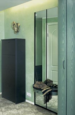

Штукатурка - чрезвычайно стойкое покрытие. Оштукатуренные 3000лет назад стены египетских пирамид все еще радуют ученых и туристов. Один из таких способов отделки стен, имитирующий природные материалы, сохранился с тех времен, когда мастера итальянского возрождения возводили свои нетленные творения. Может быть поэтому эту штукатурку и назвали венецианской.
Особенности «венецианской штукатурки»
Венецианская штукатурка
Что же такое «венецианская штукатурка"? Сам термин является буквальным переводом итальянского выражения "stucco veneziano"- декоративные покрытия, искусно имитирующие ценные материалы: драгоценные металлы, красное дерево, различные сорта мрамора. Унас под термином «венецианская штукатурка» чаще всего понимают вид декоративного покрытия для имитации мрамора.
Современные покрытия типа «венецианская штукатурка» созданы из кальциесодержащих естественных материалов и полимерного связующего. Это точка соприкосновения эстетики древности и прагматичной функциональности современного декора. Такое покрытие делает интерьер одновременно и торжественным, и уютным.
Состоящие из тонкодисперсных частиц (пудры) мрамора, извести, гипса и полимерного связующего на водной основе, они экологичны, без запаха, износостойки, водонепроницаемы, легко моются, пожаробезопасны, технологичны, быстро сохнут. Обычно покрытия продаются в готовом для применения виде, но ряд фирм предпочитает поставлять основной материал и краситель раздельно, чтобы по желанию покупателя расширить цветовую гамму.
Блестящие или матовые готовые поверхности получают по-разному. Для одних видов покрытий требуется нанесение тонкого воскового слоя определенного состава, а для других- достаточно энергичного разглаживания поверхности стальным шпателем. Впоследнем случае под действием тепла, выделяющегося в результате трения инструмента о материал, происходит полимеризация связующего и на поверхности образуется прочная тонкая корочка, блестящая или матовая в зависимости от состава покрытия.

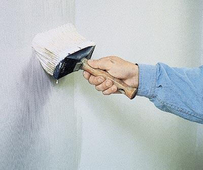

Нанесите грунтовку ARDFIX, разбавленную водой в соотношении 1:7, в два слоя широкой кистью, тщательно втирая ее с легким нажимом на кисть. Оставьте сохнуть на 4-6 часов.

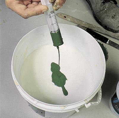

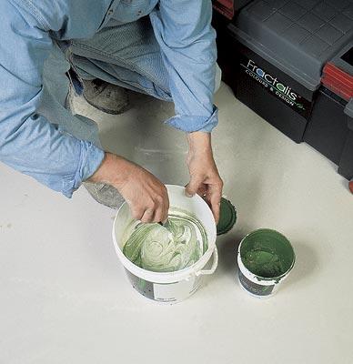

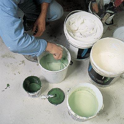

Отмерьте нужное количество материала MasterMarmo (из расчета 800 г/м2), хорошенько перемешайте и добавьте рассчитанную порцию красителя Gelcolor, выбранную по каталогу фирмы (наибольший расход красителя не превышает 100 г/кг основы).
Все тщательно перемешайте до сметанообразной консистенции. По окончании работы не забудьте положить шприц-дозатор и мешалку в ведро с водой.

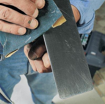

Закруглите все кромки на рабочей поверхности гладилок и шпателей мелкозернистой шлифовальной шкуркой и отполируйте их до полного удаления видимых дефектов (царапины, заусенцы и т.п.).

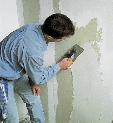

На рабочую поверхность длинной гладилки (длина250мм) наложите шпателем приблизительно 70-100 см3 материала MasterMarmo.

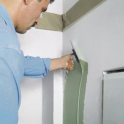

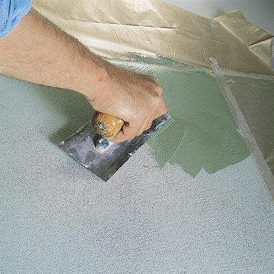

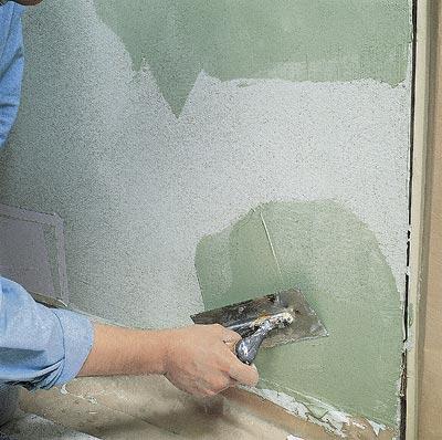

Начните работу с любого верхнего угла: наносите материал равномерным слоем так же, как наносится шпатлевка, т.е. намазывая его движениями снизу-вверх и в сторону.
Разгоните материал в стороны разнонаправленными движениями. Гладилку прижимайте к стене плотно, держа ее под углом 10-15 к поверхности. Старайтесь не оставлять пробелов.

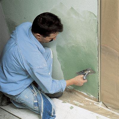

Участки у пола покрывайте движением снизу-вверх. Покрыв все стены, дайте материалу просохнуть в течении 4-6 часов.

Отмерив нужное количество покрывающего материала марки Master Stucco и перемешав его, добавьте краситель и все еще раз хорошо перемешайте до получения однородной массы. Учтите, что ошибка в количестве красителя потом вынудит нанести лишние слои с «исправленным цветом».

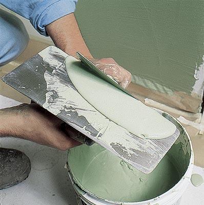

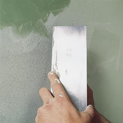

Вдоль кромки короткой гладилки (длина200мм) наложите узким шпателем примерно 30-50 см3 материала Master Stucco.

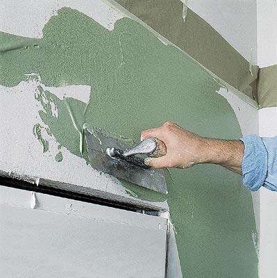

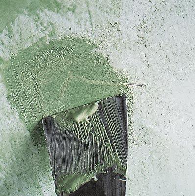

Размажьте его произвольно расположенными мазками с помощью дугообразных коротких движений (примерно равных длине гладилки).
Наплыв материала, собирающийся на стене в конце предыдущего движения, разгоните прямолинейным движением под углом к линии наплыва.
Так, чередуя движения намазывания и разгона и произвольно изменяя их длину и направление, покройте участок площадью примерно 0,70,7м.

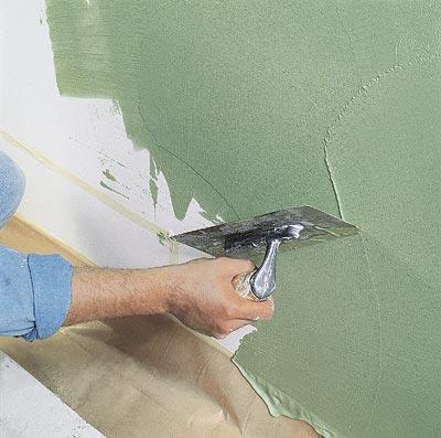

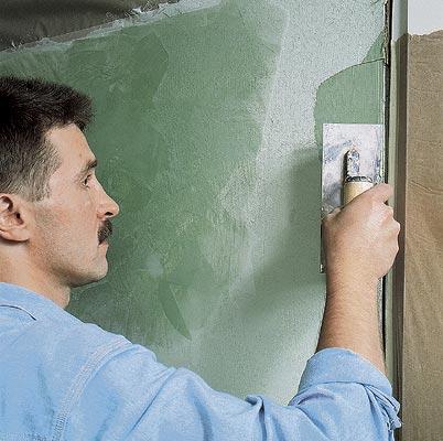

Разровняйте покрытие на этом участке длинными движениями гладилки в произвольных направлениях до образования равномерного тонкого слоя. Силу нажима и наклон плоскости инструмента можно слегка увеличить (до 20-25).
Через каждые 2-3 движения очищайте гладилку от прилипшего материала, а затем вытирайте ее слегка влажной тряпкой.

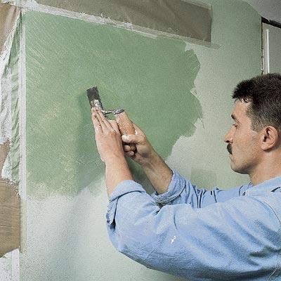

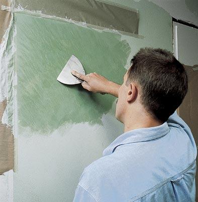

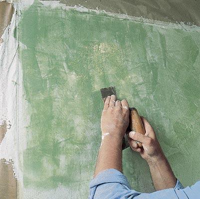

Закончив разравнивать, подождите минут10 и начинайте заглаживать покрытие кромкой широкого (200мм) шпателя слегка перекрещивающимися движениями сверху-вниз. По мере появления глянца нажим на шпатель ослабляйте, чтобы не повредить образующуюся тонкую корочку.

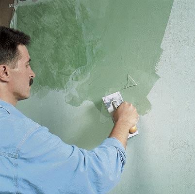

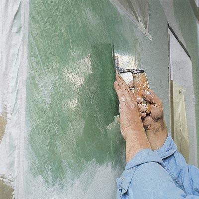

Окончательно заглянцуйте поверхность, разглаживая ее чистой гладилкой, сильно нажимая на нее двумя руками и держа под углом 5-12 к плоскости стены.

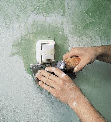

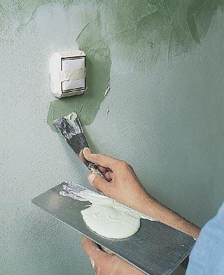

На границах стен, у препятствий (углы, проемы, выступы и др.) движения намазывания начинайте, поставив кромку гладилки на линию границы, и продолжайте внутрь участка.
В неудобных местах для намазывания и разравнивания материала используйте узкий шпатель.
Покрытие вокруг препятствий разглаживайте и глянцуйте короткой гладилкой движениями от препятствия внутрь участка.

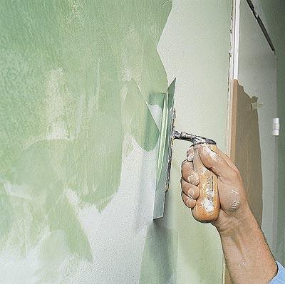

У пола покрытие наносите дугообразными движениями гладилки, начиная снизу.
При глянцевании участка у пола движения гладилки направляйте снизу-вверх и слегка перекрещивайте их.
