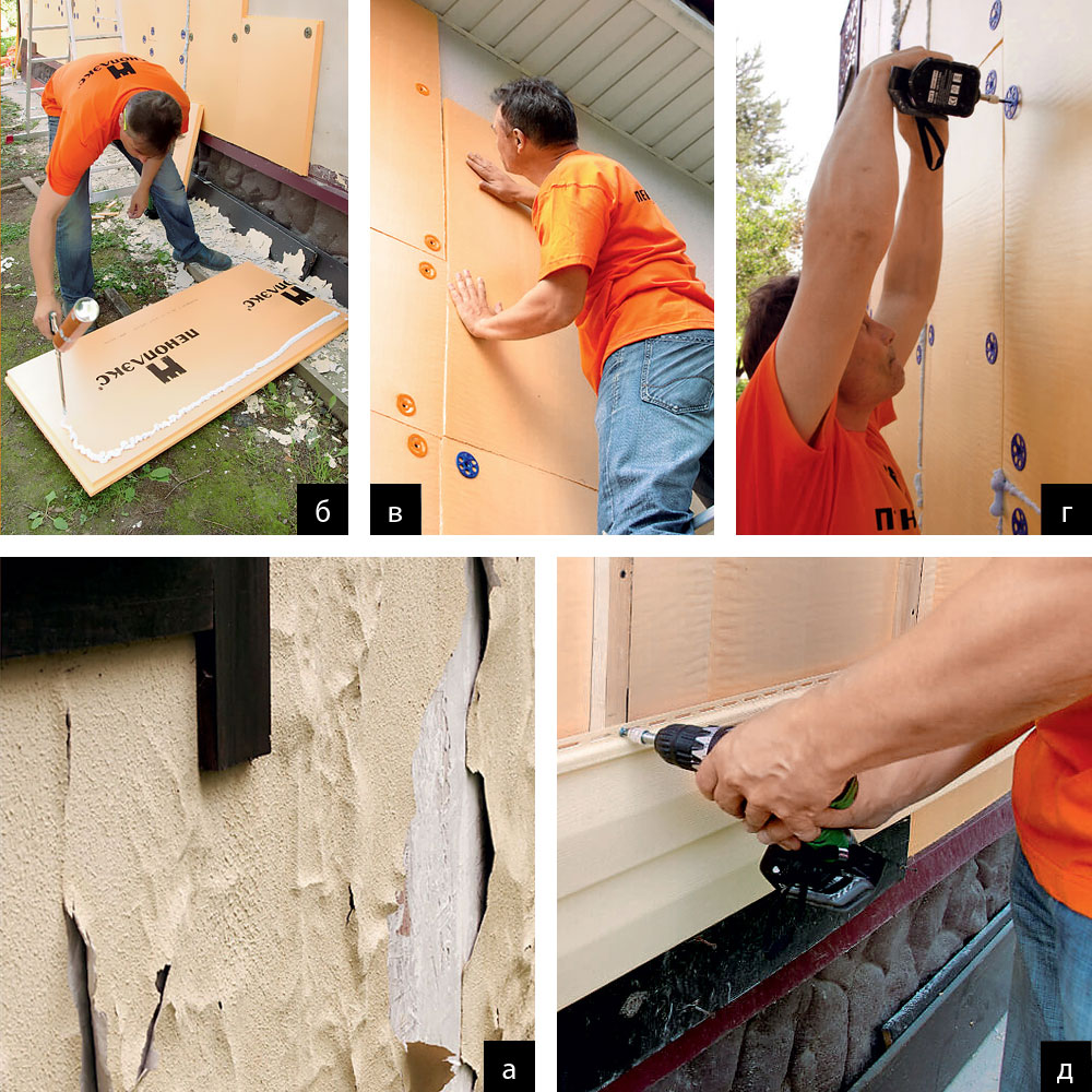

Дополнительное фасадное утепление дома
![Узнавай и утепляй](/uploads/5883baf61d04a.jpg)
Перед началом работ стены очищают от старой облицовки (а). На предварительно выровненное основание сплошным слоем в шахматном порядке прикрепляют плиты «Пеноплэкс». Для этой цели по периметру каждой плиты наносят клей «Пеноплэкс Fastfix» (б), после чего прижимают её к основанию (в). Чтобы минимизировать возможные смещения плит под собственным весом или под воздействием иных факторов, их дополнительно фиксируют фасадными дюбелями из расчёта 4–5 шт. на 1 м² (г). Тем же клеем заполняют щели, возникшие в процессе монтажа, исключая, таким образом, появление мостиков холода (г). Закончив монтаж слоя теплоизоляции, приступают к экономичной и технологически простой отделке дома сайдингом (д)
