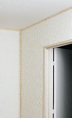

Ткань накладывается на тонкие широкие планки, которыми очерчиваются все контуры квартиры, включая двери и окна. В
Существуют две возможности закрепить изолирующую ткань: прикрепить непосредственно к стене или к планкам. В

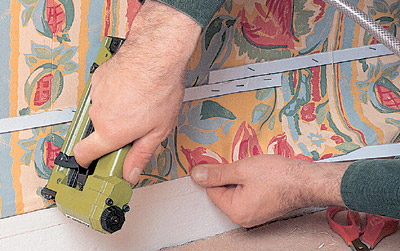

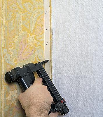

Планки закрепите при помощи скрепок 14 |
Хлопок растяните на длину стены, отступив от каждой из сторон по 10 |
Отрежьте ткань вдоль планок плотницким ножом. |

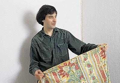

Когда изолирующая поверхность будет готова, можно приступить к окончательной оделке. Сначала карандашом наметьте середину каждой стены. |

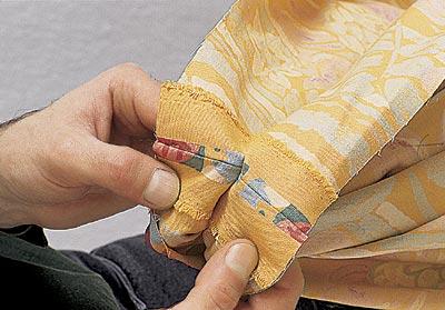

Чтобы определить середину заранее сшитого полотна ткани, сложите его по центру изнанкой внутрь, соединив все швы. |
Одной рукой держите соединенные швы, а другой натяните ткань. |

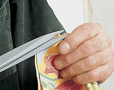

Середину полотна необходимо отметить ножницами. |

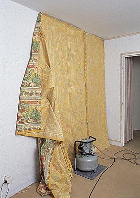

Прежде чем накладывать ткань, соедините эту отметку с отметкой на планке. Во избежание смещения ткань в центре необходимо закрепить при помощи кусочка картона и двух скрепок. |
Развернув ткань, предварительно закрепите ее через каждые 50 |

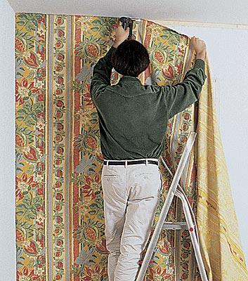

Для того чтобы начало закрепления сделать ровным, ткань нужно изнанкой закрепить на соседней стене. Часть ткани (начало крепления было отмечено во время предварительного крепления) должна заходить на стену, где будет крепиться ткань. |
С помощью картона или планки по высоте зафиксируйте ткань с легким натяжением каждые  |

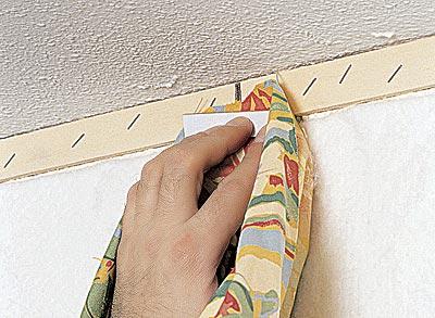

Теперь переверните ткань лицевой стороной (планка в углу останется внутри) и закрепите ее по верхнему краю  через каждые 20 |

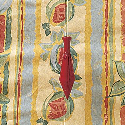

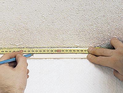

Для проверки вертикальности линий используйте отвес. |
Натяните ткань, и на высоте 10 |

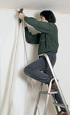

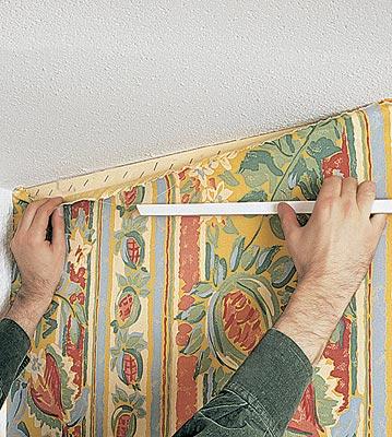

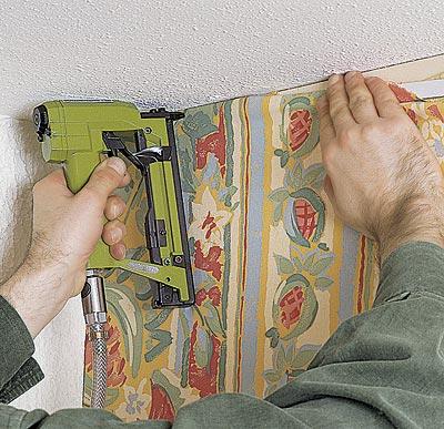

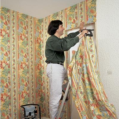

Для закрепления верхнего края возьмите планку и оберните ее в трехсантиметровый излишек ткани, прижав к верхнему краю, затем укрепите при помощи иголочника. |
Каждые  |
Отступив  |

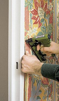

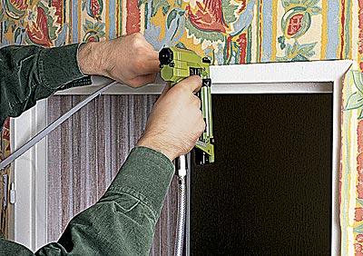

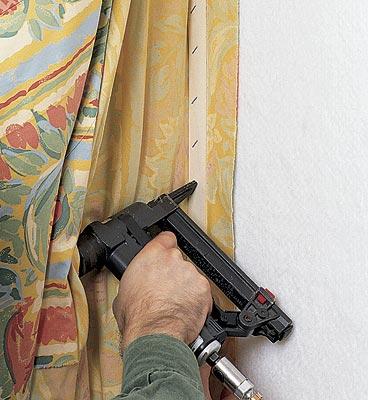

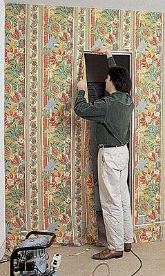

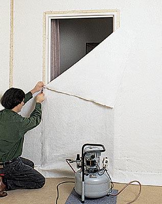

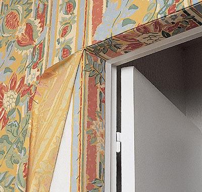

Ткань вокруг двери крепится таким же способом, как по верху стены, прокладывая в излишек планку. Начинать надо сверху. |
Затем закрепите ткань по сторонам косяка, каждый раз проверяя ее вертикальность. |

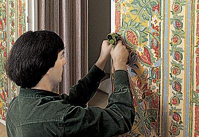

Пневматический иголочник вбивает небольшие булавки без головки, которые одновременно закрепляют и картон, и ткань. |

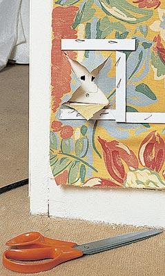

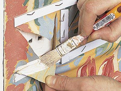

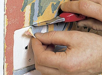

Розетки и выключатели

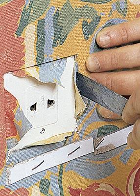

Розетка окантовывается временно планками, а затем разрезается ножницами. |
Текстильным клеем покройте планки, обрамляющие розетки, и обратную сторону разрезанной ткани. Дайте клею слегка подсохнуть в течение 5 минут. |
Затем ткань протолкните в зазор между розеткой и стенкой при помощи узкого шпателя. |

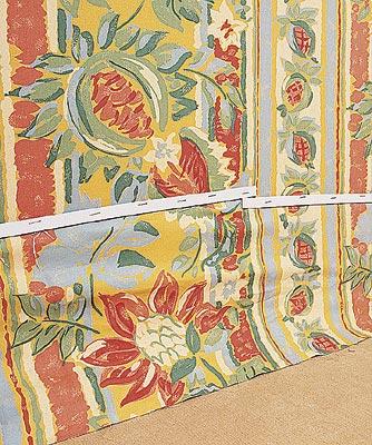

Закрепление по нижнему краю необходимо производить, не снимая вспомогательной планки и не натягивая ткань. |

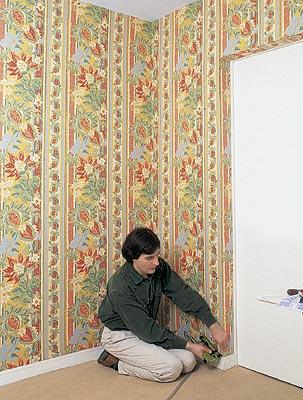

Когда будет заделываться последний вертикальный край (угол, с которого была начата работа), надо иметь в виду, что ткань должна быть подвернута и закреплена иголочником, поэтому это должен быть самый темный угол комнаты. |
Оформление дверного бордюра можно сделать уже известным способом или просто приклеить ткань к косяку. |
Завершая работу, необходимо одновременно закрепить подвернутый край основной ткани и дверной бордюр. |
