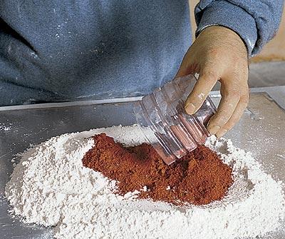

Лоток, гладилка штукатурная, сито, пульверизатор, губка, казеин и/или Sikalatex, ведра, щетка-кисть, известь, мастихины, мастерок, шпатели, резец. На столе два пигмента: земельные натуральные оксиды (вСоставляющие стукко: известь с клеем, мел (мраморная пыль, испанский мел), вода и фиксатор Sikalatex.

Сильный состав получается, если смешать одну часть извести на одну часть наполнителя. Или одну часть извести на 1/2 часть пигмента и 1/2 части наполнителя. Количество жидкости варьируется в зависимости от поверхности, на которую накладывается краска. Старые краски на масляной основе, цемент

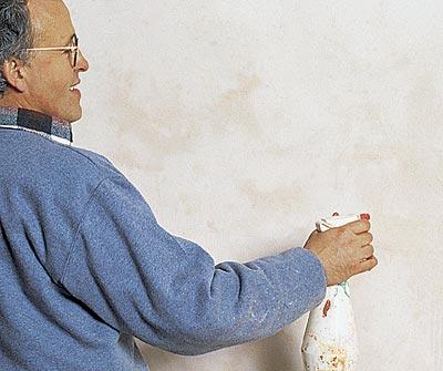

Какой бы ни была подложка, ее необходимо смочить прежде, чем наносить первый слой красителя. Когда первый слой закрепится и высохнет, его смачивают и наносят непосредственно декоративный слой, уже определяющий основные эффекты: мрамор, облака, трафаретные фризы, фигурная живопись...

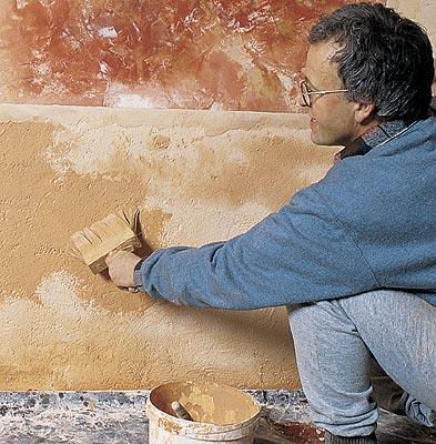

Краска наносится первым слоем. В |
Количество состава варьируется в зависимости от поверхности. В |

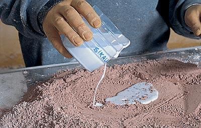

Чтобы достигнуть насыщенности цвета, добавляют пигмент, а также модифицируют состав смеси и количество фиксатора. Количество воды произвольно... Добавьте несколько капель жидкого мыла. | |

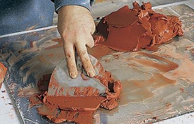

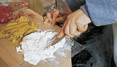

Весь состав растирается на мраморной или стеклянной поверхности, до достижения необходимой пластичности. Идеальным случаем будет приготовление смеси накануне, чтобы она «надышалась». | |
По подложке, которую предварительно смачивают, сверху вниз "проходят" первый раз. Состав |

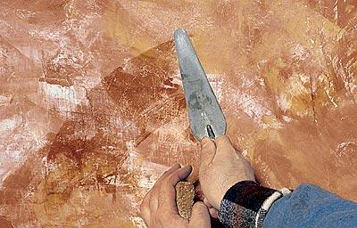

На этой стадии работ мы уже имеем дело с почти завершенным произведением, однако можно довести до ума и отделку, обработав поверхность. Несмотря на то что сама по себе краска стукко уже эффектна... | |
Среди возможных отделок |

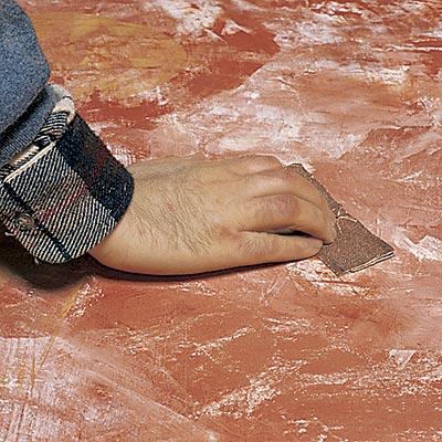

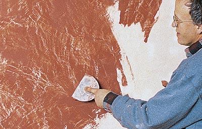

Можно обработать поверхность при помощи слегка влажной шкурки |
Конечно, есть и еще много приемов, позволяющих достигнуть живописных эффектов, например вкрапления из натурального воска, которые добавят глянца. | |

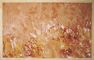

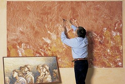

И вот наконец готовая работа! На выбор, абстрактное панно или "мраморная" вставка... Последняя возможность особенно интересна в демонстрации |
