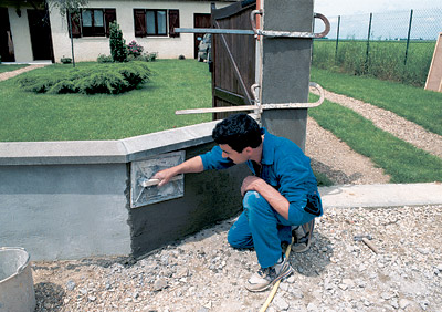

Смочив поверхность водой, чтобы штукатурка не потрескалась, нанесите раствор мастерком на стеновые блоки.

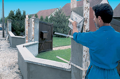

Через два дня (если стоит жаркая и сухая погода) на стены и столбы можно накладывать основной слой штукатурки. Перед обмазкой первой грани столба на него с двух сторон крепится дощатая обшивка, стягиваемая струбцинами. Доски должны выступать над плоскостью на величину, соответствующую толщине наносимого слоя раствора.

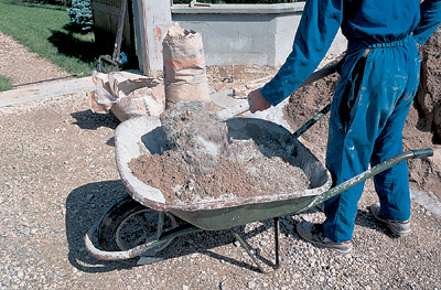

Для облегчения транспортировки раствора его лучше готовить по возможности прямо в тачке. Вначале приготовьте сухую смесь из песка, цемента и извести, и лишь затем вливайте воду и размешивайте до получения однородной массы необходимой консистенции.

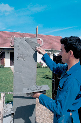

На кирпичное основание столба наносятся два слоя штукатурки. После смачивания торцевых поверхностей по возможности равномерно уложите известковый раствор мастерком и немного разровняйте. Обмазывать поверхность штукатуркой следует снизу вверх.

Установите дощатую обшивку на две грани столба, смежные с той, которую штукатурите и разровняйте раствор гладилкой.

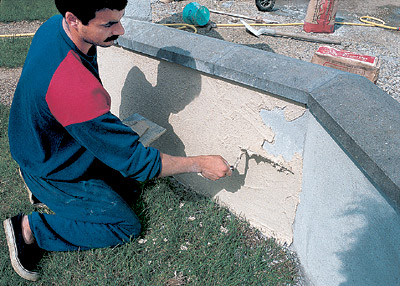

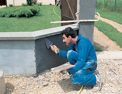

Пока раствор застывает на столбе, обработайте поверхность стены.
Штукатурим ограду дома
Как и на столбах, после нанесения мастерком раствора он должен быть заглажен. При этом надо периодически проверять вертикальность стенки.

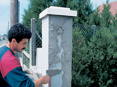

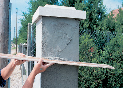

Пока первая грань столба до конца не высохла, отштукатурьте три остальные, не устанавливая обшивку из досок.
Затем, проводя доской с ровным краем по кромке столба, снимите немного штукатурки с углов и разровняйте поверхности гладилкой.

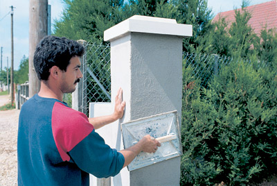

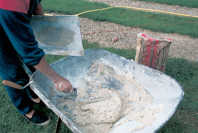

Отделочную штукатурку тоже лучше готовить в тачке. Раствор должен получиться однородным, чтобы после высыхания он не стал разных оттенков.
Эта штукатурка накладывается точно так же, как и предшествующие слои: вначале мастерком, а потом гладилкой.
